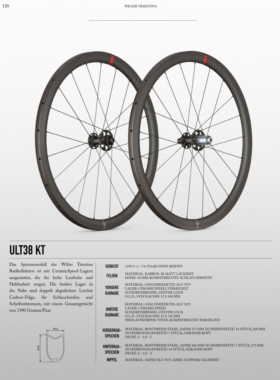

Mein Händler hat mir ein unschlagbares Angebot für einen Laufradsatz von Wilier gemacht. Es handelt sich um die ULT38 KT für Schlauchreifen. Weil Schlauchreifen nicht mehr gross zur Anwenung kommen, sind sie wohl auch zum Ladenhüter geworden.
Da ich keinen Plan von Schlauchreifen habe, nun ein Paar Fragen:
  • Die Laufräder haben eine Breite von 24.2mm. Kann ich auf diesen Laufrädern 28mm Schlauchreifen aufziehen oder gibt es in der Breite Beschränkungen?

Du kannst sicher 28mm Reifen auf die Felge kleben warum auch nicht.

Guten Abend in die Runde
Disc Satz für Schlauchreifen? Würde ich glaub nicht kaufen und ich fahr selber nur (felgengebremste) Schlauchis.
Der LRS darf wirklich gar nix kosten, der ist schon sagwn wir Mal, sehr exotisch.
