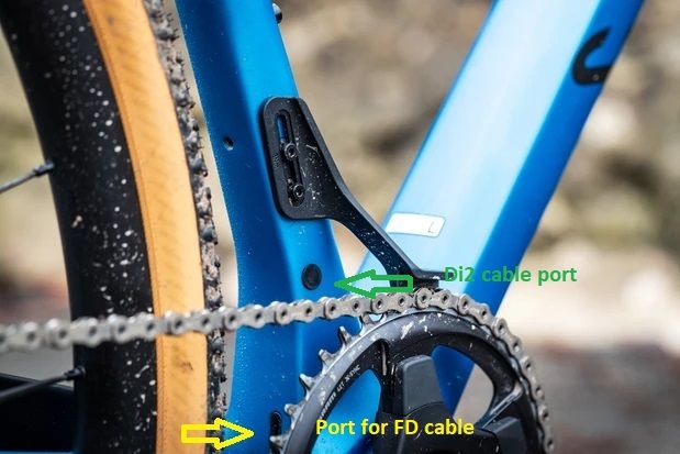

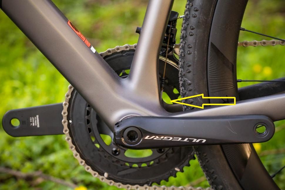

Maybe it helps!
Es gibt keinen Unterschied zwischen den Rahmenvarianten CF-SL EL und CF-SL ME!
Viel Erfolg beim Umbau! Und vergiss nicht die Bilder davon einzustellen! ;)
