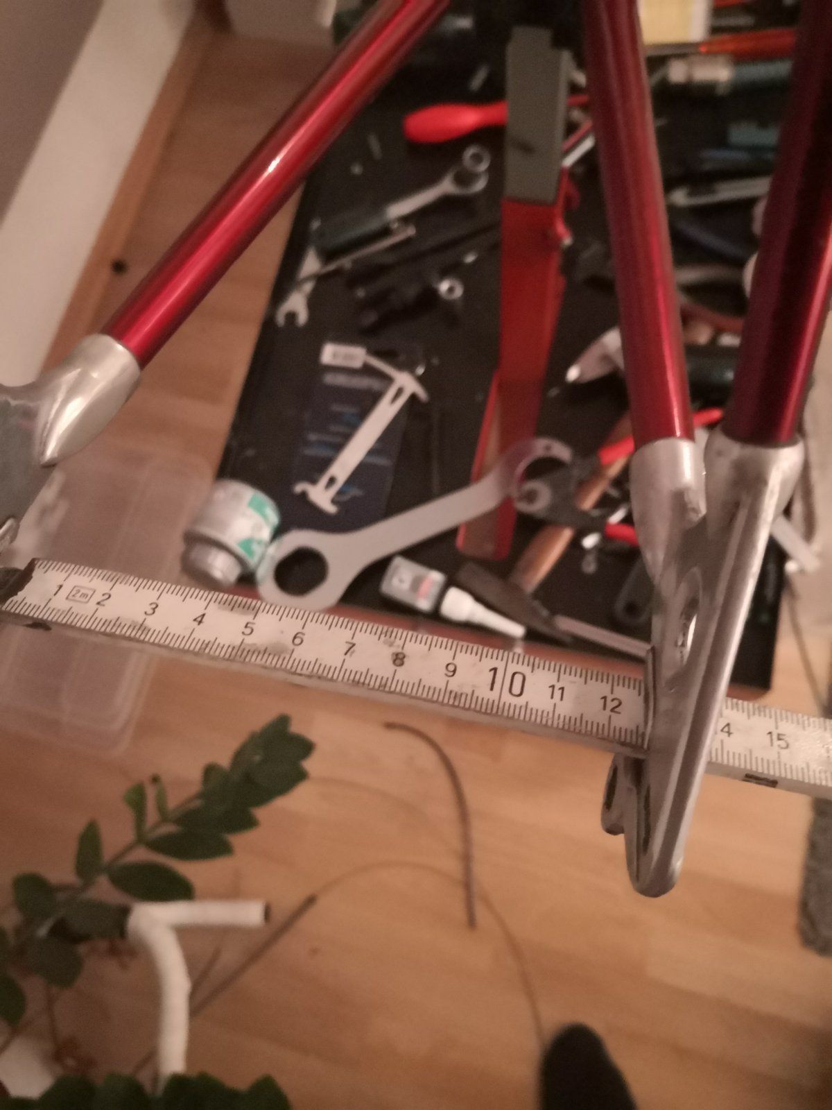

hat mir jetzt irgendwie keine Ruhe gelassen
wenn ich auseinanderdrücke krieg ich aber ein 9fach Rad rein
Das lass mal lieber , das ständige unter Spannung stehen mag Aluminium gar nicht , von den Klebestellen gar nicht zu reden , nehm ein passendes H-Rad das spielfrei in den Rahmen rutscht .
Guten Morgen
ja so meinte ich es auch.
Der Rahmen scheint immer noch ein 126er zu sein, da man was breiteres nur reinbekommt wenn man auseinander drückt.
Ich dachte, die Alans seien -im Gegensatz zu den Vitussis- geschraubt & geklebt worden und von daher weniger anfällig an den Verbindungsstellen. 126er würde auch zeitlich passen zu 6/7-fach.
