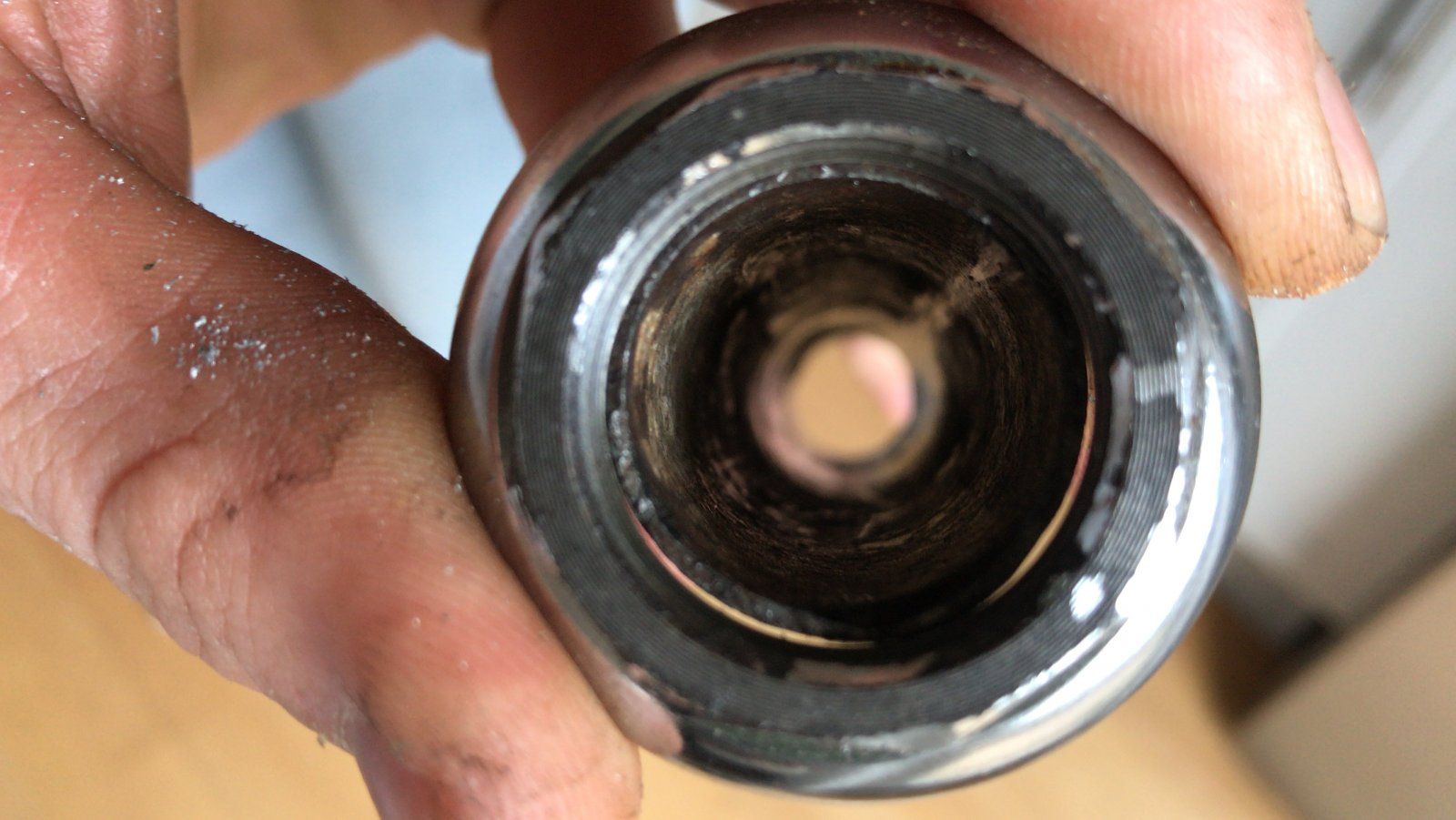

Zeig doch mal ein Bild von der Gabel und dem beschädigten Schaft, hatte das auch schon, und habe es mit einem alten Vorbau den ich in den Schaft gesteckt habe, und dann mit einem Aluhamner den Schaft wieder zurück gedengelt. Und wenn man nich fit ist in der Technik, vorher fragen, nicht erst wenn das Kind, oder hier die Gabel in den Brunnen gefallen ist.
Hier ein Bild, man erkennt den Spalt der sich aus dem verbogenen Gewinde ergibt hoffentlich etwas...

dann sollen die das alles machen und dir ne neue gabel besorgen
Ich würde nicht ausschließen dass das vorher schon verbogen und alles etwas vermurkst war. Rad ist alt und ich habe es nie besonders gut behandelt;) Außerdem habe ich bevor ich es zum Laden gegeben habe auch ordentlich dran rumgemurkst bis ich eingesehen habe das ich den Vorbau nicht rauskriege. Also kann ich denen nicht guten Gewissens die Schuld geben.
