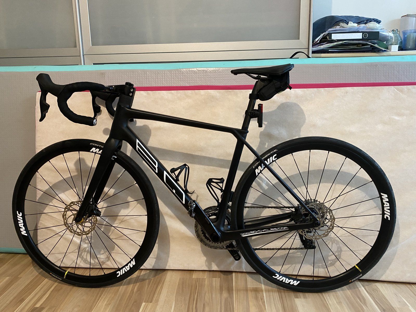

6cm Oberkante Lenker/Sattel. Sattelstütze ähnlich weit ausgezogen. Also alles bestens bei dir würde ich sagen. Wenn du dich darauf wohl fühlst sowieso. 👍🏻

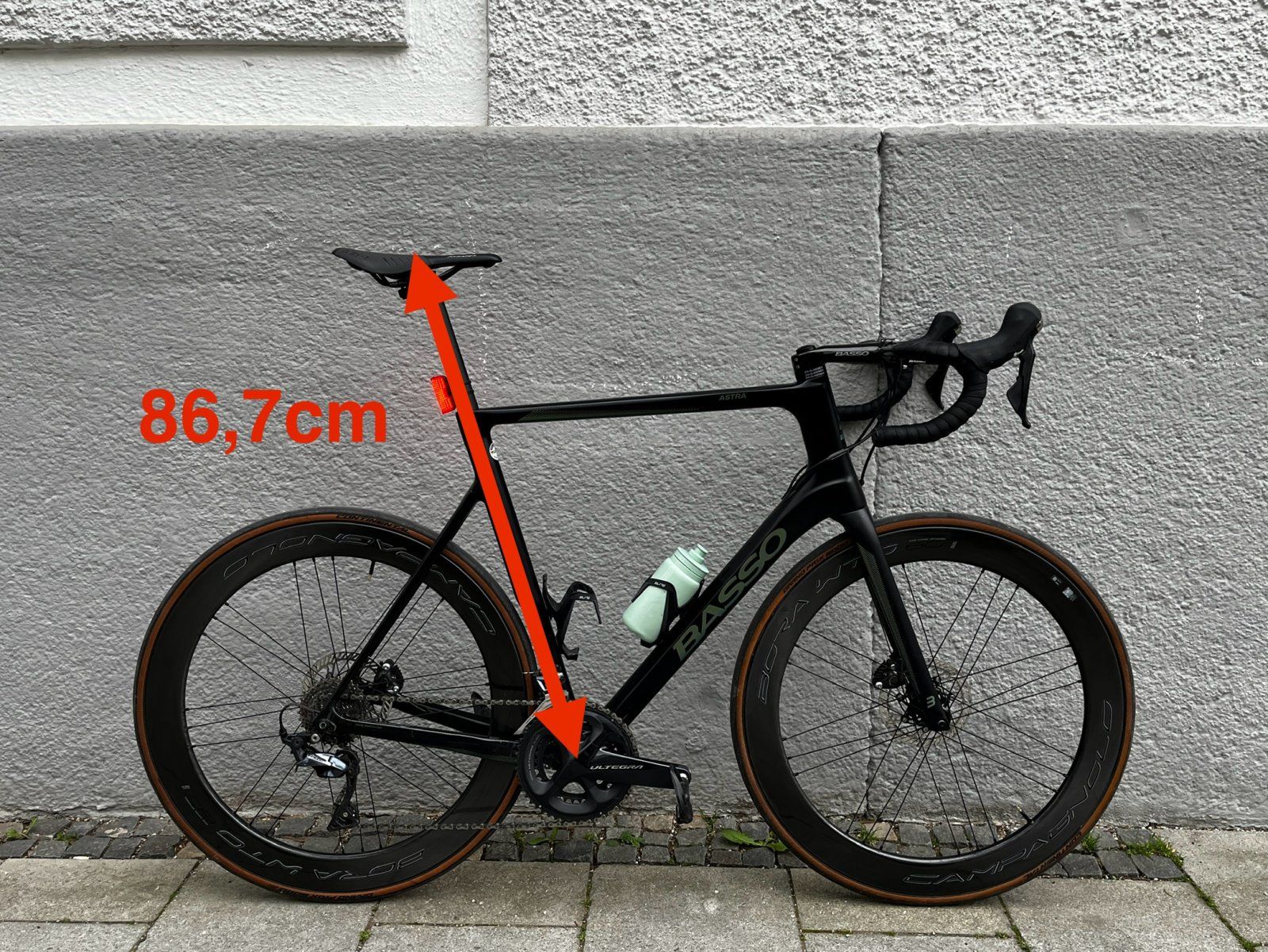

Bist du sicher, dass du deine Schrittlänge richtig bzw. exakt gemessen hast? Bei deinen SL 93cm komme ich auf ca. 82,3cm Sitzhöhe, d.h. die Strecke Mitte Tretlager bis Oberkante Sattel (entlang des Sitzrohrs).
Auf dem Foro schaut es wesentlich mehr als 82,3cm aus.

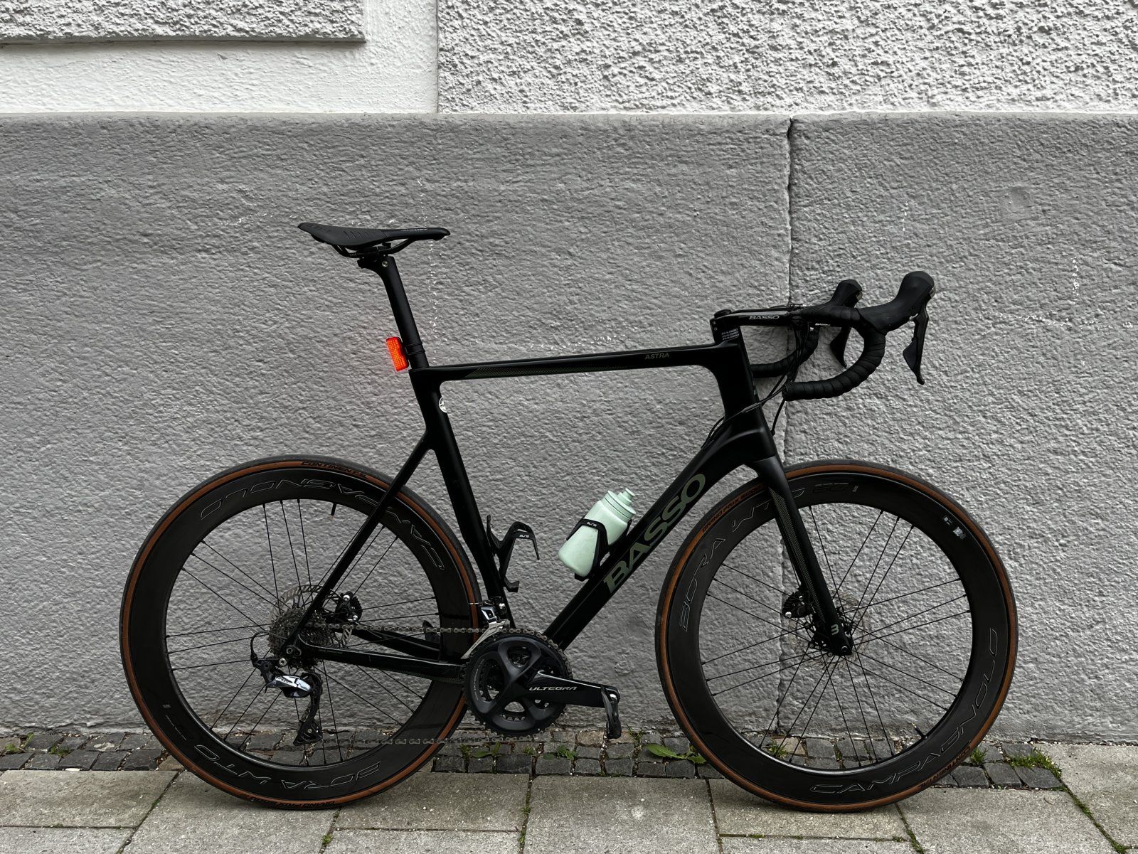

Zum Vergleich mal beispielhaft zwei meiner Räder. Ich bin 2,01m mit SL 98cm und ich habe bei meinen Rädern stets eine Sitzhöhe von 86,7cm eingestellt (also ca. 4,4cm mehr als du haben solltest bei deiner SL):
Als Formel funktioniert bei mir super:
SL in cm x 0,885 = Sitzhöhe
Edit: Die Überhöhung die ich fahre kann ich dir gar nicht sagen 🤷‍♂️
