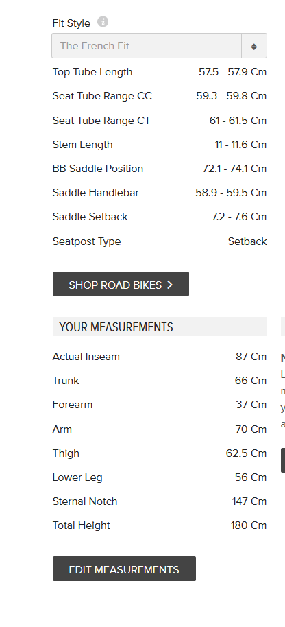

Laut Berechnung von Competitive Cyclist (ich gehe von French Fit aus, Lenker und Sattel auf gleicher Höhe) würde die Oberrohrlänge bei RH58 ja auch passen.
Meine gemessenen Werte:

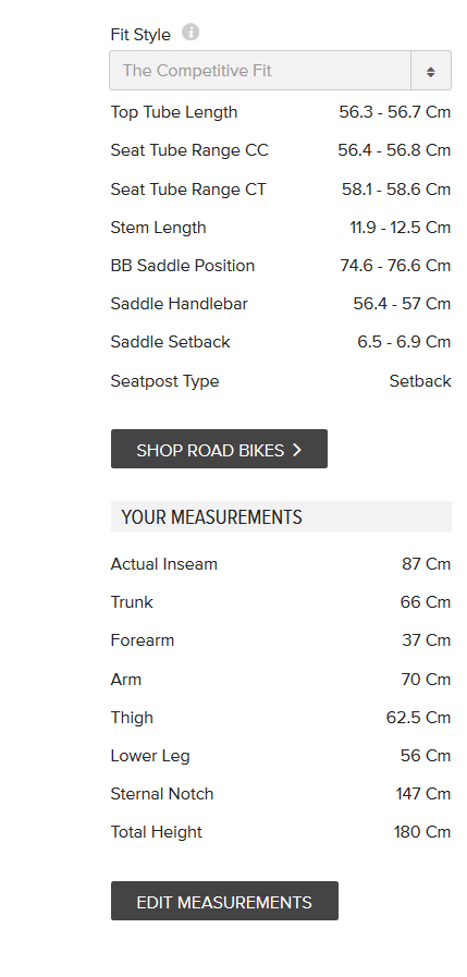

- french fit ist eine Nummer zu groß, bei aktuellen Rädern würde ich mich immer am competitive fit orientieren

Sorry aber bei 1,80m käme ich nie auf die Idee eines 58ers.....und eigentlich nehmen alle immer den Competetive Fit

Ich denke ich werde morgen mal mit dem Händler telefonieren und mal sehen was ich noch machen kann. Hier ist übrigens das Maß im Competetive Fit. Da würde das L besser passen.
Ich würde Dir auf jeden Fall zum 56er raten. Das 58er wäre für mich bei 1,88m gut passend.
