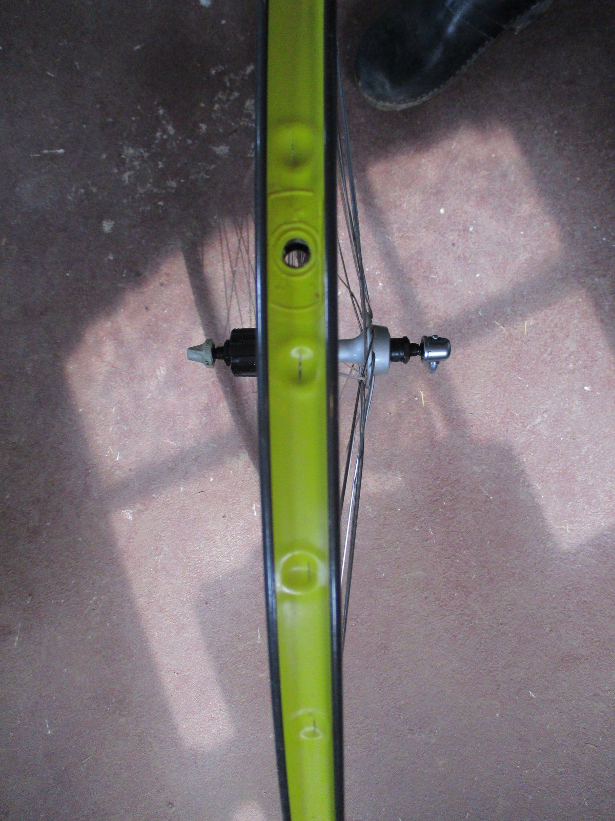

Fast wie auf Zuruf: Heute ist mir gerade wieder eines unter die Finger gekommen, an 3/4 aller Speichenlöcher schöne, durchgehende Risse im Plastik.
Anhang anzeigen 787735Anhang anzeigen 787735
Das Michelin-Band sah heute bei meinen DA7400/7403 mit Wolber TX genau so aus. Das ist nach einigen Jahren "fertig".
Den Laufradsatz habe ich heute überarbeitet. Fett , Schläuche und Reifen neu.
