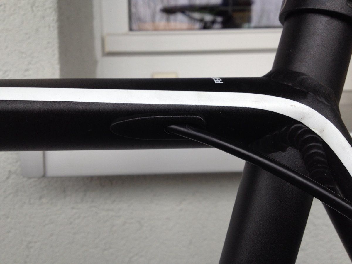

Hallo zusammen,
nachdem @Lümmel mir einen passenden Zuganschlag überlassen hat, habe ich vor einigen Tagen dein Einsatz eingebaut. Er hat wie angegossen gepasst und ist nun der Gegenpart für die Hülle der hinteren Bremse. Die funktioniert jetzt auch deutlich besser. Anbei noch ein Bild im eingebauten Zustand.
Grüße
Stefan
