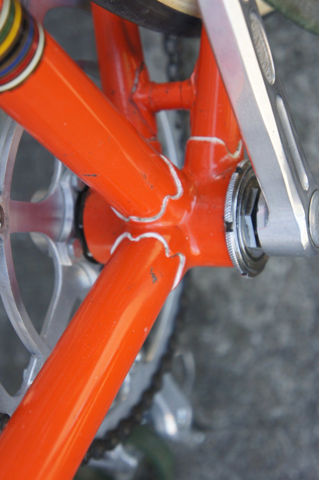

Um nochmal auf die Rahmenbauer-Frage zurückzukommen:
Ich bin mir ziemlich sehr sicher, daß Rickert den nicht gebaut hat.
Rahmennummern hat er, wie schon öfters erwähnt, nicht verwendet.
(ja, ich weiß, es soll ein paar geben?)
Aber alle Bahnrahmen von Rickert ,die ich bisher gesehen habe, haben diese
Verstärkung am Steg zwischen den Kettenstreben:

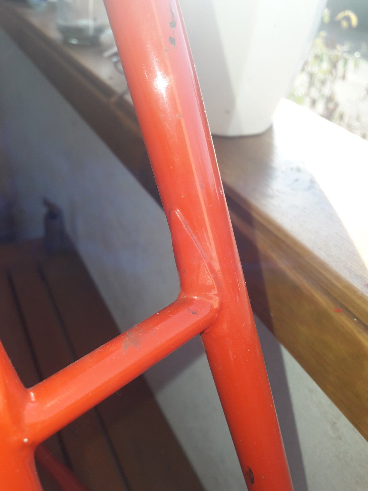

Die Nummern sind nur sehr schwach zu erkennen und befinden sich in einer spürbaren Mulde. Jemand der Rahmen baut sollte das besser hin bekommen. Ich halte es für möglich, dass sich hier jemand mit altem Werkzeug zum Beispiel den Pin seiner Bankkarte eingeschlagen hat. Wer Steuerkopfschilder sandstrahlt und anschließend am Rahmen pulvern lässt, der bringt sowas auch fertig.
Vielleicht hatte er bei meinem grad keine mehr?
Wenn Rickert und Paupitz beide raus sind bleiben ja nicht mehr viele übrig...

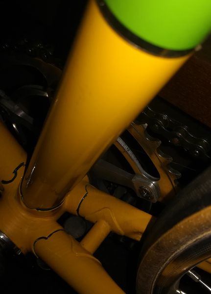

Oben länger als unten.
Polauke hat die Verstärkungen am Sitzstrebensteg gerne so lang gezogen. Aber eigentlich in die andere Richtung….
Ggf. mal an der Sattelmuffe kratzen, ob unter dem Zuckerguss noch eine Nr. hervor kommt.
Wobei „A“ dann für zöllige Rohre und „F“ für metrische Rohre am Ende der Nr. steht.

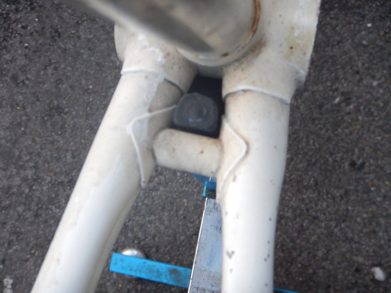

Ich hab mir meinen Rahmen nochmal angeschaut. Die Gabelkrone hab ich auch.

Das kann ich für meinen Rickert Bahnrahmen auch bestätigen.
Mein Fleck hat diese Plättchen zwar nicht. Aber der Rahmen ist doch ein gänzlich anderer (keine Nervex-Muffen, etc.).

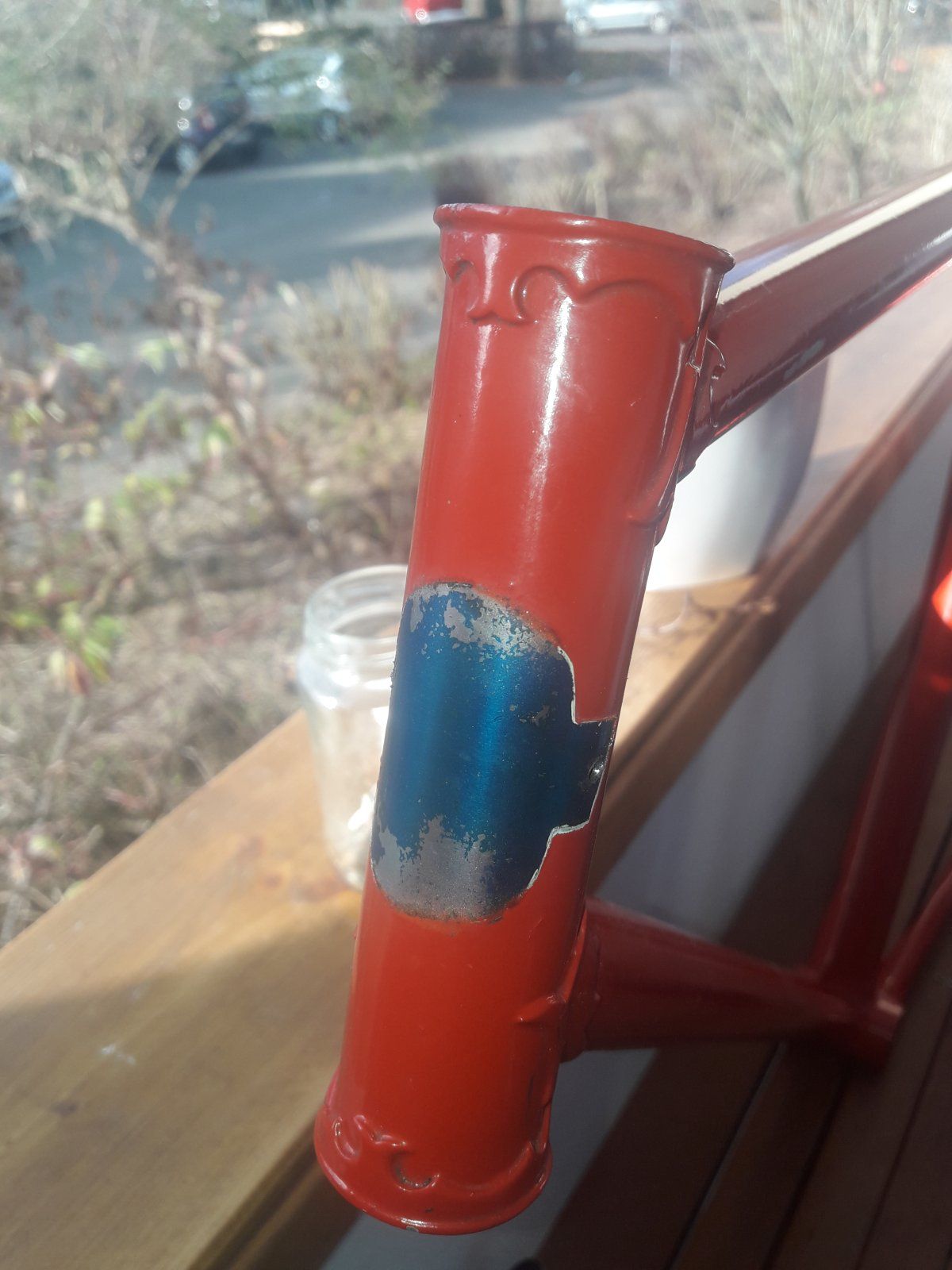

Das rote Zeug wird ein harter Gegner.

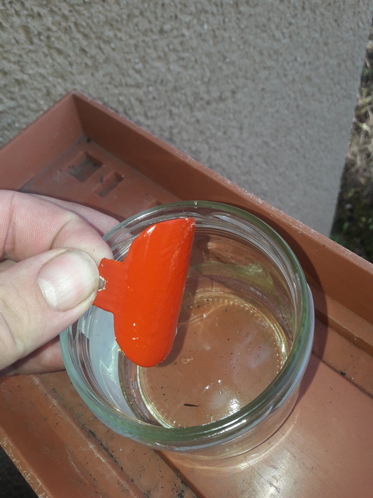

Nachdem das Steuerkopfschild mehrere Tage in Aceton eingelegt war...
...ist einfach nichts passiert.
Bei "Velo-Classic" habe ich mal angefragt, ob ein FBL Steuerkopfschild im Orginalzustand vorhanden ist. Danke für den Tipp @Zauberberg.
Ist das ne Pulverbeschichtung?
Da hilft mE nur chemische Entlackung.
Probier mal Nagellackentferner. Der ist meist auf Nitro basis... oder was ähnliches... Lack aus der Dose ging damit immer weg. Nitro Verdünnung ist auch im Pinselreiniger...
Ace könnte das falsche Lösungsmittel sein
Nagellackentferner ist i.d.R. Ethylacetat und ist m.E. nicht so gut wie Aceton.
Ich bevorzuge Dichlormethan, das ist aber bollegiftig und macht sogar die schwarzen Gummihandschuhe kaputt. Das Zeug mit dem Umweltengel taugt nix....
Nicht daß ich dafür bin sowas in den Gulli zu kippen oder damit verschwenderisch rumzupanschen, aber maß- und sinnvoller Einsatz solcher Sachen bringt oft mehr als lieterweise mindergiftiger Kram.
Ist so wie Halbfettgedöns - schmeckt meißt nicht , dann lieber nur die Hälfte Vollfett und dafür auch Genuss.
Wenn das Pulver ist, hilft aber auch Dichlormethan nicht richtig. Da muß dasnn wärme und alkalisches ran....
Aber was auch oft gut funktioniert ist nur Wärme. Bei 80° wird die Beschichtung weich und läßt sich abziehen.
