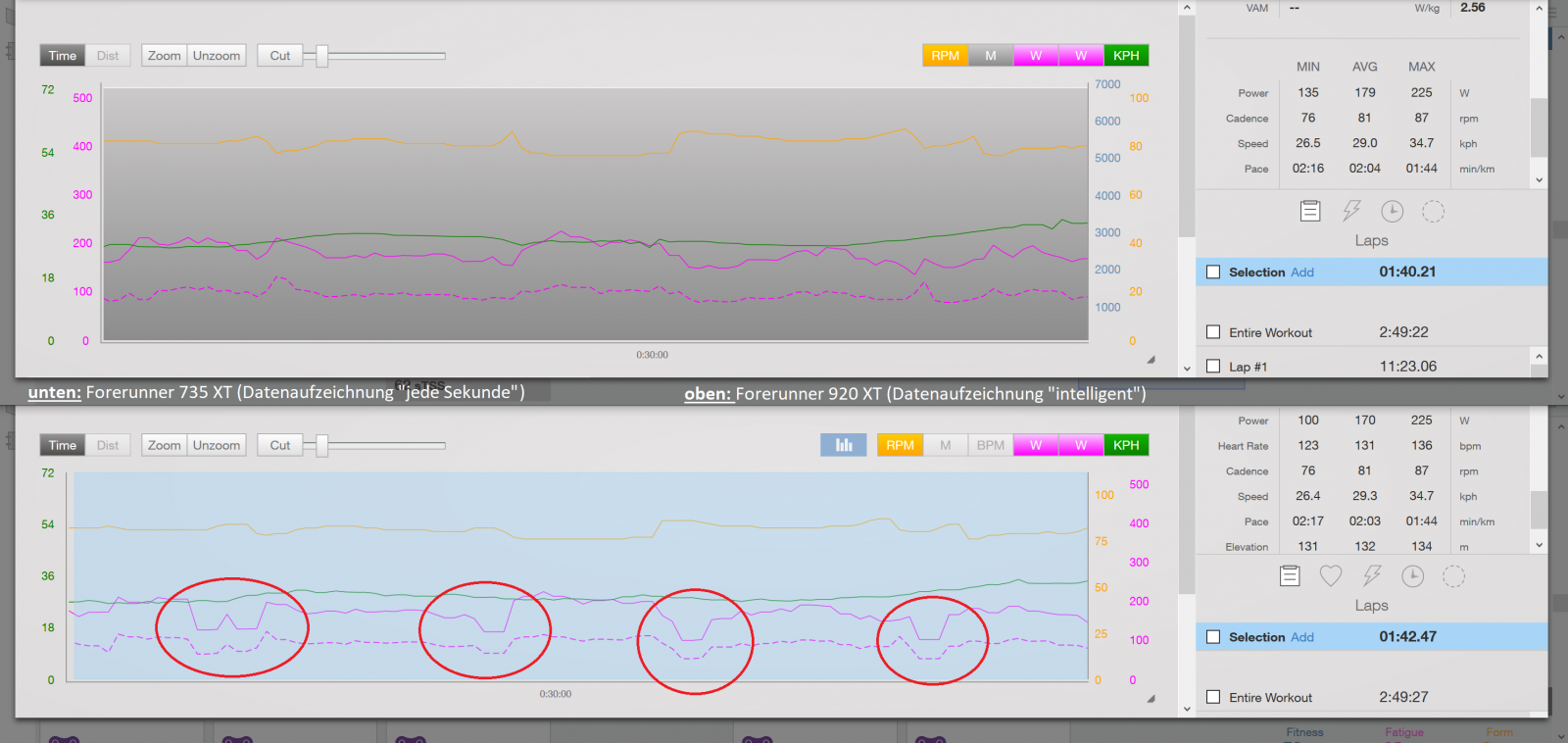

Danke für Deine schnelle Antwort!
Also eine Dauer von 3 Sekunden kommen hin. Zumindest in der Genauigkeit, in der ich's per Strava bzw. auch Trainingpeaks auswerten kann.
Und alle Absenkungen sind von gleicher Dauer, zumindest optisch und in meinen bisherigen Stichproben.
Stell die Strava Grafik mal links oben auf Zeit anstatt Strecke und zoome auf 10s ein. Dann sieht man das besser.
3 Sekunden, passt genau!
Habt ihr einen Vorschlag zur Problemlösung? Vermutlich den Favero-Support anschreiben, oder? ;)

Heute habe ich meine Ausfahrt sowohl mit meiner Forerunner 735 XT ("jede Sekunde") als auch zum Vergleich mit einer Foreruner 920 XT ("intelligent") aufzeichnen lassen. Und siehe da: Die 920 XT hatte keine solchen Aussetzer und die 735 XT weiterhin trotz der erweiterten Datenaufzeichnung. Danke für den Hinweis, der mich überhaupt erst zum weiteren Ausprobieren gebracht hat!

Sorry, ich habe mich in meinem Beitrag verschrieben, es war wohl schon etwas zu spät. Die 735 hatte ich auf "jede Sekunde" umgestellt, die 920 lief standardmäßig auf "intelligent". Und dennoch zeichnete die 920 ohne Aussetzer auf im Gegensatz zu meiner 735. Diese Umstellung hat's also leider nicht behoben, aber vielleicht minimal verbessert. Gefühlt hatte ich etwas weniger Aussetzer, aber ganz sicher kann ich's nicht sagen.
