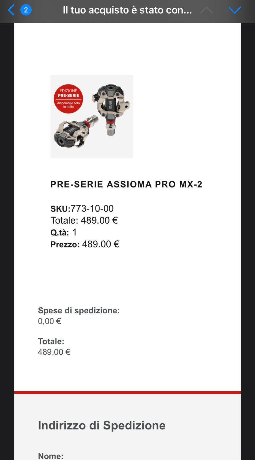

Freu freu freu
Ja, genau. Mal sehen, ob sie das manuell prüfen und noch canceln. Ist ein deutscher Name und Rechnungsadresse ist auch in DE.
hoffe es geht durch bei dir! Ich hätte es auch lieber zu einer Freundin nach Südtirol schicken lassen sollen. Bin gesapannt

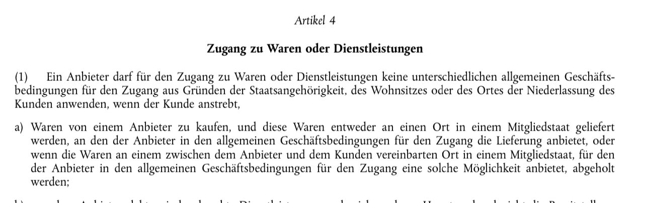

Da steht explizit dass es für Waren und Dienstleistungen gilt, aber ich bin kein Jurist. Kann ich mir nicht vorstellen dass es legal ist, EU Kunden aufgrund ihrer Nationalität zu diskriminieren. Aber wie gesagt: bin kein Jurist und das ist auch eher Off-Topic
Ich will ja jetzt nicht drauf rumreiten, aber das Wort "Waren" steht in deinem LInk nirgendwo, ansonsten werden digitale Dienstleistungen erwähnt und Waren digitaler Natur.
Der Begriff Geoblocking überhaupt wurde noch nie mit mit phys. Waren in Verbindung gebracht.
Nur mal so: die Hardware von Zwift bekommst auch nicht in alle Länder geliefert. Die Anwendung hingegen schon.
Da steht nur, dass wenn die Ware in dem Land angeboten wird, dafür keine anderen AGB gelten dürfen.
Das ändert überhaupt nix daran, dass Favero sagen kann: nach D liefern wir nicht. Sie müssen sdie in D nicht anbieten. Nur wenn sie die in D anbieten, dann muss das zu den gleichen AGb sein wie in ITA.
Viel Spaß beim Argumentieren.
a)Waren von einem Anbieter zu kaufen, und diese Waren entweder an einen Ort in einem Mitgliedstaat geliefert werden, an den der Anbieter in den allgemeinen Geschäftsbedingungen für den Zugang die Lieferung anbietet, oder wenn die Waren an einem zwischen dem Anbieter und dem Kunden vereinbarten Ort in einem Mitgliedstaat, für den der Anbieter in den allgemeinen Geschäftsbedingungen für den Zugang eine solche Möglichkeit anbietet, abgeholt werden;
Ja richtig, sie sind nicht verpflichtet nach D zu liefern. Aber sie müssen auch mir als dt. Kunde an eine IT-Adresse liefern (oder Abholung erlauben wenn zutreffend). Und darauf (Versand nach IT für dt. Kunde) bezog sich ja mein erster Post dazu.
