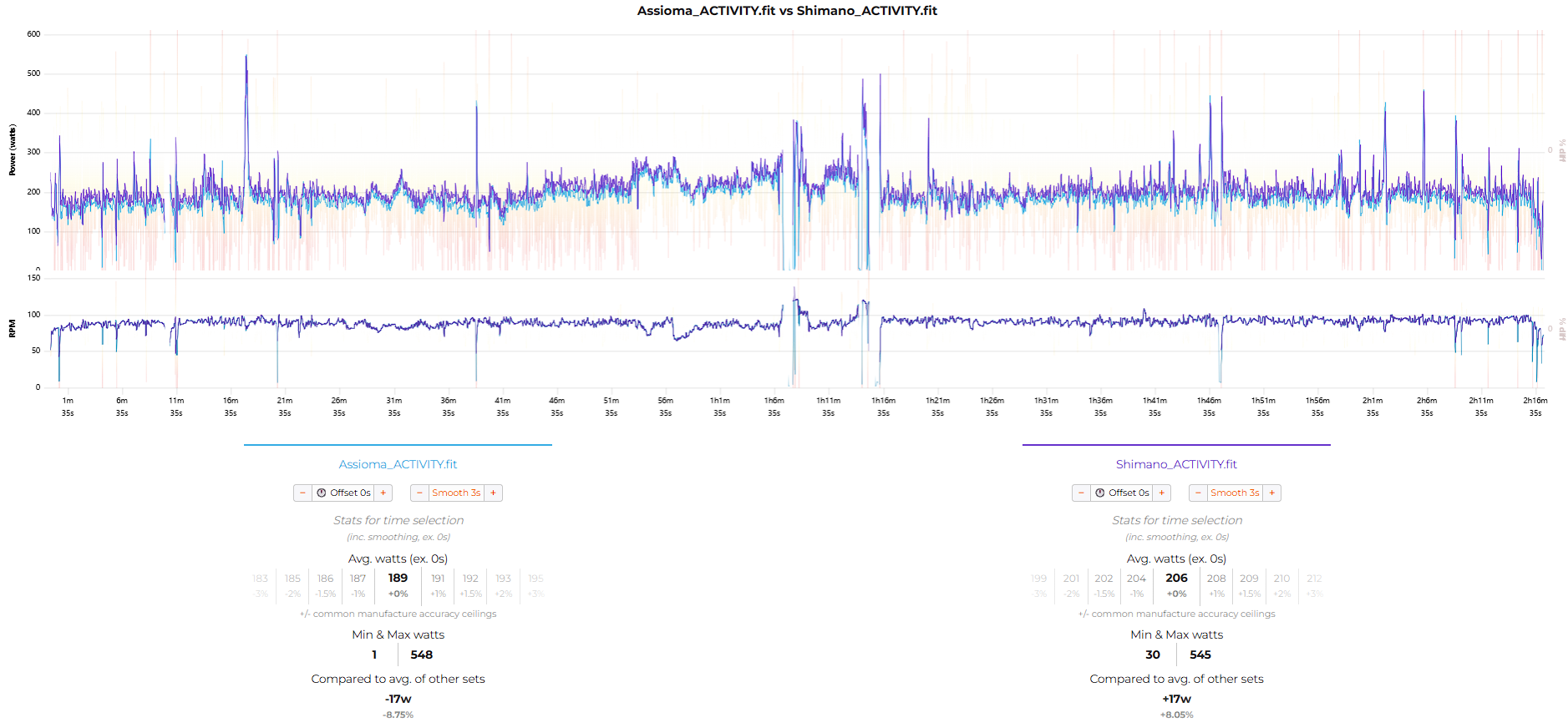

Kleiner Nachtrag von mir selbst. Habe heute die Faveros mit dem Shimano Powermeter verglichen da ich vor dem Kurbelumbau noch wissen wollte wie viel Unterschied tatsächlich ist:
Am Anfang habe ich die Faveros einmal mit dem Tacx Neo 2t verglichen da war die Abweichung lediglich 2w.
Beim Shimano waren es heute unglaubliche 17w aber über die ganze Fahrt. Nicht wie oft behauptet wird dass der Unterschied durch großes/kleines Kettenblatt entsteht, laut Graphen zeigt das Shimano durchgehend mehr an als die Assioma.
Hier noch die Grafik:

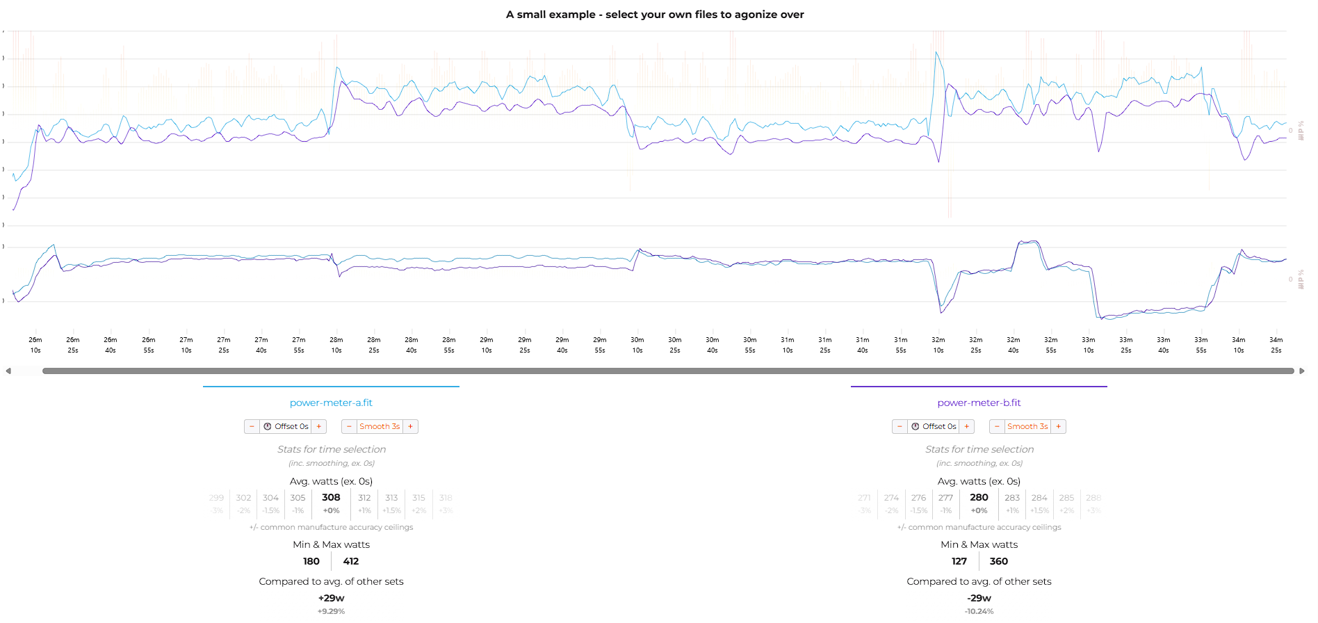

Hier noch ein kleiner Ausschnitt wo man den Graphen genauer sieht in diesem Abschnitt sind es sogar 29w Differenz!
Auch wenn ich davon ausgehe, dass du das berücksichtigt haben wirst. Kurbellänge hat sich nicht geändert, bzw. wenn doch, wirst du die neue Kurbellänge für die Assiomas eingetragen haben oder?
Schon eine krasse Abweichung.
Kubellänge hab ich natürlich geändert und beide Pm vor abfahrt kalibriert.
Weis hier vielleicht jemand ob am Garmin Edge eine Warnung ausgegeben wird wenn die Batterie leer wird?
Nur in der App oder auch im Edge? Der Edge weiss nichts davon was in der App eingestellt wurde und meldet einfach beim Verbindungsaufbau seine Sicht der Dinge (seine Sicht der Kurbellänge). Und die Pedale nehmen immer den letzten Stand weil absolutes Chaos ausbrechen würde wenn die manchmal beschließen würden neue Einstellungen nicht zu glauben.
Steht in der App als auch am Edge auf 175mm (am Rad wo die Faveros vorher drauf waren war auch eine 175mm Kurbel also musste ich eigentlich nichts ändern)
