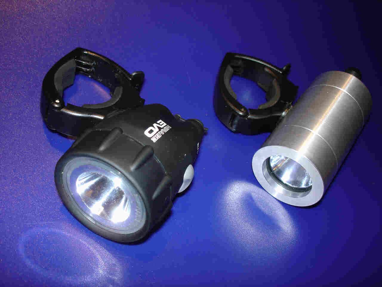

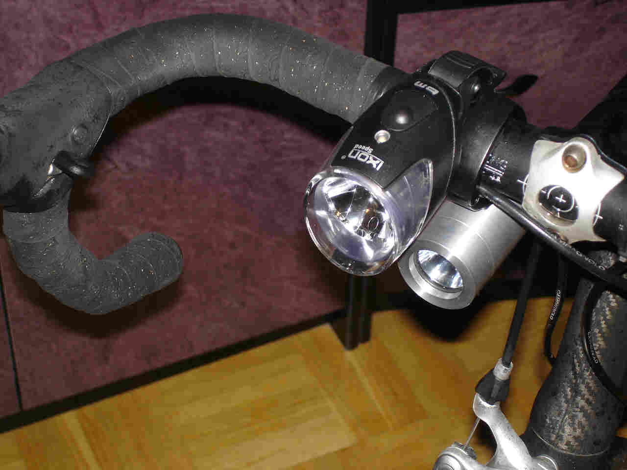

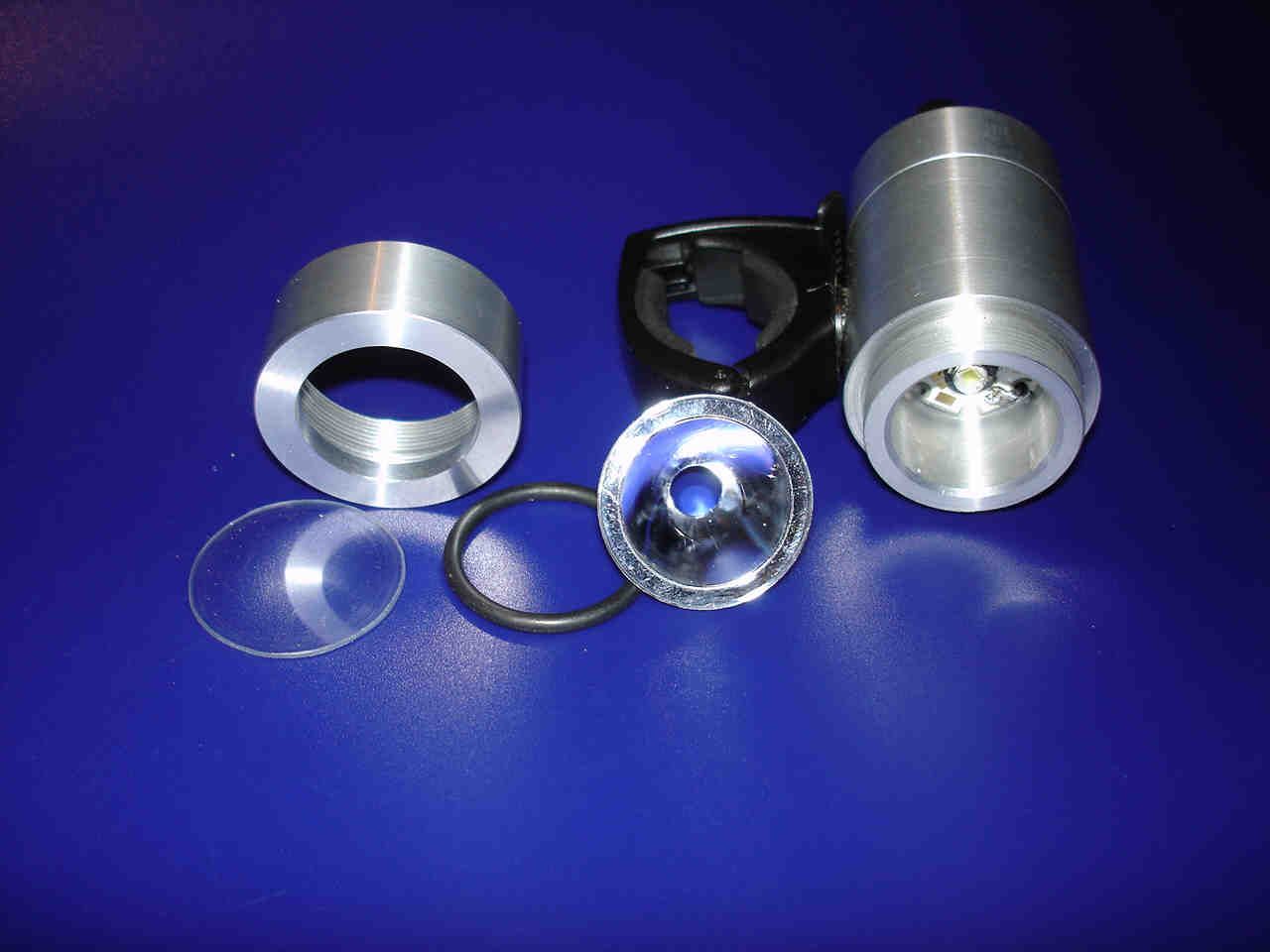

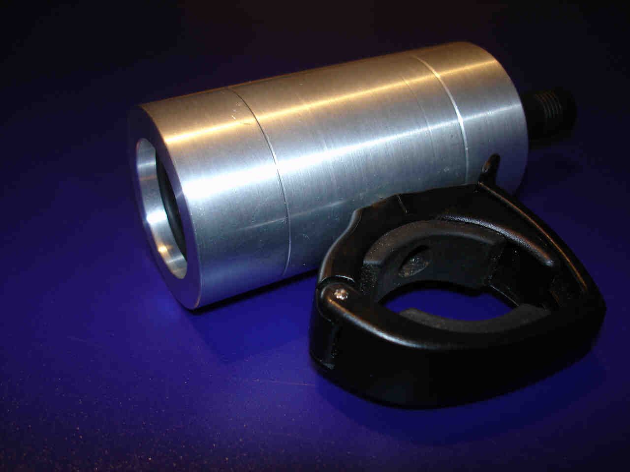

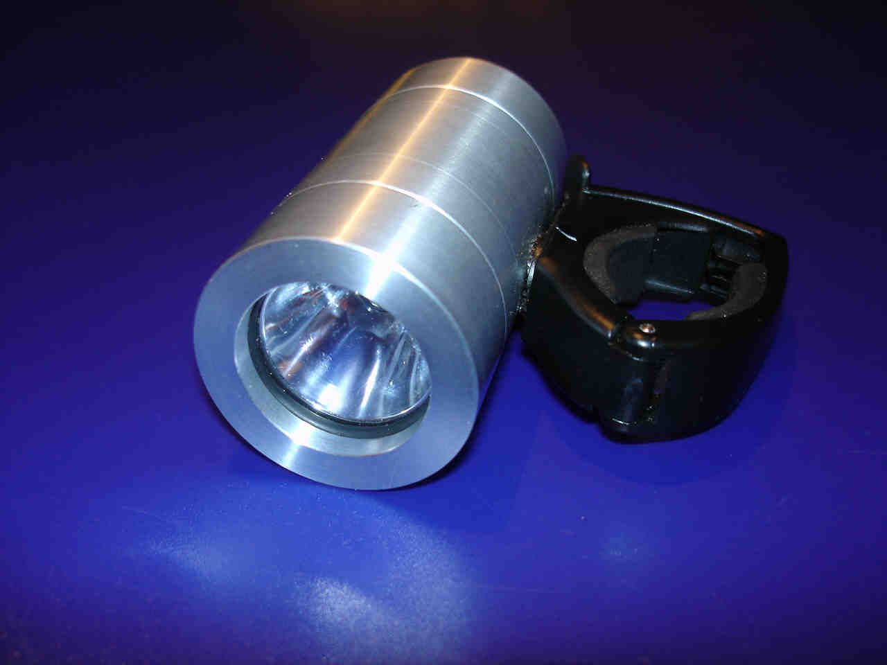

Hallo Leute,
so langsam wirds was mit der RR-LED Funzel!
Anbei habe ich mal ein paar Fotos angehangen.
Wir werden die Lampe noch mit einer Kabel Fernbetätigung ausrüsten sowie am pulsen der der LED wird noch gearbeitet.
Die Lampe wird zunächst so konfiguriert das sie mit dem Sigma NiPack betrieben werden kann.
Sie leuchtet auf ca. 20 Meter eine Breite von 3 Meter aus (auf die Fahrbahn gerichtet) und erreicht eine Helligkeit von ca. 90 bis 100 Lux, damit ist der hellste Punkt der Ausleuchtung gemeint das Leuchtbild und die Ausleuchtung ist z.B. der EVO X um fast das doppelte überlegen!
Wie sich das ganze bei einer Ausrichtung auf höhere Distanz auswirkt muss ich noch messen!
