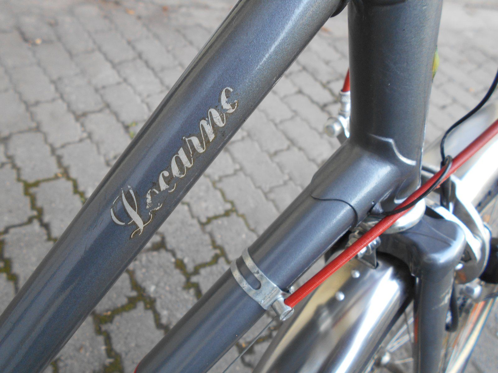

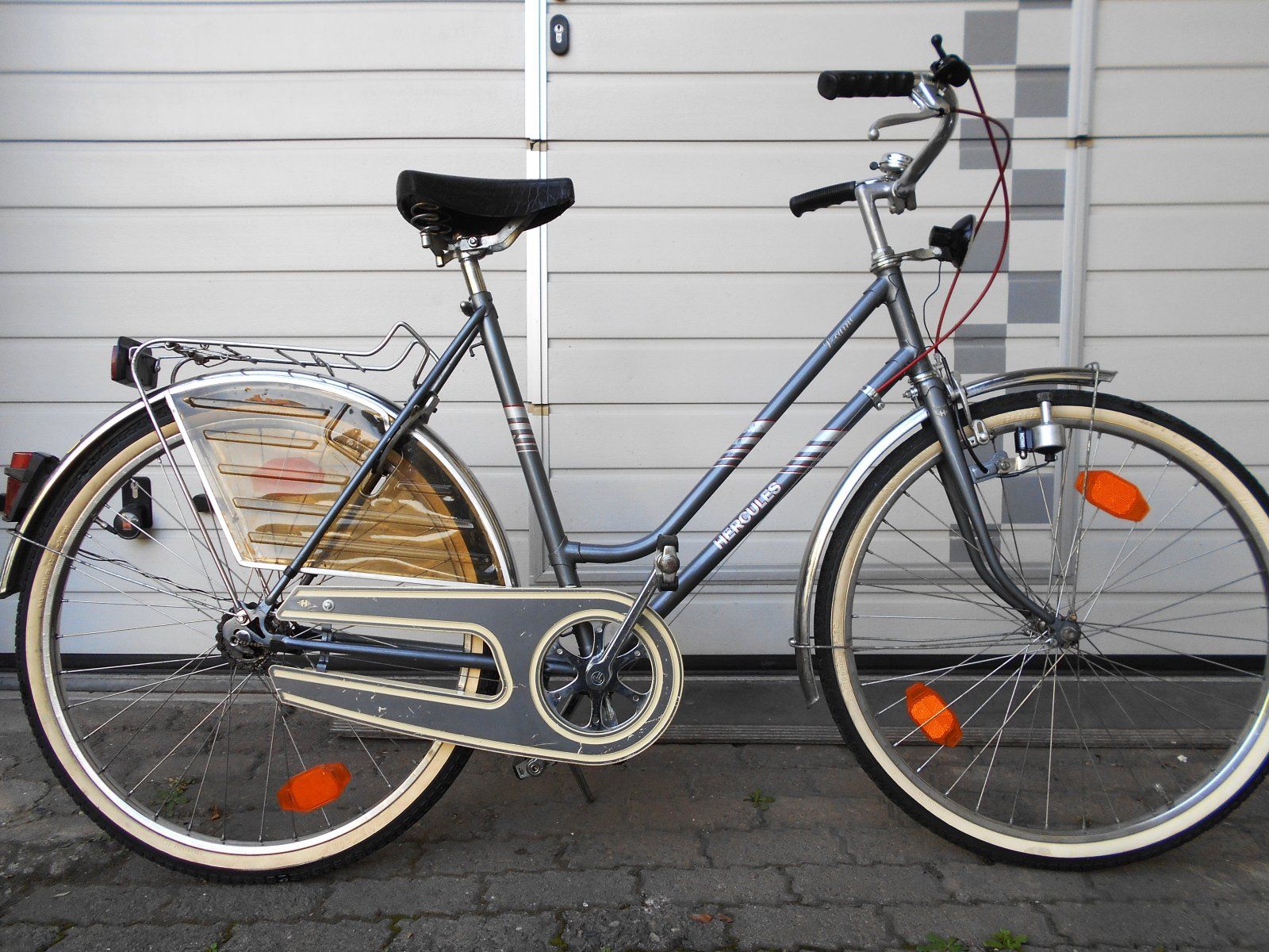

Ich habe seit Neuesten einen V-Mann bei der Wertstoffannahme der mich kontaktiert. Solange das Rad noch nicht im Metallcontainer liegt, kann ich es legal abholen. Wir sind uns nur noch nicht einig, was ein altes Fahrrad ist. Für den Wertstoffexperten ist es alt und für mich noch viel zu neu.
Bei diesem Locarno habe ich wirklich nur Luft in die Reifen gepumpt und den Hochdruckreiniger bedient. Ausgedient hat es meiner Meinung noch nicht (sogar das Licht funktioniert). In Zeiten der E-Bikes wird eine Weitergabe wahrscheinlich schwierigst.
Anhang anzeigen 1333975Anhang anzeigen 1333976Anhang anzeigen 1333974
Mit so einem Rad bin ich über 10 Jahre völlig problemlos zum Bahnhof gefahren. 1,2km hin und 1,2km zurück.
Irgendwie schon traurig, dass ein komplett fahrbereites, ordentlich gemachtes Rad eigentlich nur mehr Schrottwert hat.

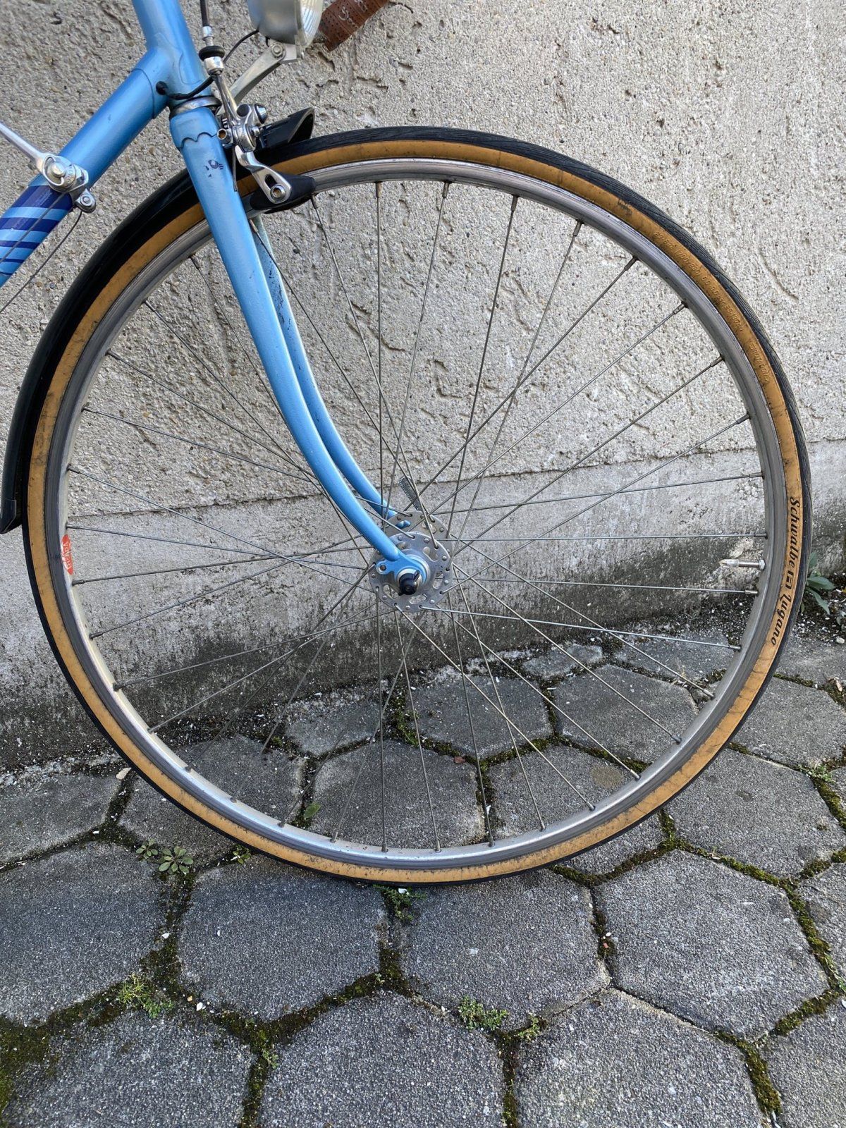

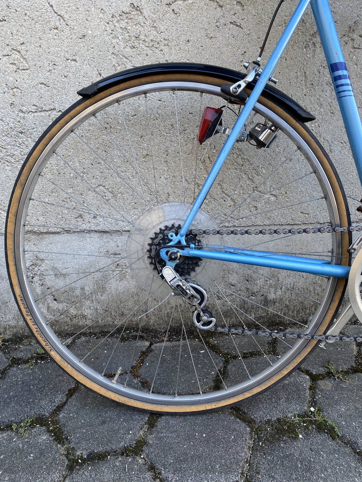

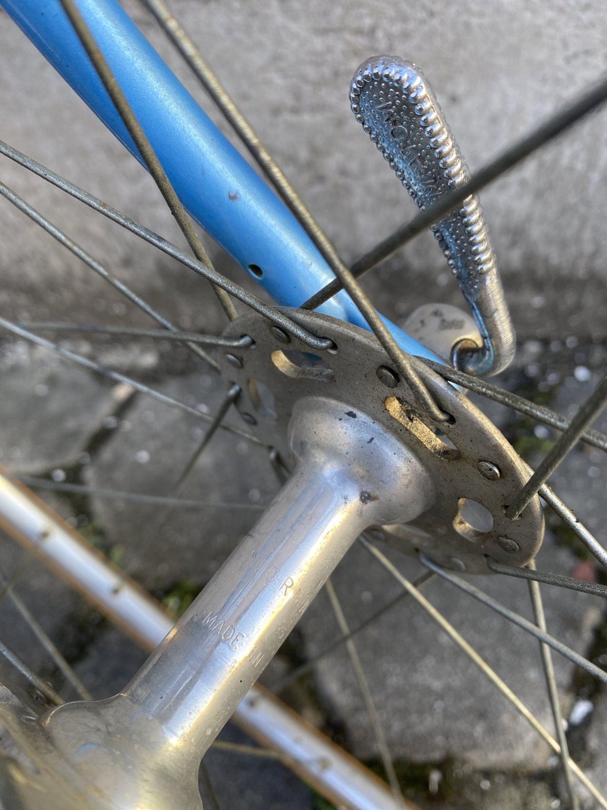

Moin liebe Leute, mein Hercules Toledo dient mir seit ein paar Jahren sehr gut, nun möchte ich aber die Laufräder wechseln. Hat jemand von Euch eine Idee, welche Laufräder passen würden? Vielen Dank im Voraus und liebe Grüße!
Bilder, oder mehr Infos über den momentanen LRS, wären nicht schlecht.
Danke für die Rückmeldung! Hier die Fotos.
Und hier noch ein paar Infos und Fragen.
Die Naben sind von Maillard Normandy
Die Felge 28“ Super Champion Gentleman
Schraubkranz TDC 5-fach 14-26.

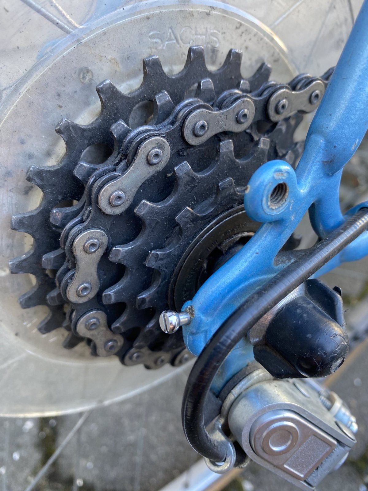

Und meine Frage: kann man theoretisch als neuen Schraubkranz 5-fach 14-28 oder 14-24 verwenden? Zum Beispiel von Sunrace, Shimano?
Wie ich verstehe kann ich als Felgen jede 28" verwenden.. aber welche Nabe ich für das Hinterrad verwenden darf, verstehe ich leider nicht.
Ich bin für jede Hilfe und jeden Tipp sehr dankbar!
Die Einbaubreite is entscheidend für die Nabe Es gibt Einbaubreite in 120/126/130 mm
Da hilft nur Messen bei deinem Rad
Lichte Weite wird innen beim Ausfallende gemessen
Bei einer 5-fach Schaltung, schätze ich mal, daß die Einbaubreite bei 120mm liegt.
Hier hat man die Möglichkeit, mit einem Compact Schraubkranz von Maillard, auf 6-fach upzugraden. Der Compact SK ist genaus so breit, wie ein normaler 5-fach SK.
Die maximale Ritzelgröße, wird durch die Kapazität des Schaltwerks, limitiert.
Das vorhandene Sachs Schaltwerk sollte eine Kapazität von 24 Zähnen haben, kann aber, durch eine Einstellung am Schaltwerk, auf 26/28 Zähne ausgedehnt werden.
Das kannst du auf der Rückseite deines Schaltwerks, selbst nachschauen!
Empfehlen würde ich Schraubkränze von Maillard, Sachs-Maillard, oder Sachs!
Kette, wenn möglich von Sedis.
Das dürfte wohl die Originalausrüstung gewesen sein!
Bei einem Laufrad mit 126mm Einbaubreite (bis 6/7-fach), wäre ich sehr vorsichtig, weil der Hinterbau dann über die Maßen geweitet wird. Von einem LR mit 130mm Einbaubreite (8-fach und größer) würde ich generell die Finger lassen!
Ketten sind Verschleiß Teile da muss man keine Perlenkette montieren
10 € Kette und jut isses

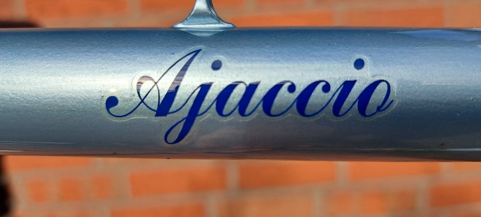

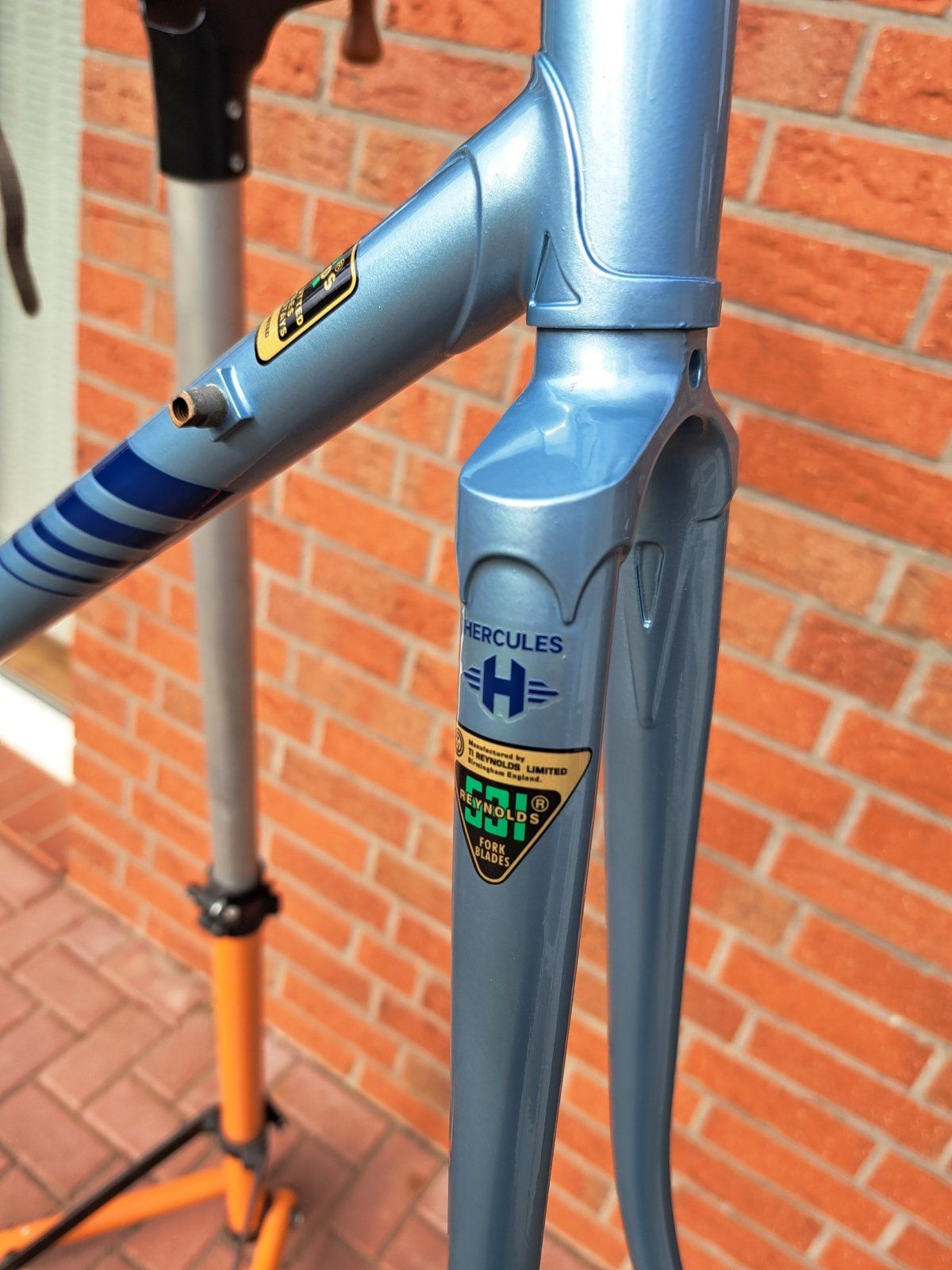

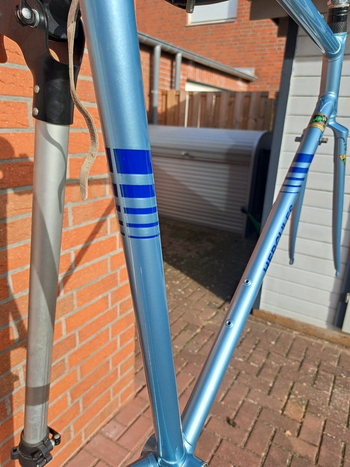

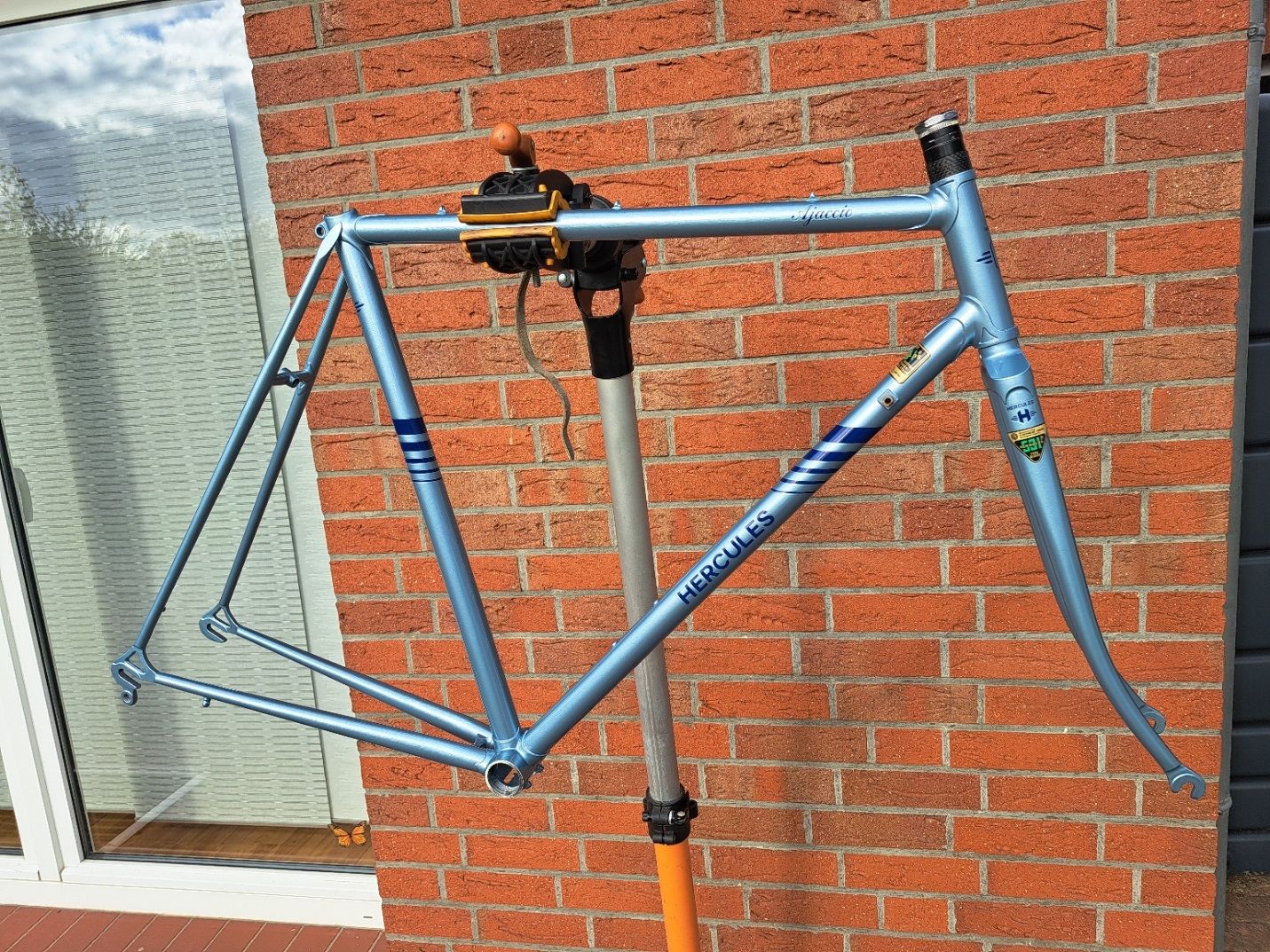

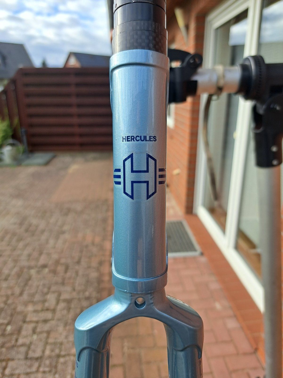

Sieht toll aus die Lackierung Oliver👍, wäre es meine RH, hätte ich gesagt, kannst du zu mir schicken 🤣.
So ein Ajaccio in 54-56 C-T hätte ich schon gern🙄.

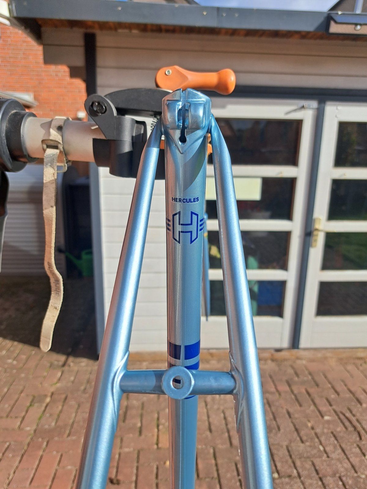

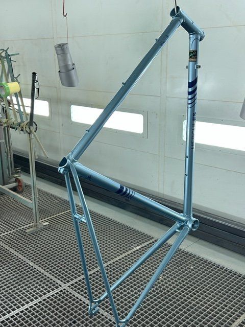

Habe es jetzt mal endlich geschafft den Rahmen abzuholen.
Jetzt muß ich mir nur mal überlegen was ich damit mache ....
Anhang anzeigen 1344860Anhang anzeigen 1344861Anhang anzeigen 1344862Anhang anzeigen 1344863Anhang anzeigen 1344864Anhang anzeigen 1344865
Ach so,
eine frage habe ich dazu noch:
Gibt es Rahmen bei denen die Einstellschrauben in den Ausfallenden größer als M3 sind ?
Die vorhandenen kann ich durch das Loch durchwerfen ....
Oliver

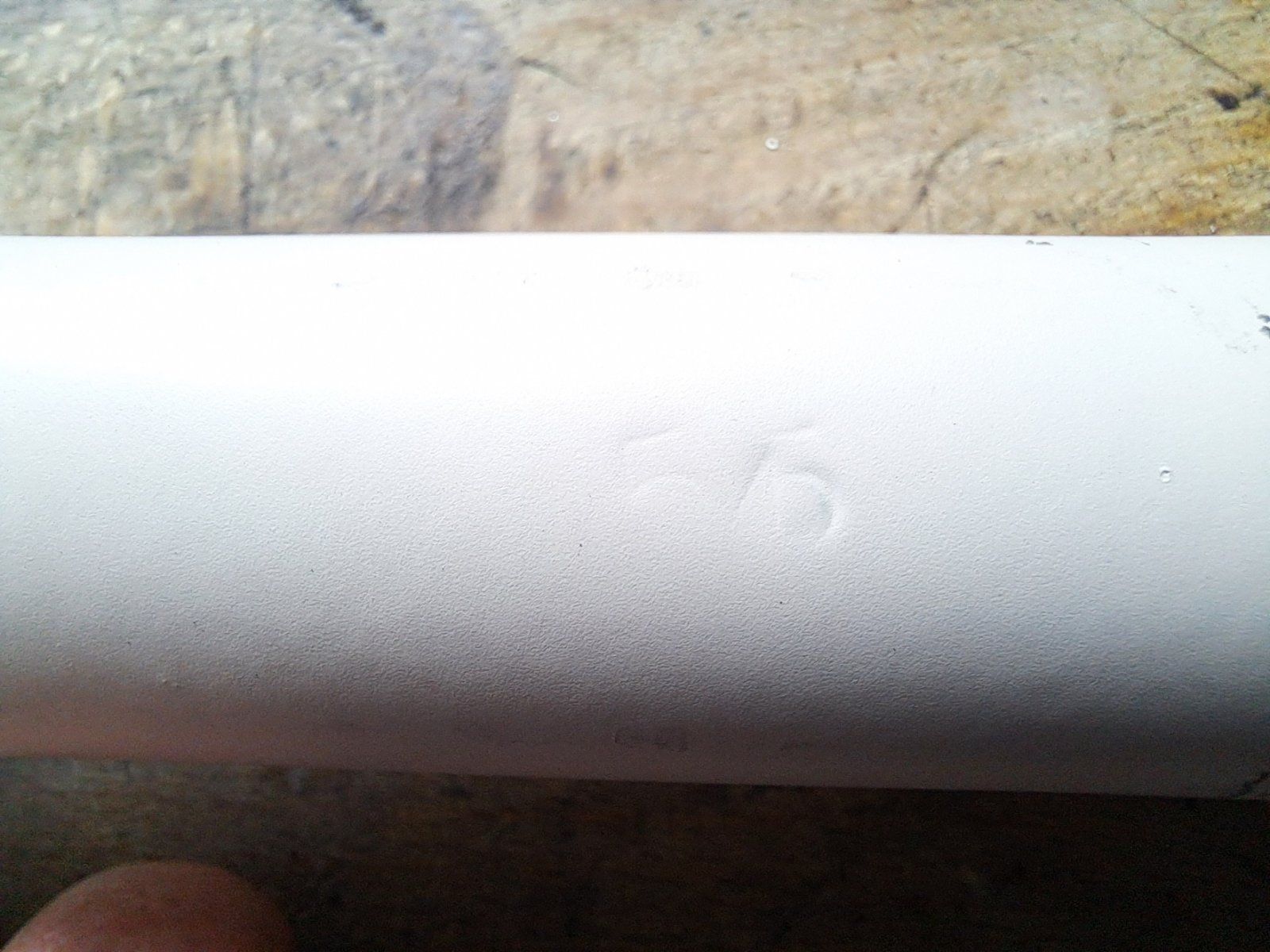

Der Rahmen ist in RH 56 C-T .... deswegen ist er mir ja zu klein.
Daher würde für mich ja nur ein Aufbau mit Dynadrive Kurbeln und Pedalen in Frage kommen ....
Ist halt schwierig für ein Rahmen mit Neulack Teile in entsprechenden Zustand zufinden, für mich käme nur ein Aufbau mit SR in Frage.
