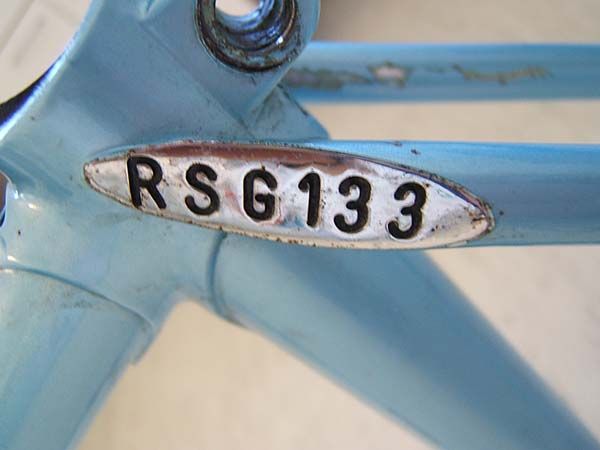

Gestern hatte ich endlich Erfolg und habe das Innenlager "demontiert" bekommen.
Hier jetzt die zugesagten Bilder. Der Rahmen ist übersät mit vielen kleinen Dellen und Lackschäden. So ist er wohl nur noch als Bahnhofsrad zu gebrauchen. Aber was für ein Modell ist es denn jetzt überhaupt?
Leider kann ich die Rahmennummer nicht genau erkennen!
Tippe wegen der Campa-Ausfallenden, auf Ajaccio, oder auch San Marco?!
Beides nix gudd fürn Bahnhofrad! 😉
