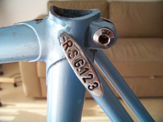

Um es genau zu sagen, muss ich noch in meine Prospekte und alte TOUR-Ausgabe schauen. Aber soviel kriege ich jetzt schon zusammen:
Anfang der 1980er Jahren hat Hercules einen offensiven Versuch gestartet, im Rennrad- und Rennsportrad-Bereich Fuß zu fassen. Sie haben mehrere Modelle mit zumeist südeuropäischen Städtenamen (San Remo, Salerno, Toledo, Ventimiglia...) auf den Markt gebracht. Das Ajaccio (Hauptstadt Korsikas) war das Spitzenmodell (Preis 1981: 3.150 DM), das es aus sowohl aus Columbus SL als auch aus Reynolds 531 und mit verschiedenen Austtatungen gegeben hat.
Das Replika-Modell gab es laut Prospekt von 1986 aus Columbus SL, als das Rad des Deutschen Meisters in limitierter Auflage und nummeriert. Die Nummer müsste auf dem "Hinterbauspiegel", also dem Abschluss der Sattelstreben stehen. Zu der Zeit gab es in der TOUR auch ganzseitige Anzeigen für dieses Modell.

hab jetzt das columbus sl pendant zu diesem hercules erstanden. is wohl wirklich das spätere modell mit der geprägten "stückzahlnr" auf den hinteren streben. bei mir steht unter dem ajaccio auch replica. ist denn deiner auch unterverchromt, karsten?
der lack hat einige macken an der bremszugführung am oberrohr. muss jetzt mal sehen was ich verbaue... muss ja nicht immer superrecord sein ;)

Zur Geschichte dieser Räder: die hellblauen Hercules waren ja die Team-Räder der erfolgreichen RSG Nürnberg. In den Tour-Heften so ab 1984 ist zum einen zu lesen, dass Hercules die normalen Räder im Ofen gelötet hat, andererseits wurden die Profimaschinen, also die mit den Gravuren in den Enden der Sitzstreben, wohl von Nöll gebaut wurden. Material war wohl Mannesmann 34 CrMo 4, das mit Silber gelötet wurde. 1985 hat Nöll mit diesen Rahmen das gesamte Nürnberger Team ausgerüstet, natürlich als Hercules lackiert und gelabelt. Das Rohr sollte ähnlich gut und leicht wie 753 sein, aber noch zugfester und bruchsicherer, allerdings wohl nicht konifiziert sondern durchegehend gelich dünn mit Wandstärken von 0,6 im Oberrohr und 0,8mm im Unter- und Sitzrohr.
Das Ganze ist in der Tour 3/85 nachzulesen.

sodala, hier mal ein paar bilder vom Zustand. die offenliegenden chromstellen sind ergebnis meiner rosteindämmungsaktion. der vorbesitzer hat ein paar stellen ziemlich übel überpinselt, siehe sattelrohr...
hatte beim kauf eigentlich vor ein schöneres alltagsrad draus zu basteln, von daher war mir der lackzustand nicht so wichtig... leider ists jetzt doch wieder ne profibaustelle ;(. dann eben wieder investieren.
