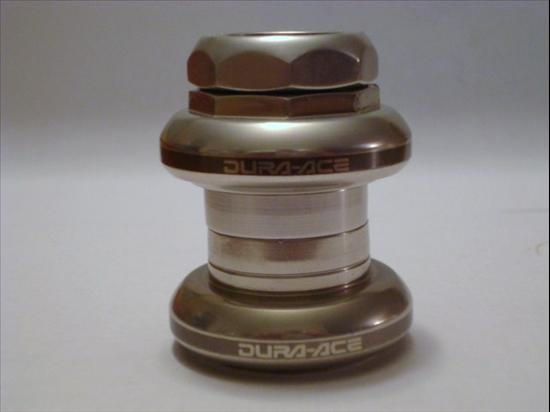

jetzt hätte ich mal eine Frage zum Steuersatz, lohnt da der umstieg auf 7410 von technischer Seite gesehen? von der Optik wirkt der ja deutlich moderner. sind die von der Stapelhöhe gleich?
Ja, die FC-7410 Kurbelgarnitur benötigt das BB-7410 mit der kürzeren Welle; beim Umwerfer bin ich mir gar nicht sicher, ob der zwingend notwendig ist (SHIMANO sagt bestimmt, dass ohne diesen alles auseinander fällt).
Einen HP-7410 habe ich hier gerade liegen; Stapelhöhe könnte ich messen. Von der Form her sind der HP-7400 und der HP-7410 aber doch recht ähnlich, oder? Der HP-7410 hat die schwarzen Banderolen nicht und verfügt über Cartridge-Lager.

HP-7410
Bildquelle:
https://www.retro-gression.com/products/dura-ace-hp-7410-headset
Beim HP-7410 ist ebenso wie beim HP-7410 original eine Nasenscheibe verbaut; diese könnte man ggf. weglassen; dann sollten die 1,3mm mehr kein Problem darstellen. Eine andere Möglichkeit wäre, überall ein wenig runterzufräsen: Konussitz an der Gabel, Steuerrohr oben, Steuerrohr unten… könnte auch klappen. Frage ist nur, ob man das für den anderen Steuersatz wirklich will…
