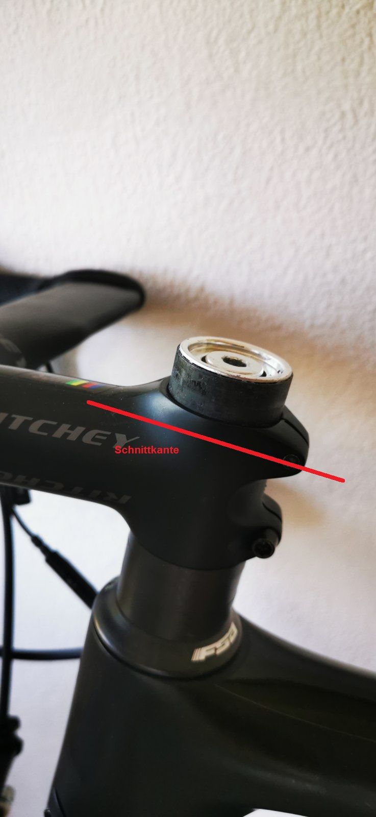

Hallo, ich wollte eigentlich meine Gabel kürzen. Leider bekomme ich den Expander nicht mehr raus, die Schraube ist locker, wenn ich noch weiter drehe fällt mir die Expander "Mutter" in den Gabelschaft.
Das ganze sieht so aus.
Im Frühjahr hatte ich ihn schon einmal draussen. Aber jetzt sitzt das Teil fest.....
Jemand eine Idee?

Pirma dann werde ich am Wochenende mein Glück mal versuchen. Bezüglich der Kürzung habe ich noch folgende Frage. Wenn ich die Gabel so kürzen möchte, dass unter der Aheadkappe kein Spacer mehr ist muss ich die Gabel ja ein Stück unter der Vorbauklemme kürzen. Dann würde aber ein kleiner Teil der oberen Vorbauklemme im Freien überstehen und hätte keine Klemmung zum Gabelschaft.
Kann man das trotzdem so machen?
