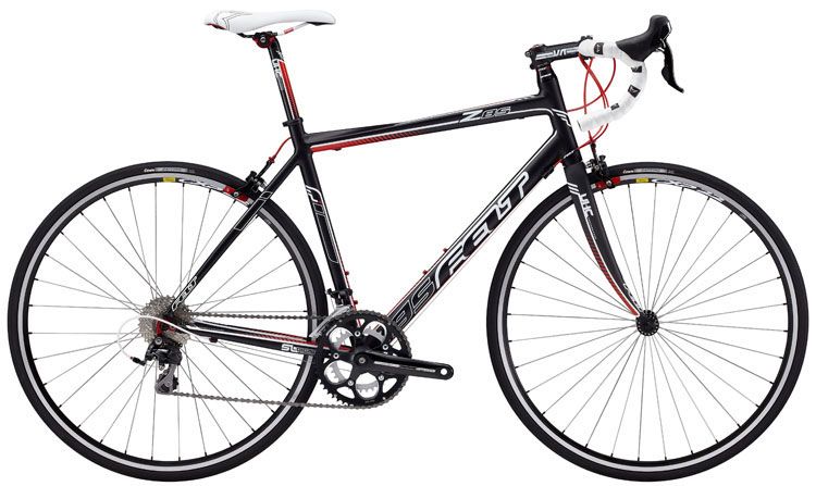

Hallo zusammen.
Nachdem ich nun die ersten Runden mit der Neuanschaffung gedreht habe und auch einiges rund um das fahren mit dem Rennrad gelesen habe, hab ich natürlich auch ein paar Fragen.
Als erstes interessiert mich, was die Cracks unter euch von meinem Rad halten (ich finde kaum Beiträge zu dem Modell). Ich habe ein Felt Z85, welches grösstenteils (aber nicht komplett) aus Shimano 105er Komponenten besteht, welche ja schonmal ganz gut sein sollen. Über eure Meinungen zu den restlichen Komponenten wäre ich recht dankbar. Ich bin halt noch völliger Neuling und würde mich auch über Empfehlungen in Sachen Klick-Pedale/Schuhe und Fahrradhelm freuen.
Hier mal die Detailinfos zum Felt Z85:
Gewicht: 19.98lbs | 9.08kg *based on 56cm frame size
Rahmen: Felt Endurance Road custom 7005 superlight butted smooth welded aluminum, machined threaded BB shell, external cable routing, forged aluminum dropouts & replaceable rear derailleur hanger

Naja was willst Du hören? Ist halt ein typisches Einsteigerbike. Die Bremsen sind ja wohl nicht 105, da hat Felt gespart. Ob die verbauten trotzdem ausreichend verzögern kannst Du besser beantworten. Anbauteile sind Eigenmarke, wird schon halten, ebenso die Laufräder. Was mit auffällt ist die 12-30 Kassette in Verbindung mit einer Compact-Kurbel. Da wurde mal nachgedacht, denn damit schaffst Du so ziemlich jeden Berg, geht aber auf Kosten der feinen Gangabstufung. Wenn Du merkst dass die Reifen pannenanfällig sind oder bei Nässe schmierig zu fahren sind, runter damit und vernünftige drauf. Wenn der Sattel nicht zu Dir passt oder das Lenkerband nichts taugt auch da nochmal wechseln. Ansonsten fahren fahren fahren.

solides Einsteigermodell,mit ner einer qualitativen guten 105 Shimano, so nach dem ersten durchlesen,ein besserer Laufradsatz,Reifen wechseln,Schwalbe Ultremo,Continental GP 4000s,Michelin 3 pro Race, wäre meine Überlegung,Sattel mußt du halt sehen wie du zurechtkommst (Sitzknochenabstand),davon ist die Sattelbreite abhängig,vielleicht passt er dir ja zufällig.

Danke erstmal für die fixen Antworten! Da ich demnächst nochmal etwas Equipment (Pedale/Schuhe und Helm) besorgen wollte, werde ich auch mal die Reifen überdenken.
@Kalzone: Du meinst, ich sollte einen besseren Laufradsatz anschaffen, auf was hat man denn da so zu achten? Bei der Fülle an Angeboten fällt mir die Auswahl schon recht schwer muss ich gestehen.
Was den Sattel und das Lenkerband angeht, bin ich auch leicht überfordert bei der Auswahl einer evtl. Neuanschaffung.
Ich werd jetzt erstmal kleine Schritte machen und nach und nach testen was weniger gut geht und was noch verbesserungswürdig ist. Am wichtigsten aber erstmal: Fahren.

wie bigsize schon geschrieben hat
Bremskörper, vielleicht auf 105er Shimano, wechseln,samt besseren Bremsschuhen
Laufradsätze puhh... die große Bibel des Radsports;)
kommt darauf an vielleicht als erstes welches Gelände Mittelgebirge,Flachland,Hochgebirge Freizeitfahrer,Rennen Eisdiele hin und zurück..:D(Fahrergewicht) Preisklasse 200-300
schau dir einfach die Forenthreads(Beiträge) dazu an.
Solltest das alles für dich herausfinden jeder hat anderes Empfinden,kann und will ich dir auch nicht vorschreiben,sind nur Tips, mit ein bisschen einlesen in die große Welt der Rennradtechnik klappt es schon

So werd ich es auch erstmal machen. Fahren, lesen und dann schauen.

Die Laufräder kannst Du auch erstmal fahren bis sie den Geist aufgeben. Sie werden halt relativ schwer sein. Aber am Anfang musst Du ohnehin dich erstmal an die Sitzposition gewöhnen, die Muskeln und Sehnen trainieren, die Ausdauer bekommen. Früher oder später wirst Du dann von alleine auf die Idee kommen, was besseres zu kaufen. Wichtiger wären erstmal das der Sattel zu Dir passt. Dazu musst Du aber auch erstmal ein paar Kilometer abgerissen haben.
Ist doch ein hübsches Rad. Und ob die Laufräder wirklich schwerer sind, als was so in der Klasse bis 200,- angeboten wird? Auf jeden Fall werden sie ne Weile halten. Da lohnt sich eher die Investition, die nach 500-1000km mal nachzentrieren zu lassen. Wenns beim Händler gekauft ist, macht der das evtl. sogar kostenlos im Rahmen einer Erstinspektion. Wenn er sich mit sowas auskennt, bringt er sie auch auf ordentliche Spannung. Sowas ist bei solchen Günstigsätzen manchmal etwas nachlässig gemacht.
