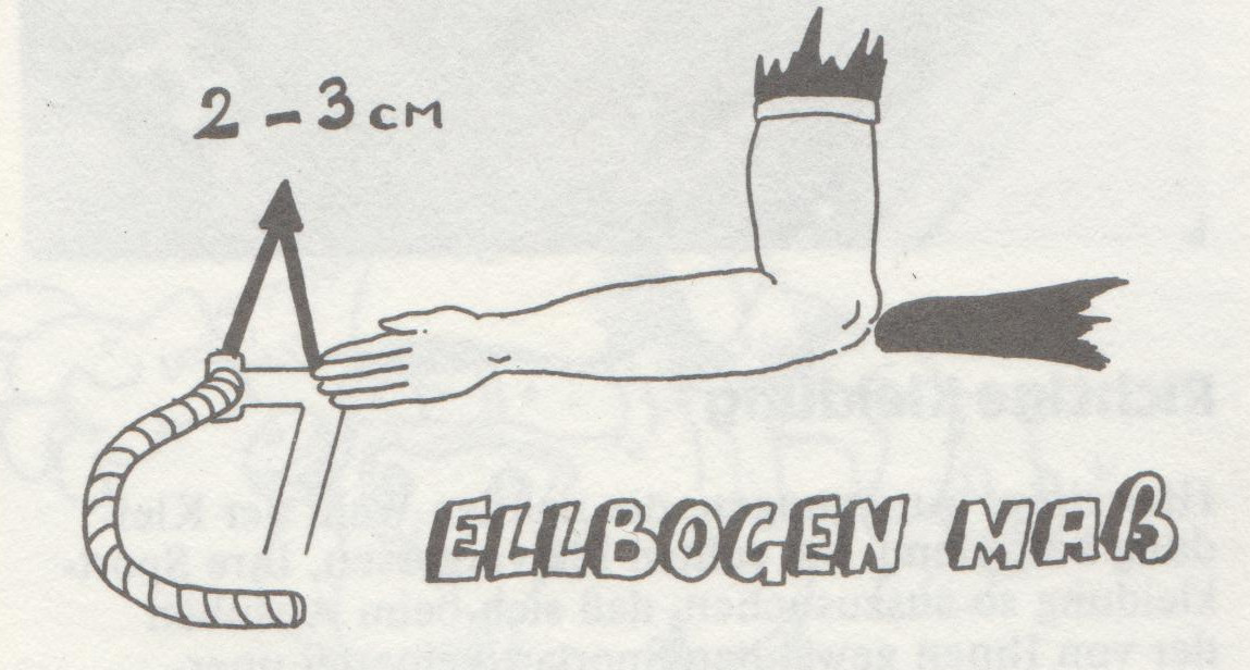

Noch etwas zur Vorbaulänge: die oben erwähnte Regel traf es bei den alten Lenker- und Bremsgriffformen recht gut, aber ist mit den komfortablen Komponenten heutiger Verwendung nicht mehr so ohne weiteres anwendbar.
Da empfehle ich eher die Sattelhöhe, die Sattelverschiebung und Neigung sauber zu machen und dann mit Hilfe eines Fotos mal meine durch die Brems-Schaltgriffe vorgegebene Grundhaltung zu kontrollieren. Je nach Trainingszustand und Bauchumfang ;) gibt es hier natürliche Grenzen, die sich erst mit der Zeit verschieben.
