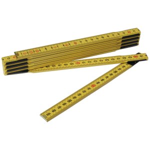

Es gibt da so spezielle Gerätschaften, um sowas auszumessen
Das Ende hält man an die Felge und liest den Wert am Speichenkopf (straight) oder an der Bohrung (J-bend) ab. Da es Speichen oft nur in 2mm Abstufungen gibt, was auch ausreichend ist, ist das genau genug. Wie man sich leicht vorstellen kann, sollten die Speichen auf gar keinen Fall zu lang sein und über die Nippel hinausragen, wenn festgezogen.
