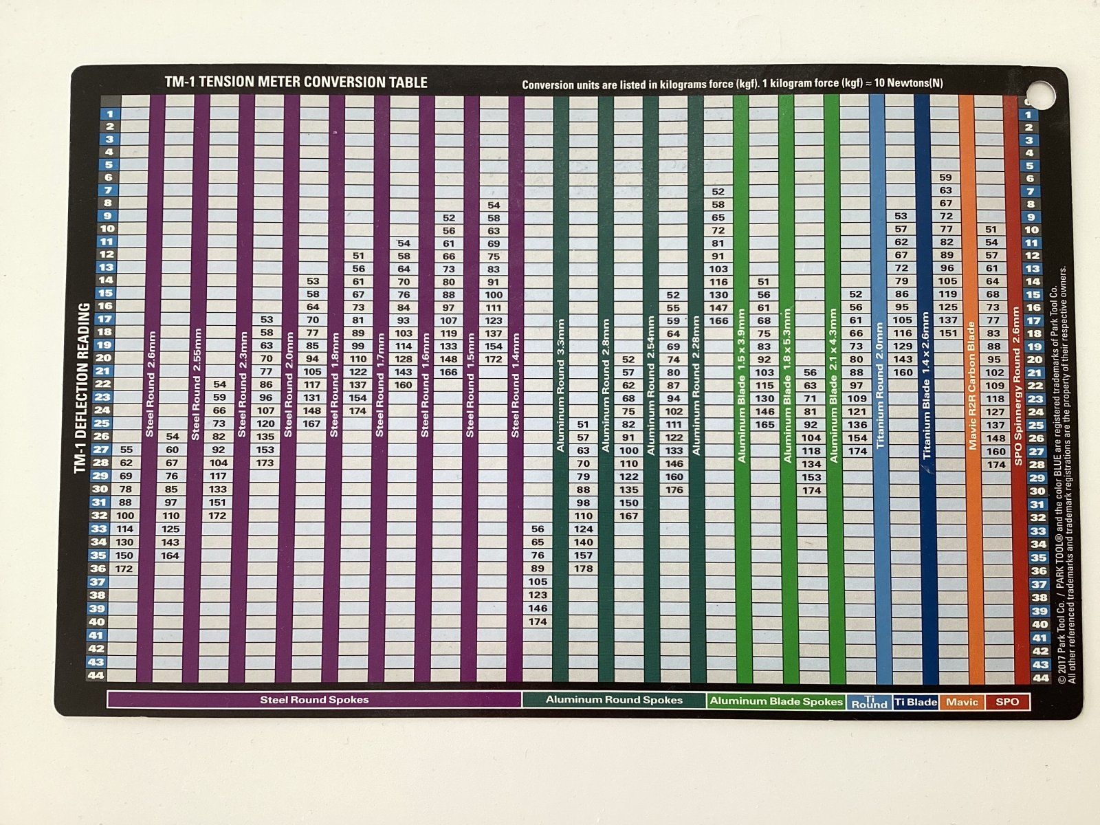

wie hast du denn 24kg gemessen? mein parktool tensionmeter hat auch ne 24 auf der skala. diese 24 entspricht aber nach umrechnungstabelle bei einer 1,8mm stahlspeiche 148kg last. also ca. 30% ueber dem maximum vieler standardfelgen. 24kg wiederum sind so wenig, dass sie auf der umrechnungstabelle nicht vorkommen. da geht es bei 50kg los.
dass die tabelle je nach messgeraet eine andere ist, sollte klar sein…

Zum Messgerät. Das Gerät ist aus China von aliexpress, könnte sich um ein Plagiat vom Park tool Gerät handeln.
Die Skala des Gerätes geht von 0 bis 45, die beigefügte Tabelle gibt Werte von 22 bis 32 bei 1.8mm speichendicke wieder.

Ein Tipp noch: Verlass Dich besser nicht auf die Absolutwerte, die sich aus der Tabelle ergeben. Die können stark abweichen. Eigentlich müsste man son Tensio jeweils auf die verwendeten Speichentypen kalibrieren, um zuverlässige Werte zu erhalten. Ich arbeite hier auch Pi mal Daumen und vergleiche mit Laufrädern, von denen ich weiß (bzw. mit hoher Wahrscheinlichkeit annehme), dass sie mit passender Speichenspannung aufgebaut sind. Der Königsweg ist das mit Sicherheit nicht, aber funktioniert bislang. Manche nutzen für die Absolutwerte auch z. B. das akustische Tensio vom Spokomat. Habe ich bislang nicht getestet. Möchte das ganze auch nicht zu wissenschaftlich angehen. Aber das mag jeder halten, wie er will.
Einigermaßen zuverlässig ist solch ein Tensio nur bezüglich der Relativwerte der Speichen zueinander. Und auch die können abweichen, wenn man nicht sauber ansetzt (bei der einen Speiche weiter innen als bei der anderen angesetzt o. ä.).
Wenn man es exakt machen will, ermittelt man mit Hilfe einer Kranwaage und eines Tensiometers die exakte Verformung des jeweiligen Speichentyps bei einer bestimmten Spannung. Dann erhält man für jeden Typ eine entsprechende Messreihe. Umgekehrt kannst du auch ermitteln, wie stark die derzeitig verbauten Speichen tatsächlich (in Nm) gespannt sind. Spielt Geld keine Rolle, kann man sich auch ein kalibriertes Gerät von DT kaufen. Für die Reparatur einzelner Speichen reicht wie von einigen Nutzern beschrieben, die relative Spannung zu den im Laufrad verbauten Speichen.
