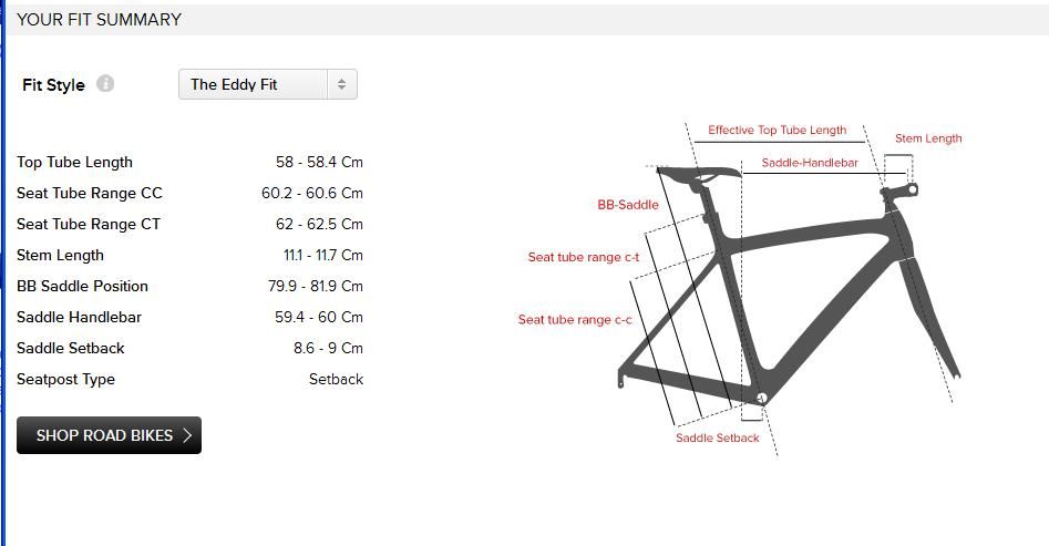

Mein Rad misst:
Top Tube Length 55cm
Seat Tube Range CC 51cm
Seat Tube Range CT 58cm
Stem Length 12cm
BB Saddle Position 85cm (ÜBERHÖHUNG?!)
Saddle Handlebar 55cm
Saddle Setback 7cm
Effective Top Tube Length 57cm
Das Ergebnis der Vermessung findet ihr in der Bilddatei im Anhang.

Du könntest noch deine Abmessungen hier reinstellen.
Aber die 85 cm Sitzhöhe bei deinem jetzigen Rahmen sind entweder falsch gemessen oder du sitzt def. zu hoch.... wie groß isn deine Schrittlänge?
Da wird wohl eher letzteres der Fall sein.

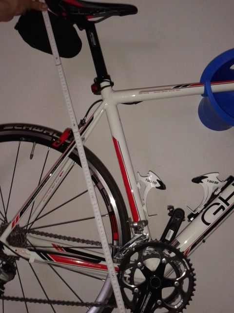

Edit: Ein Segment am Maßstab hat 20 cm
Sitzhöhe geht normal mitte tretlager bis satteldecke entlang dem sitzrohr
Mitte Tretlager - Satteldecke entlang dem Sitzrohr messe ich 78,5cm.
Die vorherige Messung hat sich auf die Skizze von competitivecyclist.com bezogen.

Ich habe mich beim Messen genau an das Schema der Skizze gehalten.
Wenn das OR nach hinten hin in der Höhe abfällt.... dann nicht entlang dem OR gemessen, sondern in einer horizontalen Linie bis zur Sattelstütze...
