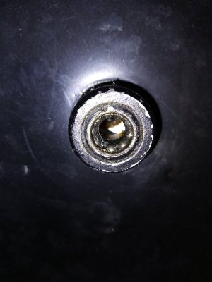

Über den Verein bin ich an eine alte Bahnvorderradscheibe für Steher gekommen, die ich gern fit machen würde. Die Einbaubreite ist, wie beim Bahnrad üblich, 100mm.
Allerdings ist diese, was den Zustand der Nabe betrifft, in desaströsem Zustand. Es fehlen Lagerkugen und die Achse inklusive Konen.
Leider steht auf der Nabe keine Kennung, die eine Zuordnung möglich machen würde, zusätzlich, damit es nicht zu einfach wird, wurde die Nabe ziemlich stümperhaft schwarz lackiert.
Naja, hoffentlich findet sich trotzdem jemand, der mir helfen kann und die Nabe ermitteln kann :) Bilder häng ich noch an.

Ich tippe auf eine Habo-Scheibe.
Da sollte ein komplette VR-Achse von einer Campa -Bahnnabe passen.
Messe mal die verbliebenen Kugeln. Sollten diese 5,5mm messen , wäre das ein Hinweis drauf.
Moin, sind tatsächlich 5,5 mm. Wenn das Campa ist, sollten sich ja hoffentlich Ersatzteile auftreiben lassen.
Du kannst eine komplette Campa-Strassenachse mit Konen/Kontermuttern nehmen und tauscht nur die Achse gegen eine Vollachse M9x24(!) von Campa,Gipiemme oder Miche.
Desgleichen wg.der Achsmuttern.
Mal ne blöde Frage: Kann ich, statt der Kugeln, auch einfach normale, gedichtete Industrielager nehmen? Sind ja so erstmal nur die Laufflächen für die Kugeln vorhanden.
