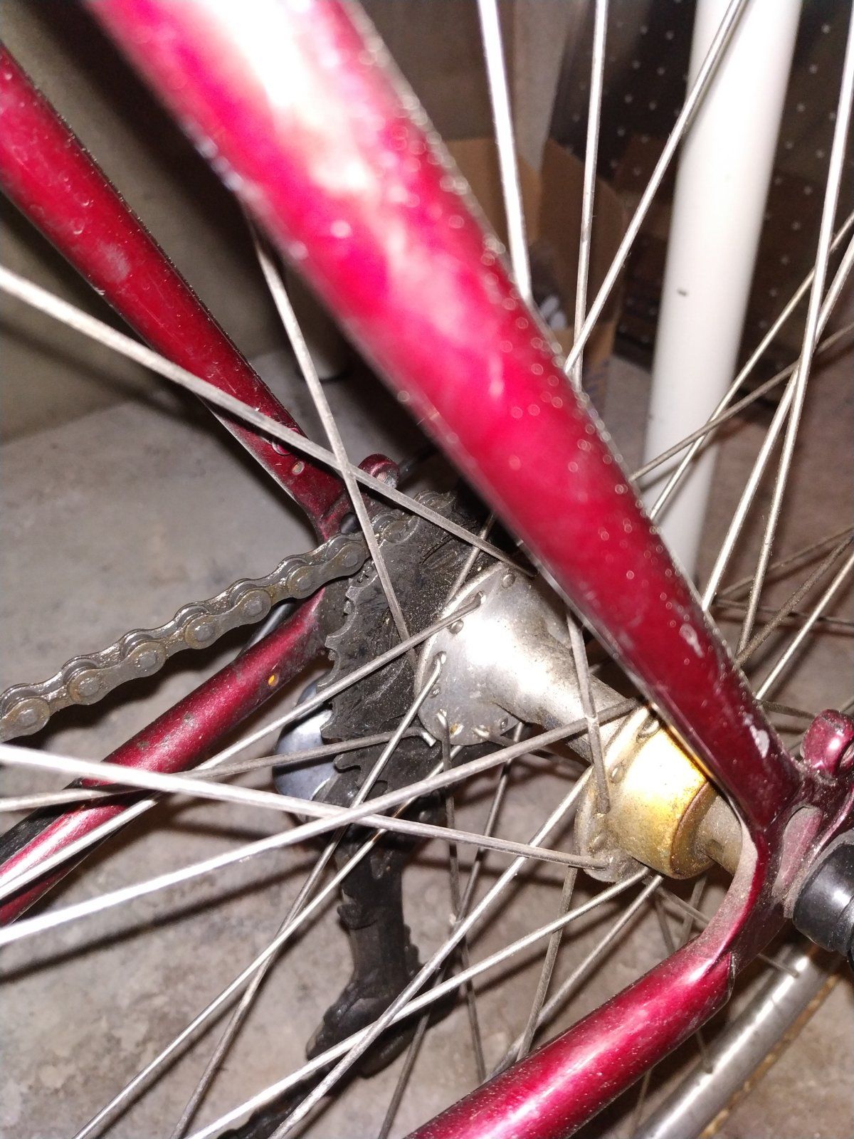

Hallo Zusammen,
ich habe von einem Bekannten ein Univega Rennrad bekommen. Leider hat das hintere Laufrad einen 8er und eine Speiche ist abgebrochen (siehe Foto).
Auf der Felge steht "Mavic CXP 10 622x13, 6106" (siehe Foto) und auf dem Reifenschlauch "Maxxis 700x250" (28 Zoll).
Da ich bei dem Thema Rennrad ein Rookie bin, würde ich mich freuen, wenn ich mir ein paar Tipps geben könntet, wie ich das Rennrad wieder alltagstauglich machen kann.
Welchen Speichentyp soll ich bestellen? Wenn ja, wo?
Oder soll ich die Felge komplett austauschen? Welche Ersatzfelge würde hierfür in Frage kommen?
Vielen Dank! :-)

Hallo Marcel,
wenn das Hinterrad den Schlag an der Stelle hat, an der die Speiche gerissen ist, dann ist es mit einer Ersatzspeiche eventuell getan. Eine Ferndiagnose ist immer schwierig. Die Ersatzspeiche sollte den gleichen Durchmesser haben wie die anderen Speichen. Hast du einen Messschieber, um den Speichendurchmesser zu messen? Du brauchst auch noch Werkzeug, um die Ritzel zu demontieren, sonst kannst du die Speiche nicht montieren. Wenn du das alles nicht hast, dann ist der Gang zum Radladen wohl der günstigste Weg ...
Beste Grüße
Marc
Hallo Marc,
danke dir für den Tipp. Dann bleibt mir leider gar nichts anderes übrig als in die Werkstatt zu laufen.
Weißt du vielleicht, wo ich denn nach Ersatzteilen im Internet schauen kann? (Außer Ebay Kleinanzeigen)
Vielen Dank und einen schönen Tag,
Marcel
