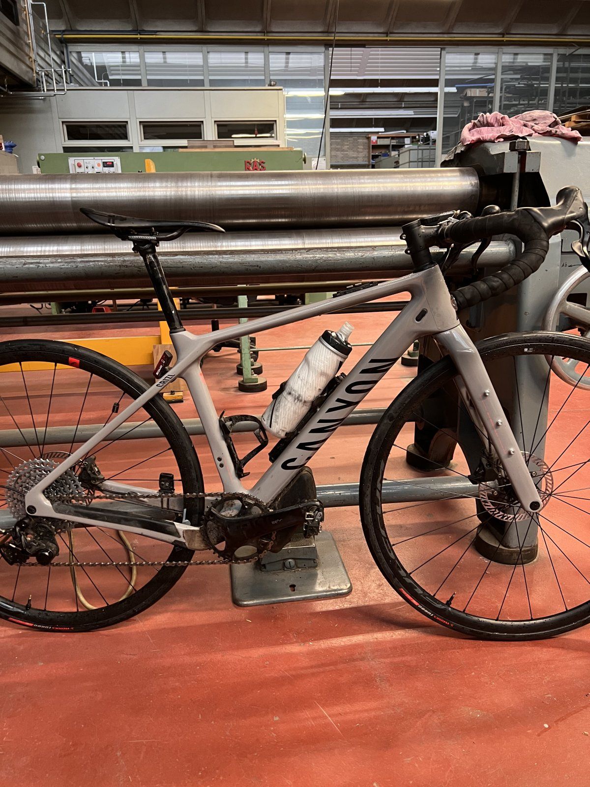

Habe diese Idee letzte Woche verwirklicht. Mein Grizzl in 2XS ist ja für 650 B Laufräder ausgelegt und ich habe mir einen Fulcrum 6DB mit 26 mm Reifen zugelegt.
Die Außendurchmesser sind ja annähernd gleich, so das sich auch in der Tretlagerhöhe nichts verändert hat
Bin jetzt zwar erst 50 km mit gefahren aber fährt sich schön und leichtfüßig
Der Umbau geht auch flott da ich an der Bremse und der Schaltung nichts verstellen muss.

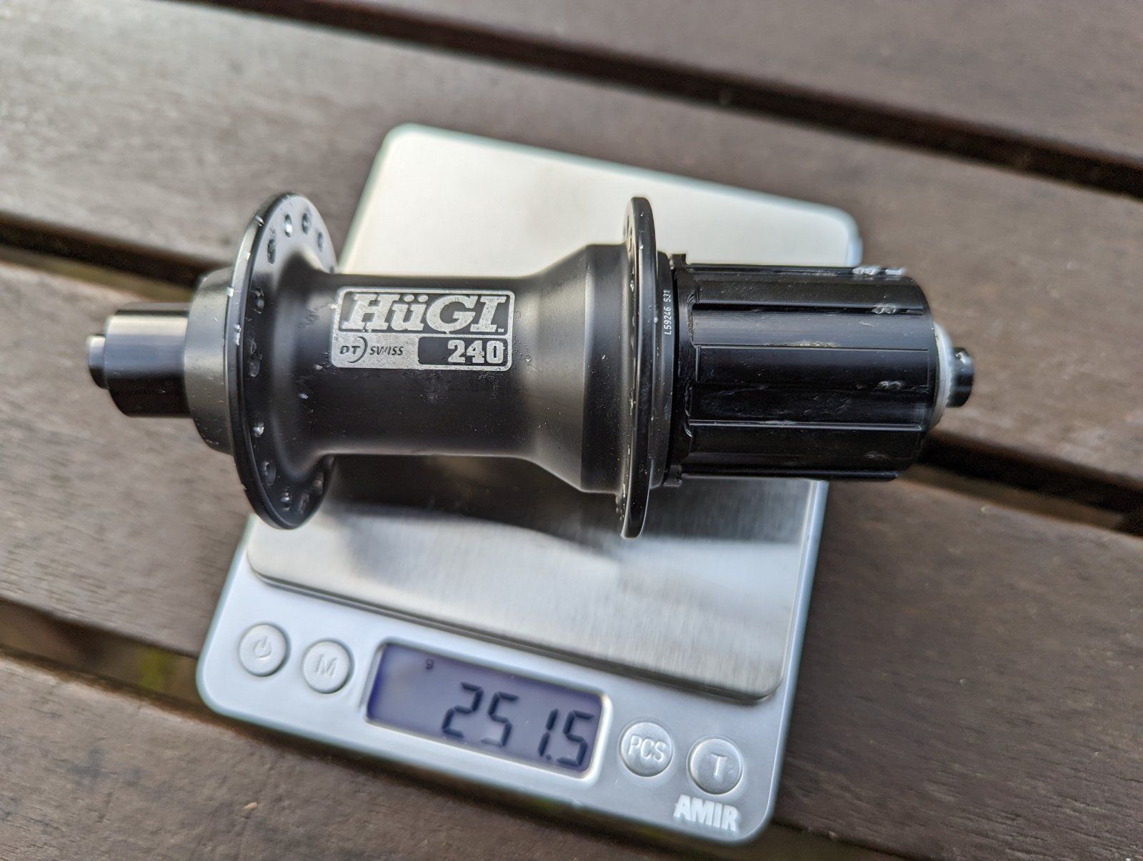

Zu den deutlich höherwertigen DT 240 Naben (Ratchet System) kann ich auch berichten. Davon habe ich zwei Paar. Einmal neu und einmal als uralte Version Hügi/DT Swiss 240.
Zwischen einem Laufradsatz mit diesen Naben und einem P1800 liegen preislich ein paar Hunderter.
Praktisch sind die Naben der P1800 so gut, dass ich da keinen Unterschied merke. Die P1800 sind eine sehr gute Budget-Lösung. Die P1600 haben kaum Vorteile, da die 1800er nur etwa 1650g wiegen. Die P1600 sind kaum leichter und lohnen deswegen nicht.
Meiner Meinung nach sind die P1800 vom Preis-Leistungs-Verhältnis optimal.
Hier die alten Hügi / DT 240

Cooler Aufbau, auch wenn man das Gravelbike "raussieht" finde ich das Ergebnis sehr überzeugend . Hast du die Campagnolo - Gruppe nachgerüstet?
