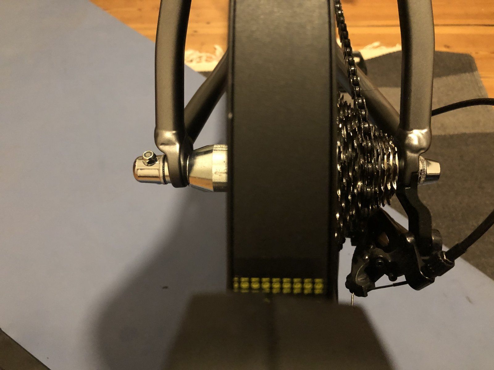

Hallo zusammen,
ich habe bei Kleinanzeigen einen gebrauchten Suito-T geschossen und möchte jetzt mein Rennrad mit 142er Steckachse damit nutzen. Die entsprechenden Adapter waren dabei. Allerdings ist es bei mir so, dass der Adapter, der auf der Kassettenseite installiert wird, ein sehr kurzes Gewinde hat. Gleichzeitig ist das Innengewinde der Befestigungsbuchse auch sehr kurz. Ich kann den Adapter also ein kurzes Stück schrauben, dann "fällt" er nach innen (schaut aber weiterhin raus). Ist das normal? Oder müsste der wirklich festgezogen werden können?
Passt denn die Kassette inkl. Spacer zur Schaltung?
Ich hatte erst einen Spacer für meine 10 fach Schaltung vergessen und es passte auch nicht.
Die Kassette passt (CS-R8100, braucht keine Spacer und sitzt auch optimal). Das Problem ist rein der Achsadapter.
edit: habe mittlerweile ein Video von Elite gefunden, wo es schwer danach aussieht, als wäre das tatsächlich korrekt:
bei 1:33 wird der Adapter lose draufgeschraubt und dreht dann kurz von allein "nach", also scheint er tatsächlich nicht fest zu sein.
