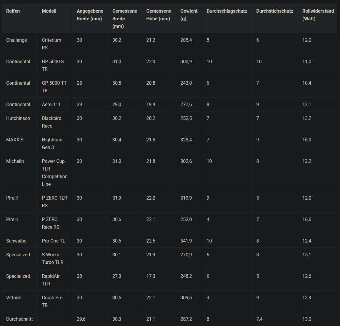

Conti GP S TR / AS würde ich nur Tubeless fahren
Ich selber fahre die nicht mehr weil zu Pannenanfällig.
Als Beispiel dann lieber Pirelli. Der ist fast 50% dicker und nur gut ~2watt langsamer.
Der AS wird erst ab 32mm interessant für Allround Einsatz
Ab der größe wird der deutlich Pannensicher als der GP.
Wenn ich was schnelles will fahre ich zur Zeit Micheln Power Cup TLR
Oder etwas sicherer Pirelli P Zero Race TLR
Der normale Conti GP5000 für Schlauch ist natürlich auch eine gute Wahl
