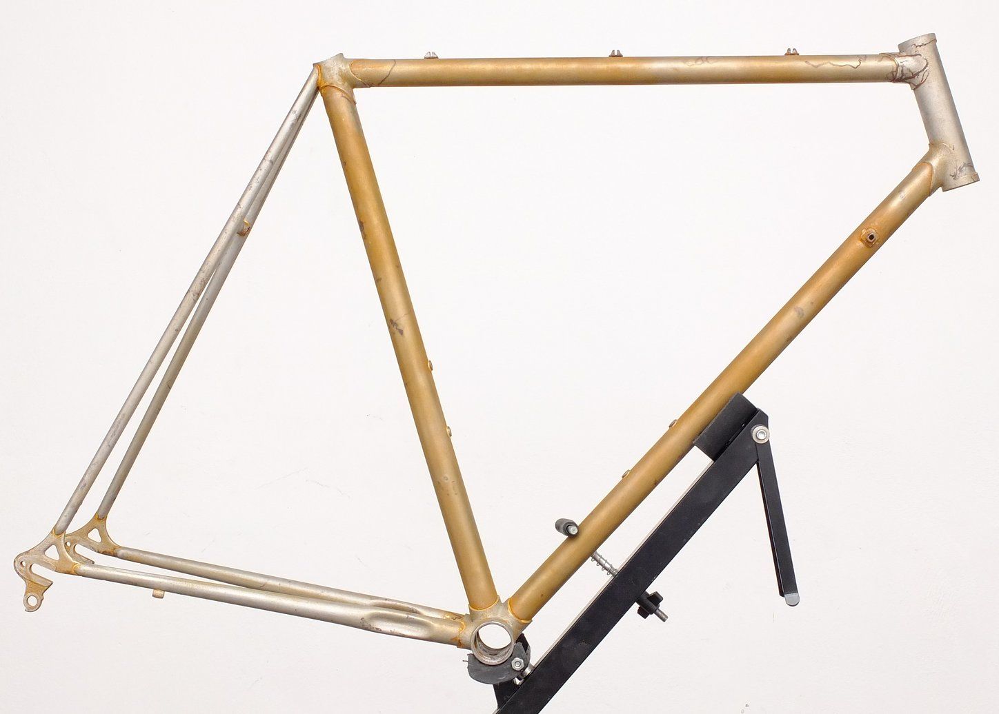

Nach dem Entlacken sieht ein Rahmen gern so aus ( Bild ) ,das ist Flugrost der sich sofort entwickelt , kann man mit einem Schleifschwamm aber leicht abwischen .
