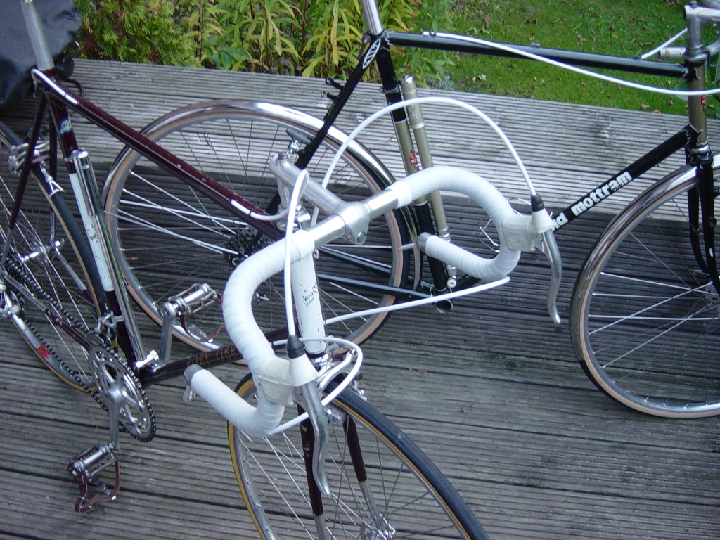

Das hier ist mein aktuelles Projekt: Ein Sid Mottram gelötet bei Mercian. Da kommen nur Franzosensachen ran. Oder was vonner Insel (bis auf die Reifen, aber bei 27" hat man nicht die große Wahl).
Das Gekurbele wird auch französisch und wird demnächst hier aus dem Forum den Besitzer wechseln 😉
So soll es sein:

Japp,
sind Anlötösen für Gepäckträger. Ich werde die zweckentfremden und ein 'Saddle-Bag-Support' basteln. Aus 4 mm Edelstahl. Mal guggen...
Die Bremsbeläge kommen noch original.
Ich schätze das Rad auf Mitte 70'er - wegen der angelöteten Flaschenhaltergewis - kann aber auch früher. Werde mal bei Mercian anfragen.
Sehr hübsche Räder. Die Reifen hätte ich andersrum geklebt, damit die Schrift nicht zu sehen ist. was sind das für Bremsen am Brien? Seh ich richtig, dass da nochmal eine Abstützung zum Rahmen ist?
Das Runde an der Gabel unterhalb der Canti-Sockel ist für einen Gepäckträger?
Nein - das ist bei englischen Rädern immer der Scheinwerfer(-Halter)-Montagepunkt (deswegen ist "das Runde" auch immer relativ groß, um ein Verdrehen des Halters zu verhindern). Mit den Frontgepäckträgern hatten's die Engländer ja eher nicht so, das überließ man den Franzosen und hängte sich stattdessen lieber große Schrankkoffer an die Sättel ... :cool: Ich kenne da bei klassischen englischen Lightweights eigentlich bisher keine Ausnahmen von dieser "Regel".

Bremsen sind Universal Mod. 61. Ich hätte auch alte Campa's hier liegen gehabt, aber die Zugführung auf'm Oberrohr läuft dafür auf der falschen Seite. Also blieben nur Mittelzugbremsen oder diese einfache Weinmann 500 zur Wahl. Die Universals hatte ich noch an keinem anderen Rad und die Griffgummis gab's vergleichsweie günstig in Italien, also...
Was meint du mit "Abstützung" zum Rahmen?

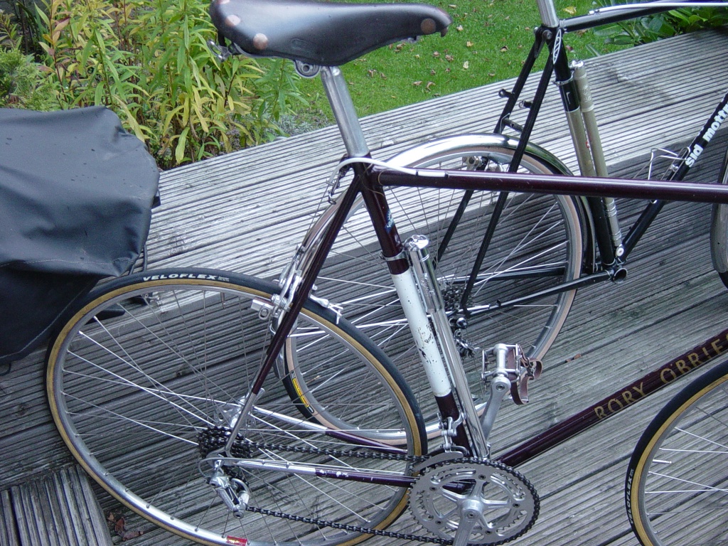

Den Rory O'Brien habe ich aus England. Ich hatte mal einen (anderen) Rahmen (das Woodrup) bei 'nem Ebayverkäufer aus U.K. gekauft und zu dem habe ich Kontakt gehalten. Der mailt mir ab- und zu, wenn er was in meiner Größe und nach meinem Beuteschema hat. Naja, und von dem habe ich den Rory.
Das Mottram habe ich ganz normal aus der englischen Bucht gezogen. "U.K. Shipping only". Davon darf man sich nicht abschrecken lassen. Die Engländer haben nunmal kein Vertrauen zu ihren Versendern, sodass sie prinzipiell noch mehr Angst haben, wenn's dann auch noch in das Ausland geht. Und Insulaner sind vielleicht doppelt vorsichtig!? Freundlich anmailen und erklären, dass das alles nicht so dramatisch ist. Wenn man denen dann auch noch erklärt, wie man den Versand bei denen organisiert und was das kostet,... Noch schnell auf die vielen positiven, internationalen Bewertungen verweisen,...
Der Rory hat eine extreme Geometrie: Ein unheimlich enger Radstand, also relativ kurzer Hinterbau für die Zeit und steiler Lenkwinkel. Die Gabel hat wenig Vorlauf und die Rohre sind rund. Wie eine Bahngabel.
Und die vertikalen Campa-Ausfallenden. Ich schätze den Rahmen auf Mitte Siebziger. Es wird ein TimeTrial mit "Zubehör" sein. Ideal für Criterien oder so, auch die Lenkerendschalter passen dafür ganz gut. Die mussten da ran, weil am Rahmen schon Ösen für die Schaltzugführung angelötet sind. Rahmenschalthebel gehen da eigentlich nicht. Ein Rad eher nicht so für längere Strecken.
Da wirde ich sagen dass dein Rory O'Brien speziell für Hillclimbs gebaut ist. Kurze Einzelzeitfahrten auf steile Hügel. Gewicht weit hinten wurde als Vorteil gesehen.
Ich hab noch neue Mod. 61 Bremshebel, die habe ich vor über 10 Jahren in Mexiko im Laden gekauft. Aber keine Bremsen dazu. Kannste also haben, wenn du willst.
Eine "Abstützung" sehe ich am Trägerblech der Bremse, nach hinten zur Sitzstrebe. Ist das so?

Der Rory: "Hillclimb",
an sowas hatte ich auch schon gedacht, weil beim normalen TimeTrial eigentlich kein kleines Kettenblatt und demzufolge auch kein linker Schalter gebraucht wird. Dass es ein sehr spezieller Rahmen ist, war klar. Ich habe zwar noch keine Waage druntergestellt, aber der Rahmen fühlte sich solo schon extrem leicht an. Leider kein Rohrdecal (nur der Campagnolo-Kleber an der Stelle), daher gehe ich davon aus, dass es mindestens 531 ist. Die Stütze (eine Reynolds-Hiduminium) hat 27,2 mm. Passt also dazu.
Nee, da ist nüscht. Der Gegenhalter klemmt zwischen den Sattelklemmösen. Das geht gerade so, dass auch die Stütze noch geklemmt wird. Dafür musste das Teil etwas bearbeitet werden und es passt jetzt so da rein, dass es sich außerdem gegen das Sattelrohr abstützt und sich nix verderehen kann. Etwas fummelig die Sache, hält aber und sieht gut aus.
