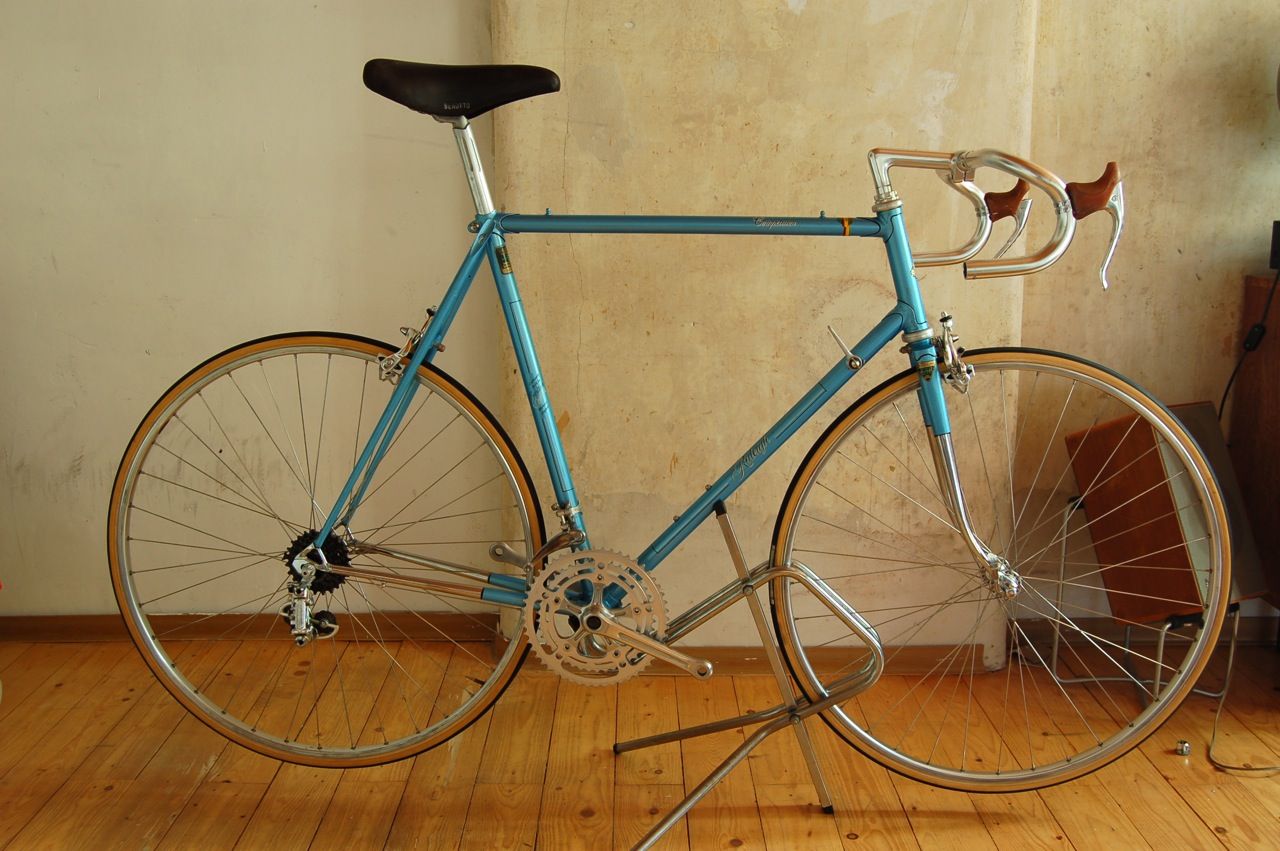

Ja, ist ein Carlton-Raleigh aus 1980. Müsste noch einen 120-cm-Hinterbau haben. Mit den Teilen, die TeEs an seinem Record hat, würde das auch gut passen. Weinmann 605-Bremsen und vielleicht ein einfaches Campa-980-Schaltwerk? Mit Atom/Maillard-Naben und Weinmann Felgen und diese Raleigh-gelabelte SR-Kurbel...? Also relativ einfaches Zeux, das auch gar nicht viel kosten muss.
Auf keinen Fall Trainingsbügel!!!
Dieses Rapid (Carlton/Worksop von 1980) steht auch schon länger bei mir. Der Rahmen (Hauptrohre) aus 531 "butted", die Streben irgendwas anderes, aber hochwertig (nahtlos). Ein paar andere Sachen sind da jetzt dran, aber im Großen und Ganzen sieht's noch so aus. Habe die Bremskörper auf Weinmann-500 (Seitenzügler) geändert.
Ich überlege noch wegen Beleuchtung: Einen Sanyo-Rollendynamo habe ich noch (unpraktisch, weil schmutzempfindlich - egal), eine Soubitez-Funzel für vorne auch, aber beim Rücklicht hört der Spaß auf. Was soll man da nehmen?

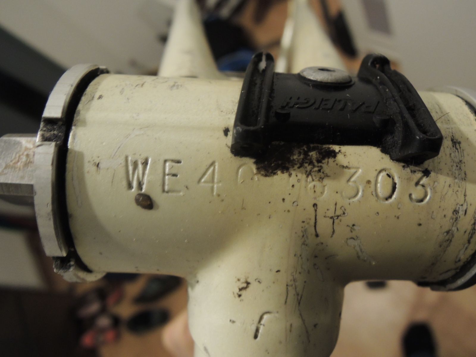

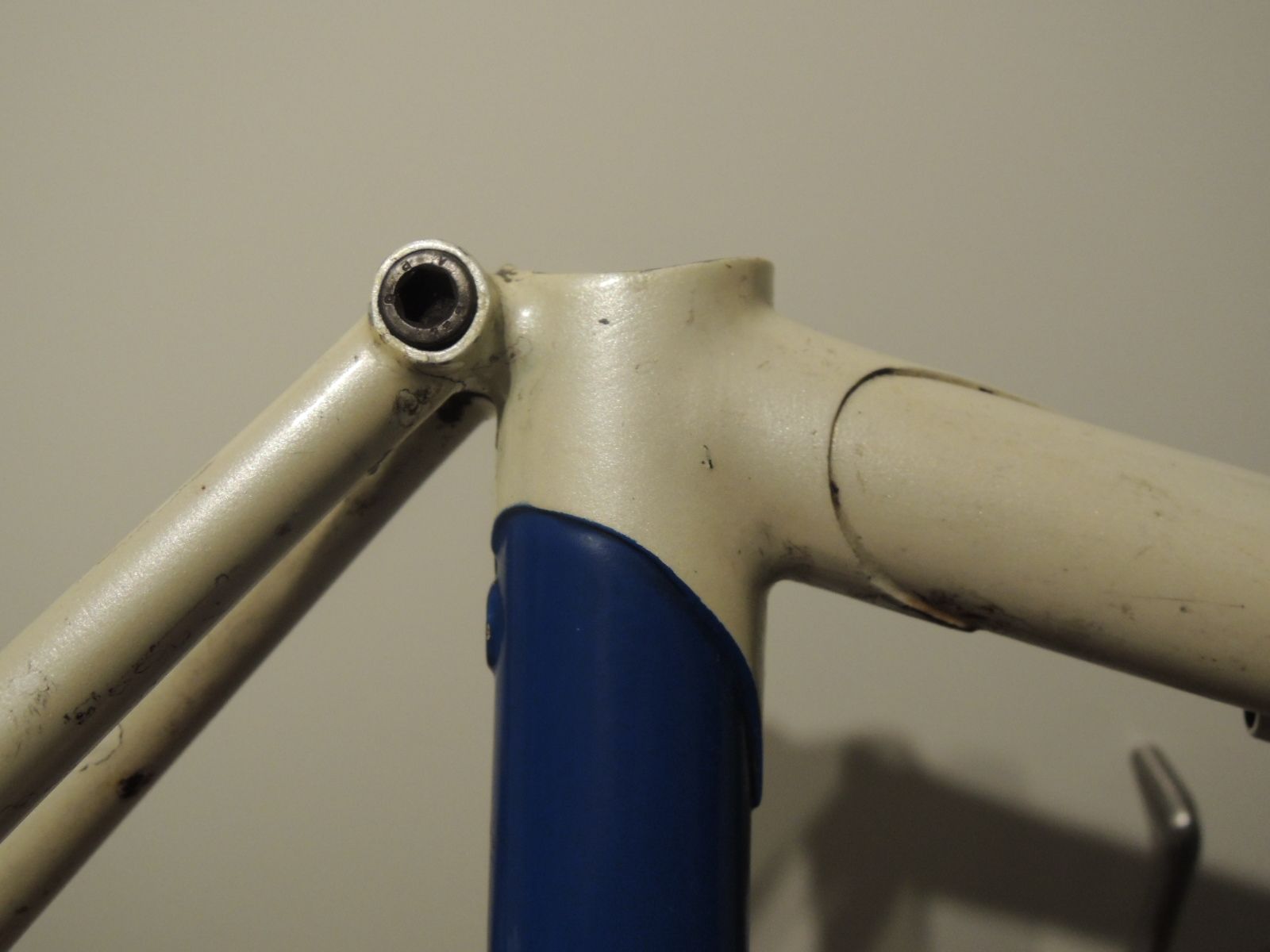

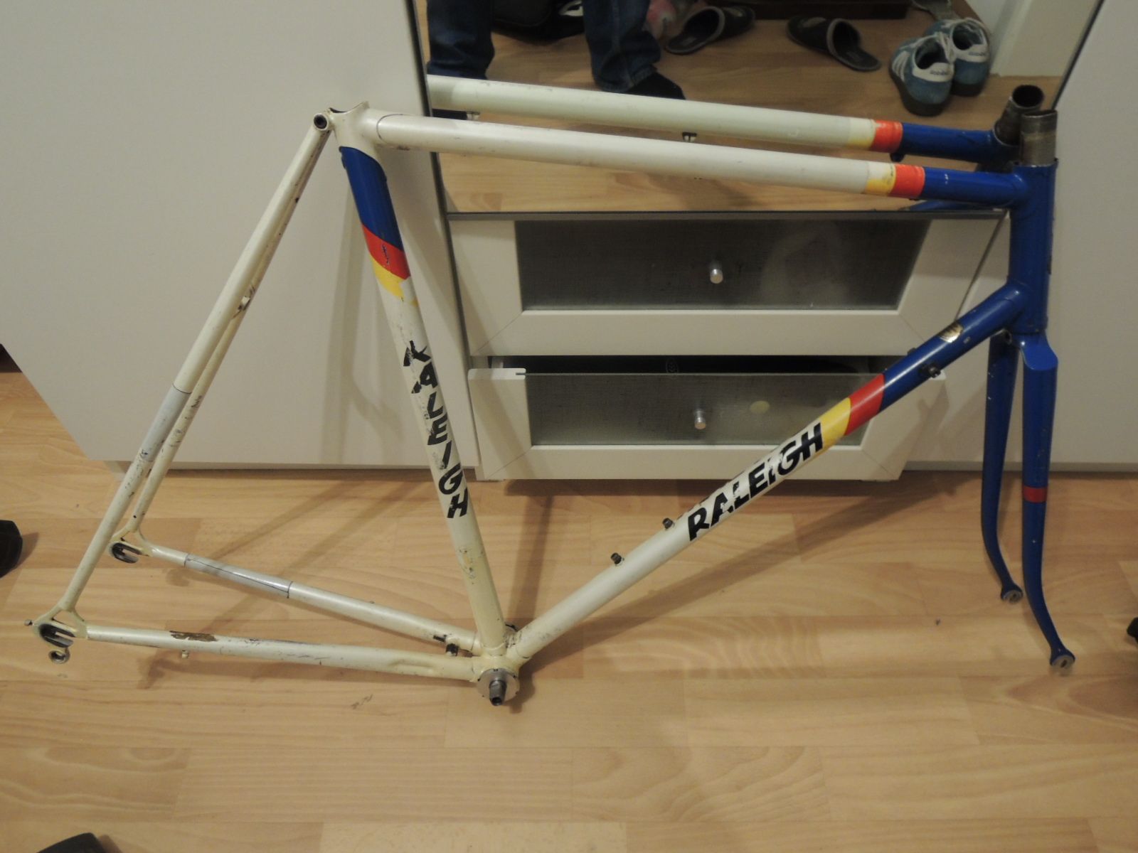

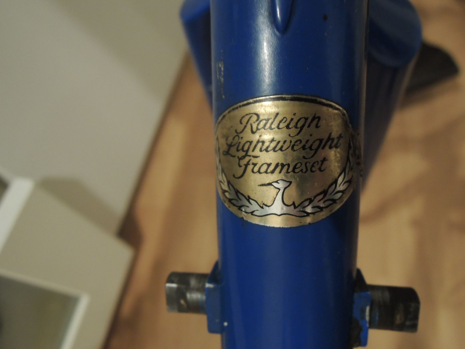

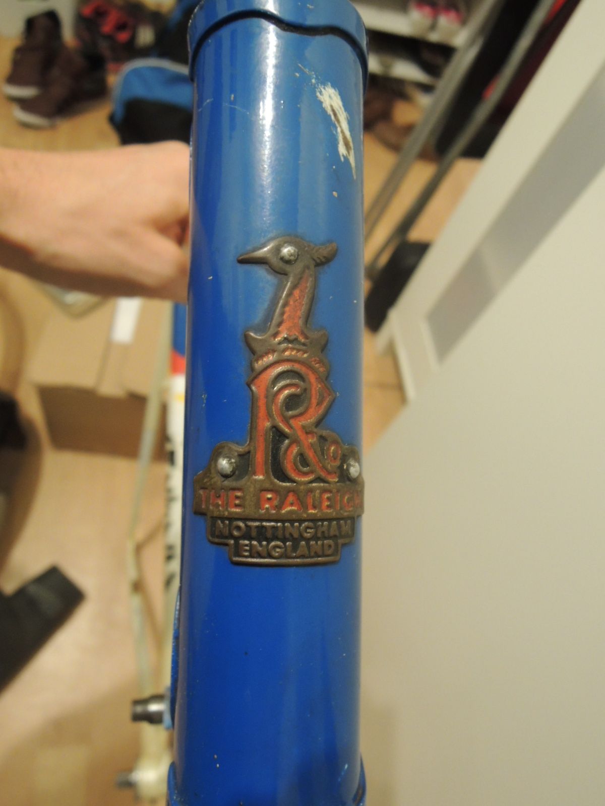

Habe hier im Forum einen Raleigh Rahmen ergattert, sieht ganz schick aus 🙂.
Leider fehlen Aufkleber zur Bestimmung des Rohrsatzes und des Modells.
Na meinen eigenen Recherchen stammt er so aus ca. 1987, viel weiter bin ich aber noch nicht gekommen.
Gab es nicht irgendwo nen Link zu ner Seite wo man die Rahmennr. (WE4006303) entschlüsseln konnte?
Außerdem ist die Sattelklemmung + Sitzstrebenanbringung echt heiß 🙂.
Evtl. weiß ja einer von euch England-Profis auf Anhieb was.
Danke!
