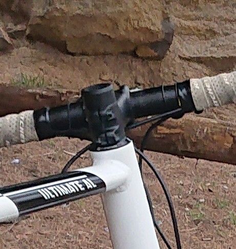

Der flache Ersatz für den guten alten runden Acros-Madenschraubeneinsteller (der den offenen Deckel ermöglicht hatte) an meinem 11er Ultimate AL hieß laut Auftragsbestätigung “100009 HSP ACRS top cover 1 1/4 bk
Steuersatzteile / Headset Parts“
Vorher:
Nachher:
Das sind 15mm Spacer, die nötig sind um danach ohne Säge den Steuersatz einstellen zu können.

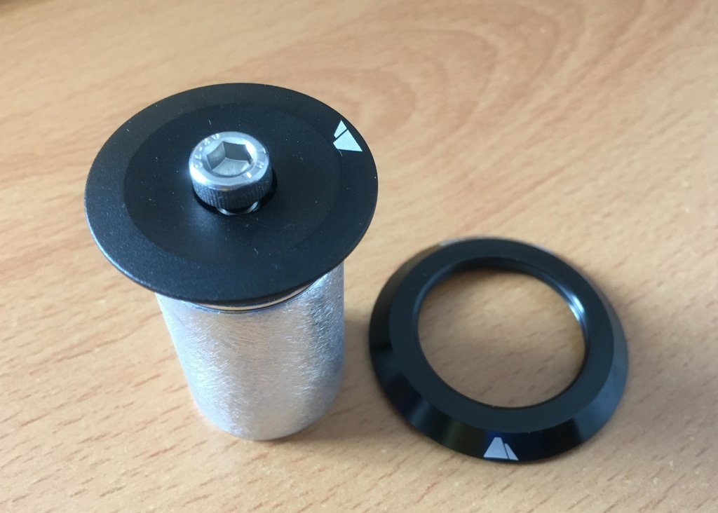

So, nun hab ich endlich die richtigen Teile von Canyon bekommen.
HSP SMOLIK Wedge E34-10 1 1/4 (Materialnummer 100042)
HSP ACRS top cover 1 1/4 bk (Materialnummer 100009)
Canyon hat übrigens neue Materialnummern vergeben. Wer also ebenfalls die Teile sucht, sollte mit den von mir genannten Materialnummern erfolgreich sein.
Wie geh ich nun vor?
1.) Vorbau runter, Madenschraube am Acros Steuersatzdeckel Ai-70 lösen, Steuersatzdeckel abziehen
2.) dann den flachen Steuersatzdeckel drauf (oder muss da noch was zwischen rein? compression ring?)
3.) Expander (smolik wedge) in den Gabelschaft hämmern (einfach so weit, bis er bündig oben abschließt oder sollte er auf der Höhe des Vorbaus platziert sein?)
Könnte der Expander auch in den Schaft rutschen/fallen?
4.) Expander festziehen (wieviel nm?)
5.) Vorbau rein, 5mm Spacer über den Vorbau
6.) Kappe drauf
7.) Steuersatz einstellen
fertig

zu 2.) Der Compression Ring sollte schon vorhanden sein! Also nur flatcap drauf!
zu 3.) "hämmern" !!!! (Witz oder ?) Montage auf Position Vorbau ! Wenn Expander in der Schaft gerutscht ist drehst du das Rad einfach um und schüttelst ihn wieder heraus!
zu 4.) Wenn keine Angabe vorhanden ist dann 5 Nm
