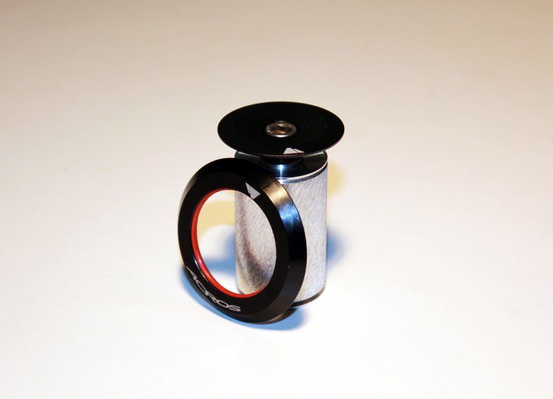

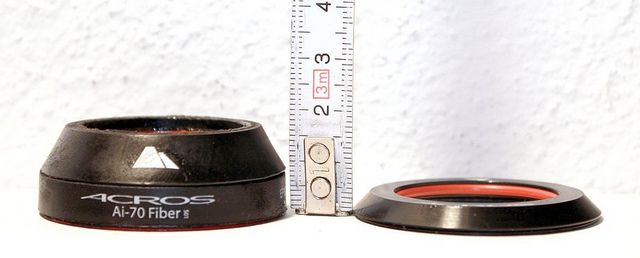

Es gibt auch eine flachere Steuersatzabdeckung!
Maybe it helps!
Die Teile kann man (konnte man) direkt bei Canyon bestellen!
# A1048159 für den Steuersatzdeckel (headset cap)
# A1048113 ist die Nummer für den Expander(expansion plug).
# A1048117 ist die Nummer für den Vorbaudeckel (top cap)
Montage sollte auch von einen "Laien" zu bewerkstelligen sein!
Maybe it helps!

Steuersatz Abdeckung habe ich aufgefräst, weil ich zur damaligen Zeit, keine flachere Abdeckung in 1 1/4 gefunden habe.

Den ganzen Steuersatz brauchst du nicht zu wechseln 😉, sondern nur die Abdeckung! Vielleicht noch den Gabelschaft vorher kürzen (am besten mit Lehre und feiner Metallsäge), oder du kannst mit Spacerturm leben!

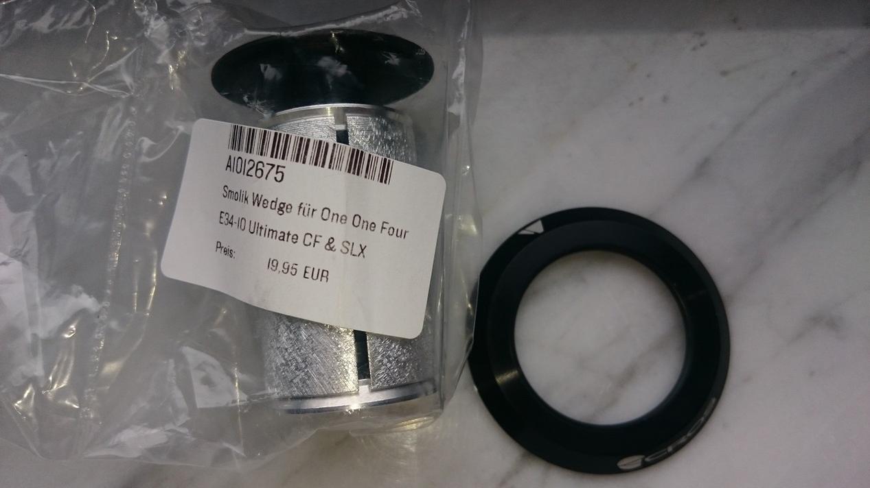

Ich habe heute die Teilelieferung von Canyon bekommen. Ich hab das Gefühl, es wurden teilweise die falschen Sachen geliefert:
Der Steuersatzdeckel ist zwar flach aber für das Aero Cockpit und nicht rund. Passt er trotzdem?
(Die Reset Abdeckung von @Abduschaparov gefällt mir da wesentlich besser. Wie krieg ich die ggf. passend?)
Der Expander (wedge) kommt mir ein bisschen flach vor ca. 1cm.
Ich habe bei der Bestellung die Teilenummern von @tacoma angegeben.
Was meint ihr denn?
Danke!
Die haben Dir die Steuersatzteile für den "neuen" Rahmen geschickt! 🙁
Nicht ganz: keinen einzigen Steuersatzdeckel (das Ding zwischen dem tatsächlichen Lager und Spacern bzw dem Vorbei), aber dafür beide Top-Caps (Deckel fürs Steuerrohr), sowohl für klassische Vorbauten als auch für integrierte Cockpits.
Aber scheint ja geklärt zu sein. Wird Zeit dass Canyon mal die Lagerhaltung für den Kleinkram mit dem Shopsystem verknüpft, der Prozess “in einem Forum herausfinden was es überhaupt geben könnte, dem Support erklären was man braucht, schicken lassen und dann dem Support erklären was man wirklich braucht, das kostet nicht nur Nerven sondern auch Geld.
Ich bekomme jetzt, ohne nochmal bezahlen zu müssen, eine runde Steuersatzabdeckung und einen compression ring dazu geschickt.

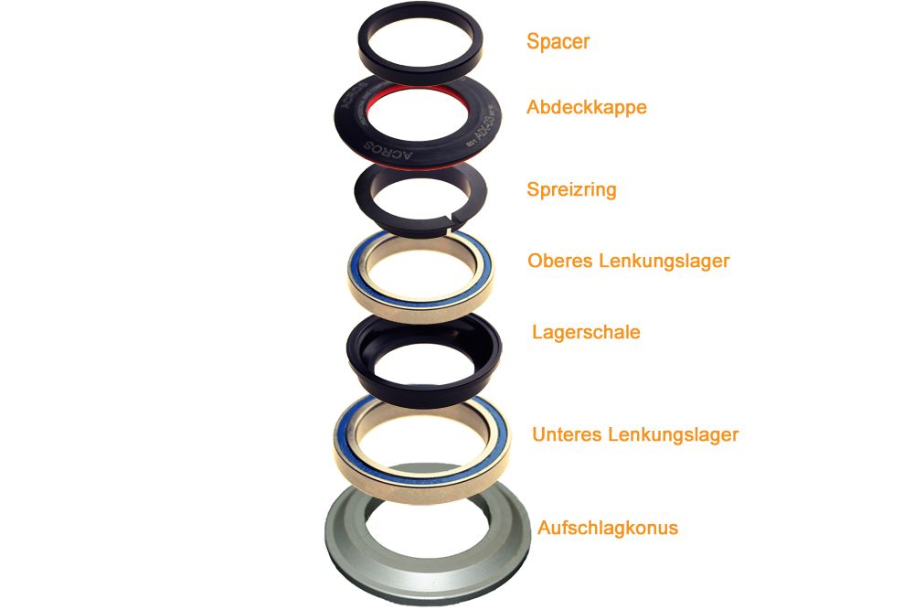

Wozu brauch ich den compression ring?
HSP ACR compression ring 1 1/4 sealed

Der „Compression ring“ = Spreizring kommt unter die (flache) Steuersatzabdeckung und fixiert das obere Kugellager!
Sollte aber schon/noch vorhanden sein! Wahrscheinlich brauchst Du den nicht!

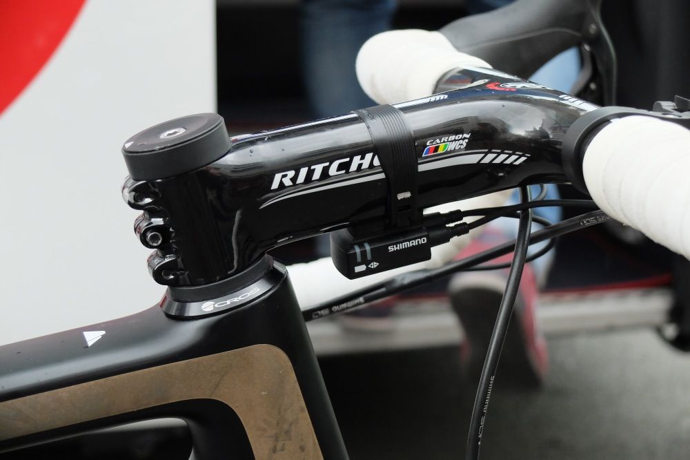

Den Expander, Deckel und die flache Steuersatzabdeckung ( = plane top cover set) kann/konnte man als Set bestellen
Schick denen bei Canyon einfach ein Bild mit, damit die kapieren was Du brauchst! 😉
Verbaut sieht das (z.B. am Rad von Alexander Kristoff) wie folgt aus!
