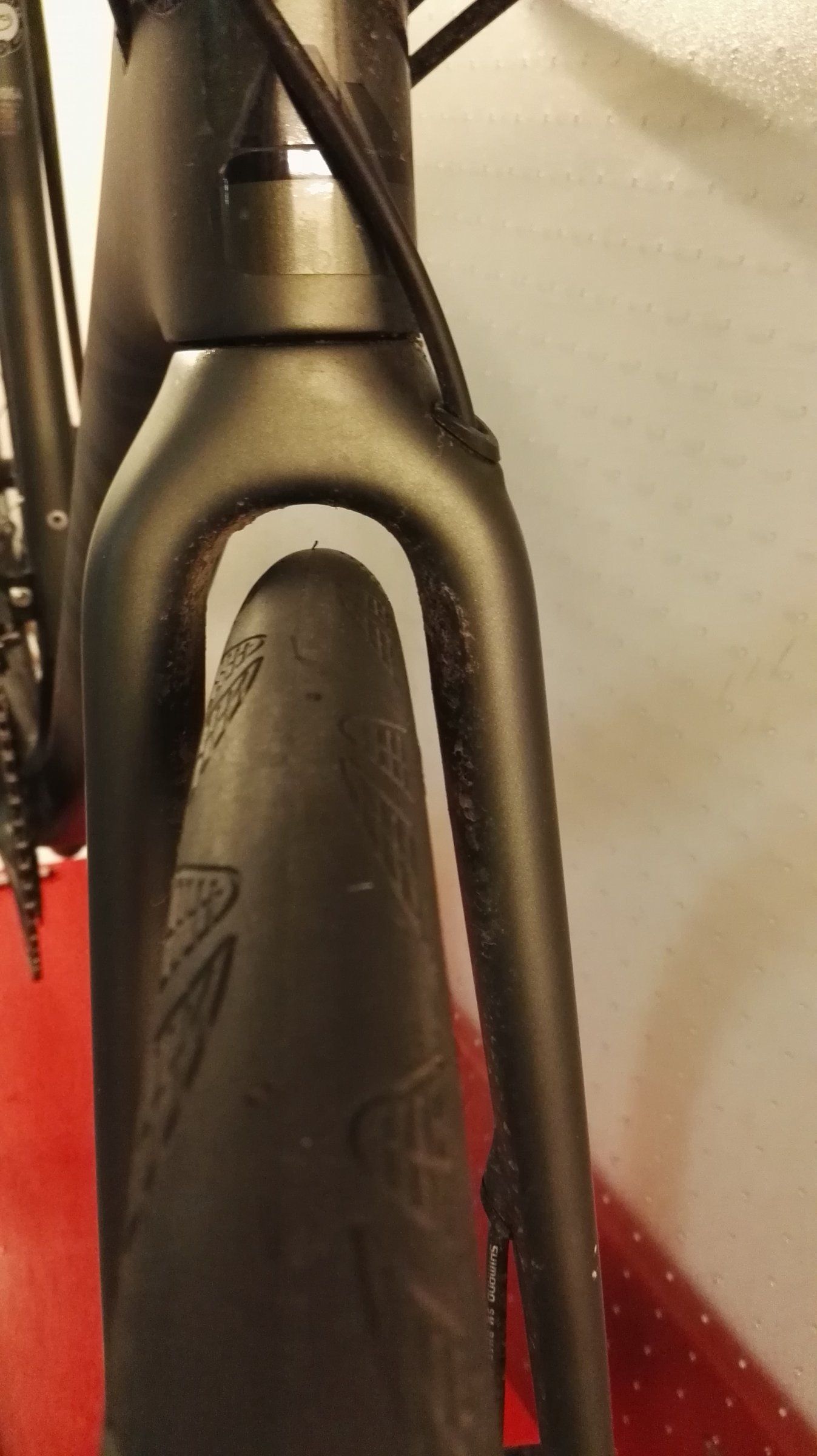

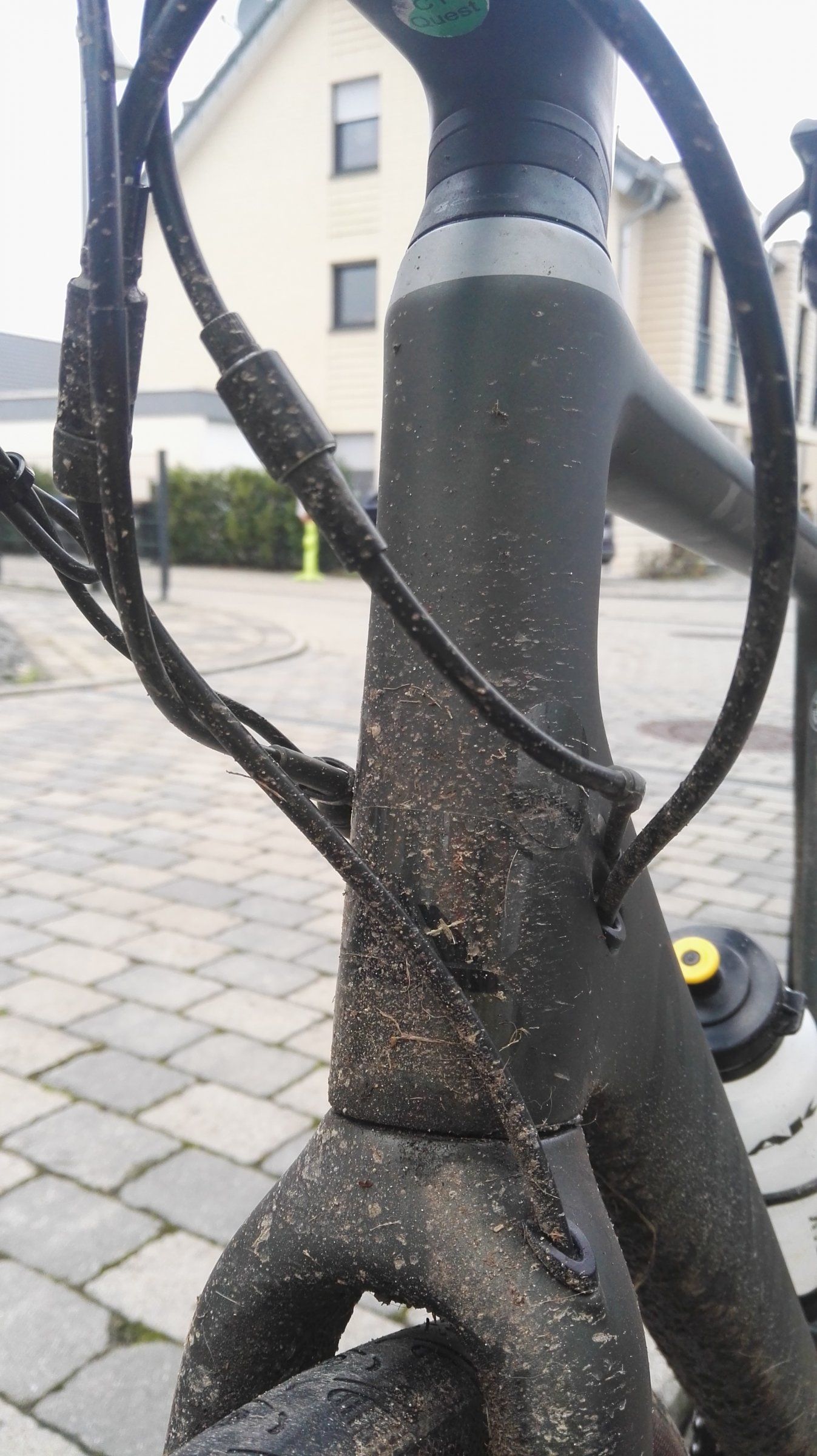

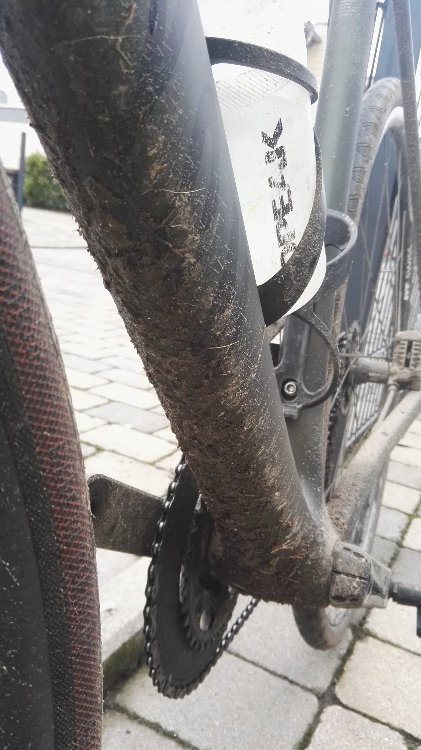

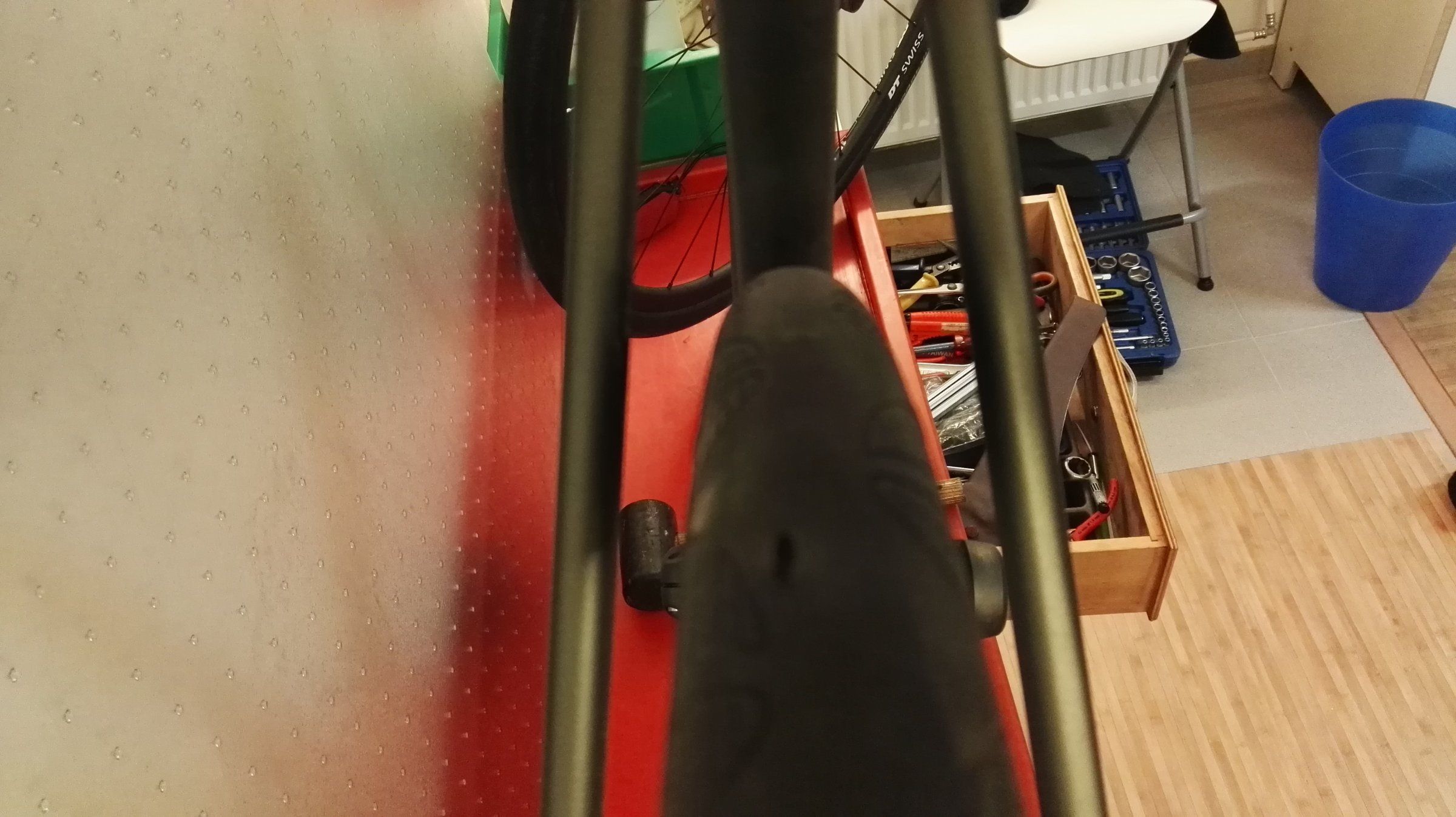

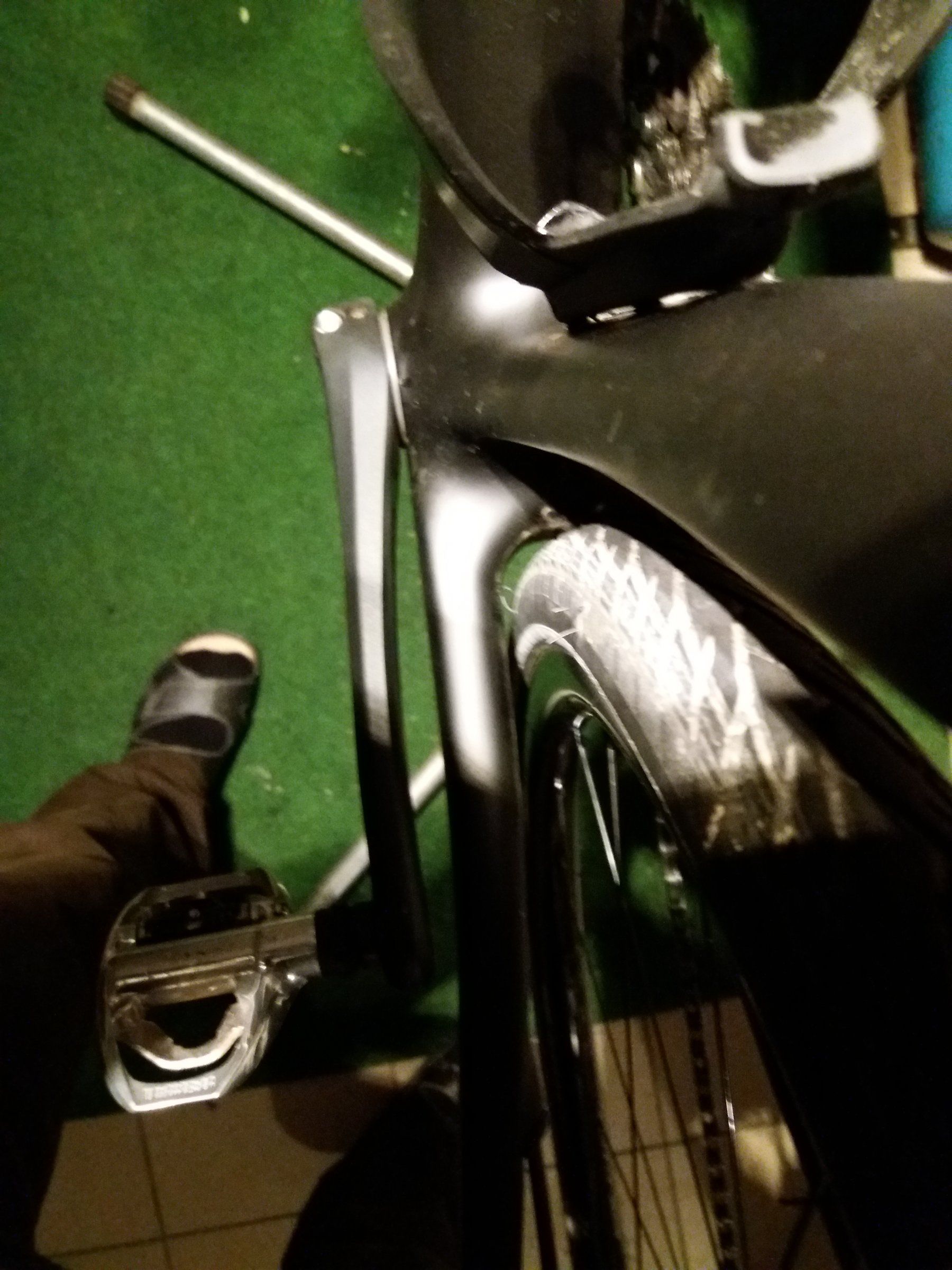

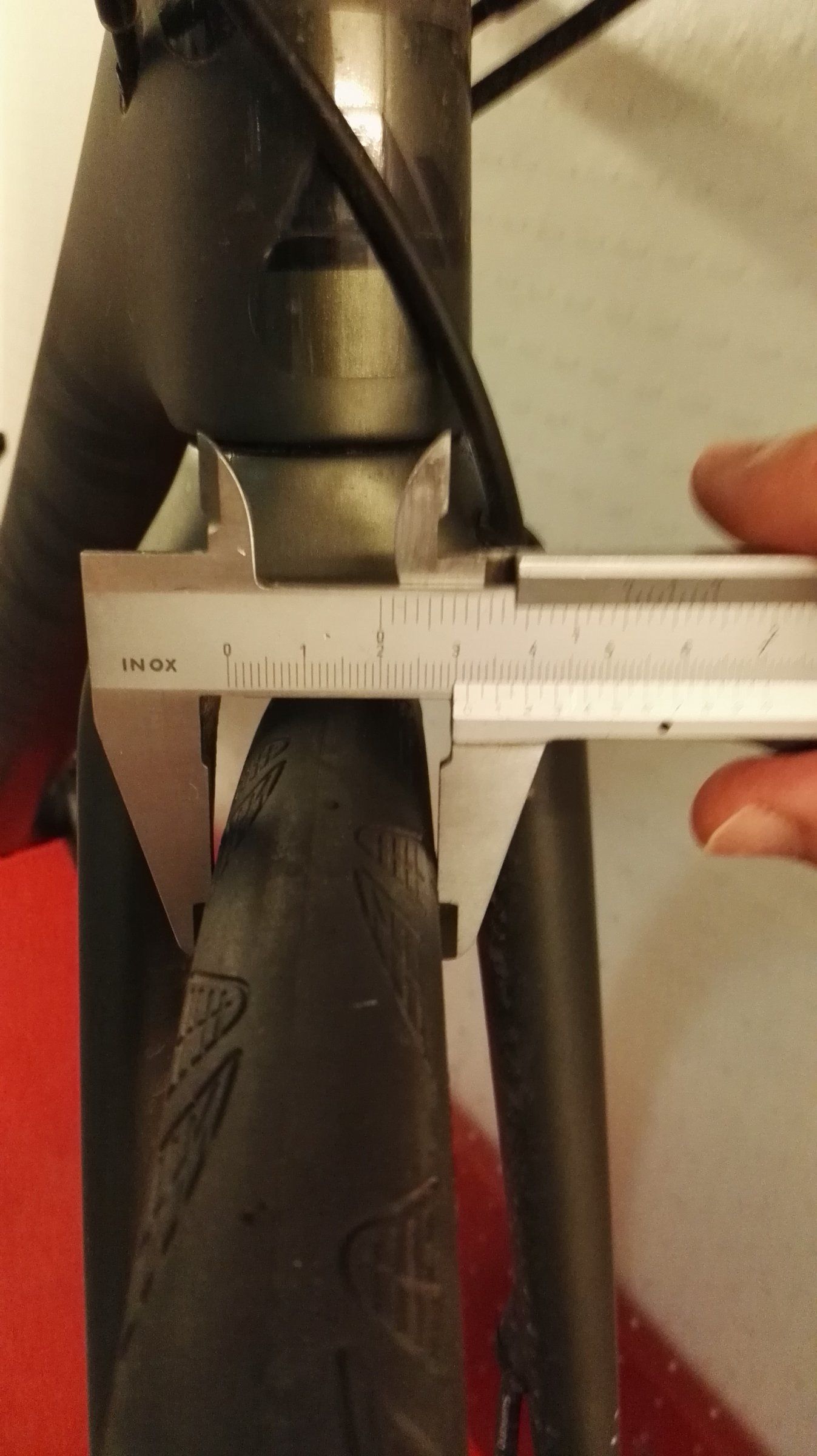

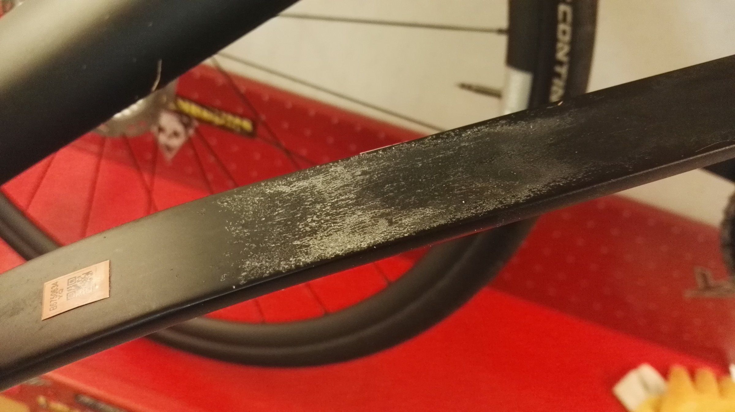

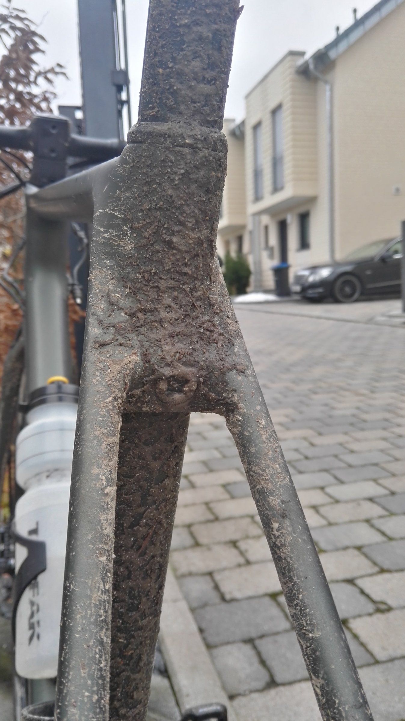

ich habe das 2017er SL9SL und setzte es ähnlich ein, bzw. habe es vergleichbar eingesetzt. Asphaltierte, jedoch zwangsläufig oft stark verschmutzte Wirtschaftswege (jedoch KEINE Waldautobahnen) und ich kann für mich behaupten, dafür ist es das falsche Rad.
Die Reifenfreiheit ist zwar groß (siehe Bilder ein GP4000S2 misst auf der Serienfelge fast 32mm), der Komfort unbeschreiblich hoch, aber das Rad ist aber nicht fürs bummeln im Dreck sondern fürs schnell fahren gebaut und es ist schnell! Davon abgesehen, dass ich zu Beginn quasi auf jeder Runde einen Plattfuß hatte (hab auf 4Season gewechselt), ist der wunderschöne, matte Lack nicht angemessen robust (habe div, kleine Abplatzer von herumfliegenden Steinchen), er wirkt wie ein Schmutzmagnet (Schmutz lässt sich nicht so einfach abspülen wie auf glatten Oberflächen und die Sattelstütze ist für den Betrieb in schmutzigem Geläuf völlig ungeeignet .
Weil ich hier, wo ich wohne, auch nicht ums radeln im Dreck herum komme, habe Ich es "ausgemustert" und werde es erst im Frühjahr wieder einsetzten, wo sich mein fahrbarer Aktionsradius vergrößert.
Ich hab mir einfach noch ein sehr günstiges Endurace AL dazu gekauft und dieses mit Schutzblechen ausgestattet. Das AL hat kein Pressfit, mache mir also auch keine Sorgen vor regelmäßigen Lagerwechseln, eine normale Sattelstütze und taugt für den von Dir beschriebenen Einsatzzweck.
Das ist natürlich nur meine persönliche Meinung.

Wärst Du so nett und würdest bitte mal die Breite vom Schwalbe und Conti auf Deinen beiden Laufradsätzen mit dem Messschieber messen. Welche Breite haben die Reifen im montierten Zustand ? Vielen Lieben Dank :daumen:
Conti (6 bar) und Schwalbe (5,5 bar) montiert und jeweils wie angegeben aufgepumpt: beide 34 mm
