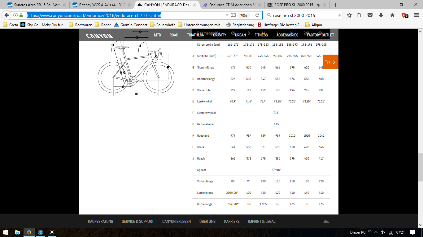

Hier die Daten der Bikes:
Rose:
Sitzrohrlänge: 530
Oberrohr: 543
Stack/Reach: 560/385
https://www.rosebikes.de/bike/rose-...DAX-4pDAY-4pDAZ-4pDAa-4pDAb-4pDAc-4pDAd-4pDAe

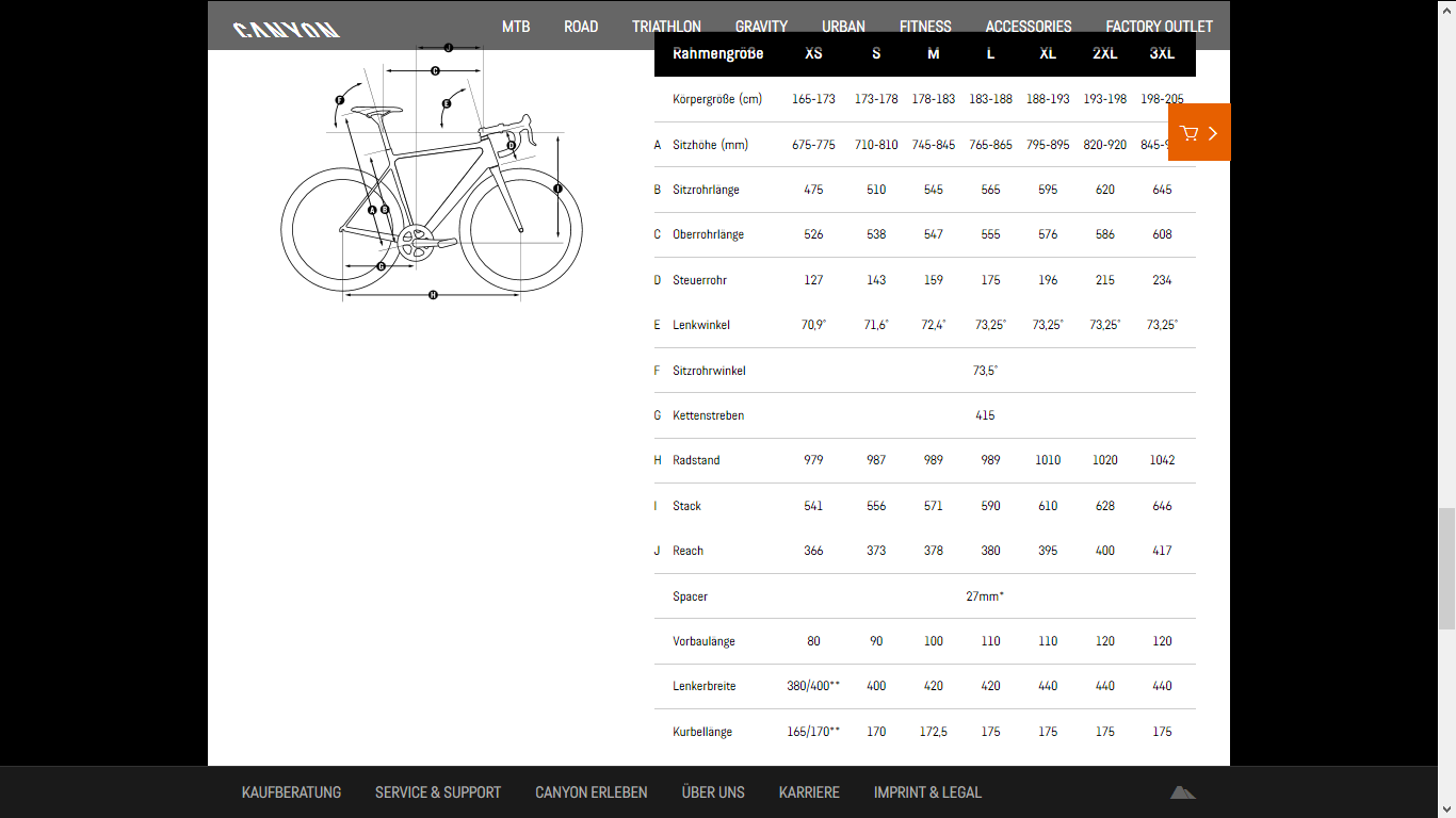

Endurace in S:
Sitzrohr: 510
Oberrohr: 537
Stack/Reach: 556/373
M:
Sitzrohr: 545
Oberrohr: 547
Stack/Reach: 571/378
https://www.canyon.com/road/endurace/2016/endurace-cf-7-0-sl.html
Danke für die ergänzende Infos.
Hier noch mal meine:
175cm, 83 SL. Stack und Reach: 571/ 381
Ich dachte das wären die Daten deines Rades. Sinnvolle 'persönliche' Reach u. Stack Berechnung gibt es nicht, keine Berechnung kann wissen, wie du sitzen kannst/willst. Das Canyon in M wäre geringfügig kürzer und aufrechter, allerdings sind m.M.n. die Unterschiede eher gering.
Eventuell würde an deinem Rad ein umgedrehter und/oder 1 cm kürzerer Vorbau, vielleicht gibt es noch einen kompakteren Lenker (Lenker mit geringerem Reach/Stack) auch helfen. Falls es doch ein neues Canyon werden soll, würde ich die Zeit investieren, nach Koblenz fahren und beide Grössen ausprobieren.
(vorher an deinem Rad die Sitzlänge (Sattelspitze-Lenkermitte) und Lenkeroberkante über dem Boden messen und mit den Canyons vergleichen)
Alternativ könntest du eventuell in deiner Nähe ein Cannondale Synapse ausprobieren, das in 54 eine sehr ähnliche Geometrie wie das Canyon im M hat.
