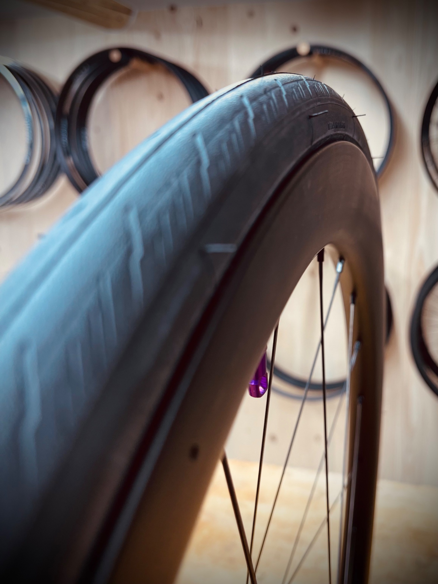

Magst du nach den ersten paar Touren mal die echte Breite messen? :D

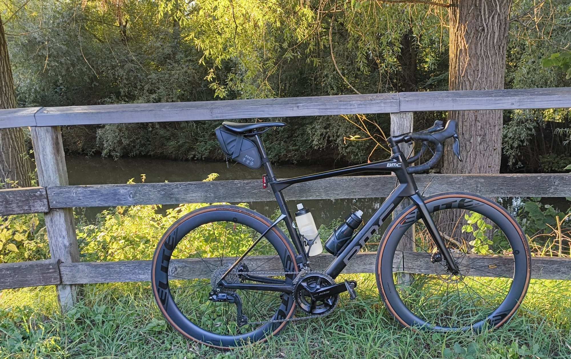

Genau die Bereifung soll auf mein Grail AL, hier ist die offizielle Reifenfreiheit 41mm hinten und 43mm vorne... Zum Glück ist die beim Gravel ja nicht sehr knapp bemessen :D
Nachtrag: ich komme auf ungefähr 42mm Reifenbreite.
Da ich eventuell von meinen alten Newmen R.50 auf die Elite Wheels Aero+ umstellen möchte; die Antwort von Perplexity im "Forschungsmodus" mit Claude-Modul 4.0(!):

Und weil es so schön war für alle Beteiligten(mich) hier die letzte Anfrage zur Komplettierung:
Aerodynamischer Vorteil von 30 und 32 mm Reifen auf Elite Wheel Aero+ Felgen
Die Elite Wheel Aero+ Felgen mit ihrer 23 mm Innenbreite und 30 mm Außenbreite sind optimal für 30 mm Reifen ausgelegt und bieten auch für 32 mm Reifen noch sehr gute aerodynamische Eigenschaften. Die neueste Aero+ Generation wurde speziell entwickelt, um moderne breitere Reifen optimal zu unterstützen und dabei maximale aerodynamische Effizienz zu gewährleisten.zedbikewheels+1
Technische Spezifikationen der Elite Wheel Aero+​
Die Elite Wheel Aero+ Felgen verfügen über eine moderne Geometrie:elite-wheels+1
  • Innenbreite: 23 mm
  • Außenbreite: 30 mm
  • Optimaler Reifenbereich: 28-32 mmzedbikewheels+1
  • Kompatible Reifenbreiten: 25-35 mmzedbikewheels
  • Profil: Hybriddesign zwischen U- und V-Form für verzögerte Strömungsablösunghambini
Diese Spezifikationen positionieren die Aero+ als eine der modernsten Felgen für breitere Reifen, die den aktuellen Trends zu mehr Komfort und niedrigerem Rolling Resistance entspricht.elite-wheels

Aerodynamische Analyse nach der 105%-Regel​
30 mm Reifen: Nahezu perfekte Aerodynamik​
Für 30 mm Reifen ergibt sich eine nahezu ideale aerodynamische Konfiguration:elite-wheels+1
  • Optimale Felgenaußenbreite nach 105%-Regel: 31,5 mm
  • Tatsächliche Außenbreite: 30 mm
  • Abweichung: Nur -1,5 mm
Diese geringe Abweichung liegt innerhalb der Toleranz für optimale Aerodynamik. Der Reifen sitzt bündig mit der Felge ab, was zu einer laminar strömenden Oberfläche führt und keinen Lollipop-Effekt erzeugt.silca+2
32 mm Reifen: Minimaler aerodynamischer Nachteil​
Bei 32 mm Reifen entsteht ein geringer Lollipop-Effekt:weightweenies.starbike+1
  • Optimale Felgenaußenbreite: 33,6 mm
  • Abweichung: -3,6 mm
Diese 2 mm Überstand des Reifens über die Felge führt zu einem messbaren, aber moderaten aerodynamischen Nachteil.trainerroad+1

Endergebnis auf meiner BMC Roadmaschine:
Echt jetzt? Ich breche mir bei genau der Kombination immer einen ab (einmal sogar im wahrsten Sinne des Wortes). Welche Reifenbreite fährst Du? Tubeless?
Nein, Schlauch / Mantel Kombination.
Elite Wheels ENT 2.0
Ridenow TPU
GP 5000 (Standard Variante) in 28mm
Muss aber dazu sagen, dass ich direkt von meinem alten Laufradsatz auf den neuen gewechselt habe.
Also vielleicht/vermutlich war der Mantel auch noch vorgedehnt?!

Ich hab letztens einen Pirelli P7 in 26 aufgezogen mit Butyl Schlauch.
War zar keine Elite Felge aber eine 45er Haken Felge mit 21er Innenweite.
Das ging so leicht, auch das laute Ploppen blieb aus.
lg
