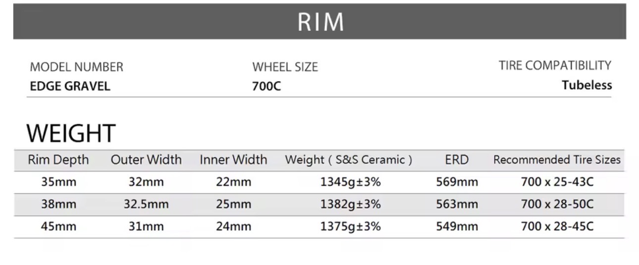

Mir gefallen die Edge Gravel recht gut.
Schön leicht mit knapp unter 1.400 Gramm, moderne Maulweite für 30mm+ aber nicht übertrieben breit wie die Aeros. Da sollte zum Black Friday bestimmt ein netter Deal drin sein.

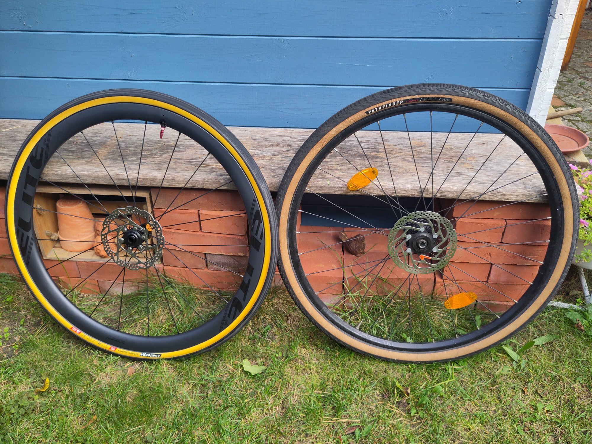

Ich habe heute den neuen Sommer-LRS montiert:
ENT 2.0 in 38mm, Ridenow 32-47mm und Challenge Strada Bianca Pro 36mm (kommt auf 36,7mm).
Im Vergleich zum normalen LRS des Diamant Nhoma Gen 1 (Bontrager Connection, Butylschlauch, Nabendynamo, Bontrager GR1 bzw. Speci Pathfinder S-Works) spare ich 1250g, habe aber auch kein Licht mehr ...
Ab November darf der Winter-LRS wieder ans Rad.
Würde ich auch so sehen. Ähnlich wie die Reynolds ATR aber mal eben knapp 200g leichter.
