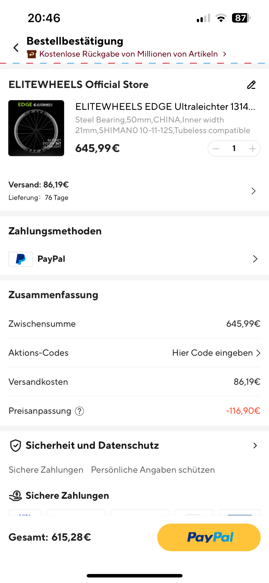

Ja ich hab gerade gesehn, das bei Sellers Shipping Method sogar über 100€ abgezogen werden.…weil vor dem Versand noch mal irgendwelche lokalen Abgaben in China abgezogen werden, da du die Ware ja im Zielland versteuerst und verzollst. Was im Fall von Elitwheels über die „Seller shipping method“ passiert. So weit meine Interpretation des ganzen.

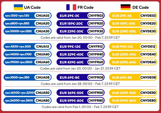

…der 20er funktioniert scheinbar noch. Es wird immer nur ein bestimmtes Kontingent an Gutscheinen vorgehalten. Wenn die verbraucht sind, sind sie alle….Laut der Elite-Verkäuferseite wäre das die Codes die seit dem 20.1-27.1
Allerdings funktionieren die bei mir nicht.
Wie bekommt man denn am schnellsten mit ab wann es wieder neue Gutscheine gibt?…der 20er funktioniert scheinbar noch. Es wird immer nur ein bestimmtes Kontingent an Gutscheinen vorgehalten. Wenn die verbraucht sind, sind sie alle….
Versuche mal einen neuen Account.Ja ich hab gerade gesehn, das bei Sellers Shipping Method sogar über 100€ abgezogen werden.
Das sieht man erst wenn man auf "kaufen" klickt, dass hatte ich nicht gemacht.

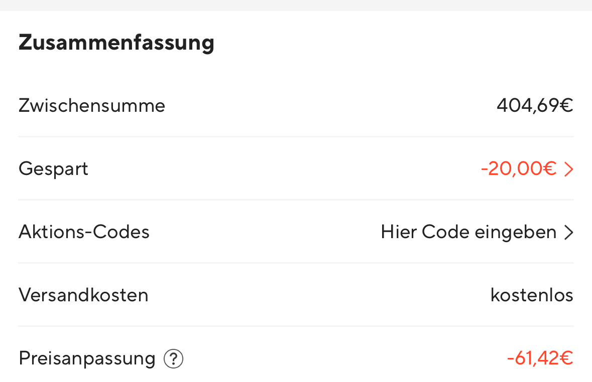

Ich habe auch mal einen meinen Account erstellt und die Codes haben nicht funktioniert.Mit einem neuen Account könnte ich für 586€ kaufen.
Ist dann langsam ok, aber ist mir eigentlich noch zuviel.
