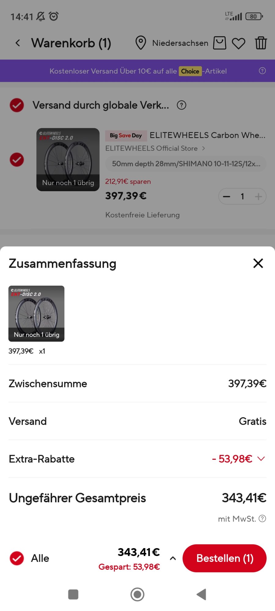

Aktuell gibt es 50€ Rabatt bei Ali, aber ich spekuliere noch auf einen höheren Discount... 😅

Lege mal ein paar Laufräder und schaue, was an der Kasse passiert. ;)
Was meinst genau? Der Rabatt funktioniert.
Den 50ziger Rabattcode hat es Dir schon abgezogen und wohl auch noch einige Münzen, klapp mal auf.
Es fehlt aber der Abzug "Preisanpassung" sprich Steuerabzug und dafür müsste Seller-Shipping draufgerechnet werden (Option bei Versand auswählen !).
Außer die Lieferung erfolgt aus dem spanischen Warenlager, deswegen evtl. keine Steuerpreisanpassung 🤔
Allgemein ist das momentan trotzdem ein sehr schlechter Preis.
Wie die Vorredner schon anmerkten einfach nun mal auf das CN Neujahrsfest warten.
Evtl. kommt dann auch wieder der 80€ Rabattcode und eine weitere grundsätzliche Preisanpassung.
Die Edge zum Beispiel sind aktuell vom Grundpreis schon etwa 70-80 € teurer wie am 11.11. bzw. Black Week.
Bis dahin auch noch weiter fleißig Münzen sammeln 😉
Der ein und andere € lässt sich damit auch noch sparen, siehe Post von Bokaj #790

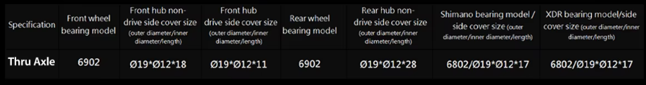

Elitewheels hat Fotos der Lager angefordert, die ich angefertigt und gesendet habe. Darauf kann man natürlich einen Defekt nicht wirklich erkennen.
Anschließend hat Elitewheels angeboten, ein 6902 und ein 6802 Lager zu senden. Es wird unterstellt, die defekten Lager seien auf mangelhafte Wartung zurückzuführen.
Habe denen daraufhin erläutert, dass Wartung wenig hilft, wenn aufgrund mangelhaft gestalteter Dichtungen während der Fahrt Wasser ins Innere der Lager eindringt und es daraufhin zur Korrosion von innen kommt. Außerdem helfen ein 6902 und ein 6802 Lager nicht weiter, weil das Hinterrad davon jeweils zwei benötigt.

Was soll man denn bitteschön bei abgedicheteten Lagern warten? Wenn man die Dichtung abpult um nachzufetten hält die hinterher noch weniger dicht 🤣
Nix... das einzige was man tun kann ist verhindern, dass Wasser an die Lager kommt mit zähem Fett oben drauf. Und das, da kann ich mich an die eigene Nase fassen, hilft enorm und muss ab und an mal erneuert werden. Ich hatte auch schon Wassereinfall bei einer DT Swiss Nabe. So what..
Dass die chinesischen Lager in den Laufrädern eher schlecht sind, ist doch kein Geheimnis. Das ist ein Teil des Deals, den man eingeht. 🫥 manchmal hat man Glück, manchmal nicht.
Neue bessere Lager sind ja zum Glück nicht so teuer.
