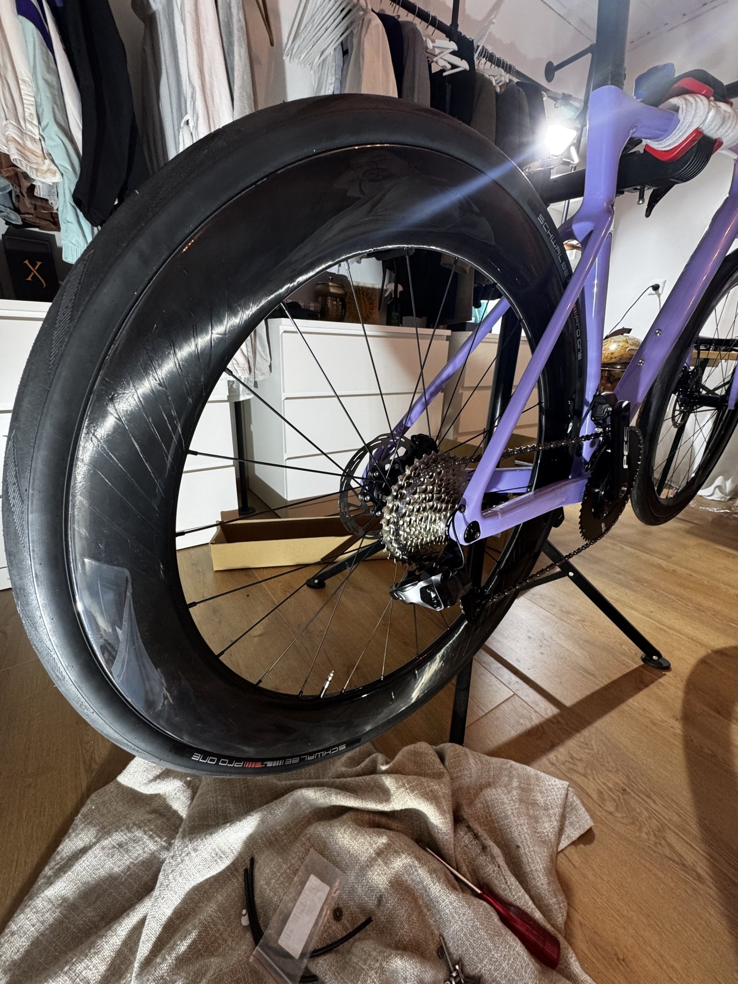

Elitewheels hat zwischenzeitlich geantwortet. Empfohlen wird folgendes Werkzeug:
https://toopre-parts.com/toopre-dt-...-and-removal-tool-for-planetary-ratchet-hubs/
https://www.aliexpress.com/item/1005007334474494.html?spm=a2g0o.cart.0.0.3f5638dar7grFl&mp=1
Der Ratschenring hat also eine identische Innenverzahnung wie DT Swiss (außer EXP).
Keine Ahnung, wie genau sich die Nabe schimpft.
Es handelt sich um folgenden Laufradsatz mit 65 mm Felgen und Stahllagern:
https://www.aliexpress.com/item/1005004767705476.html
Hatte bewusst mit Stahllagern bestellt, in der Hoffnung dass diese länger halten. Dass drei von vier Lagern am Hinterrad nach der ersten Regenfahrt fest sind, ist sehr enttäuschend.
Werde stattdessen SKF-Lager einsetzen, diese sollten länger halten.

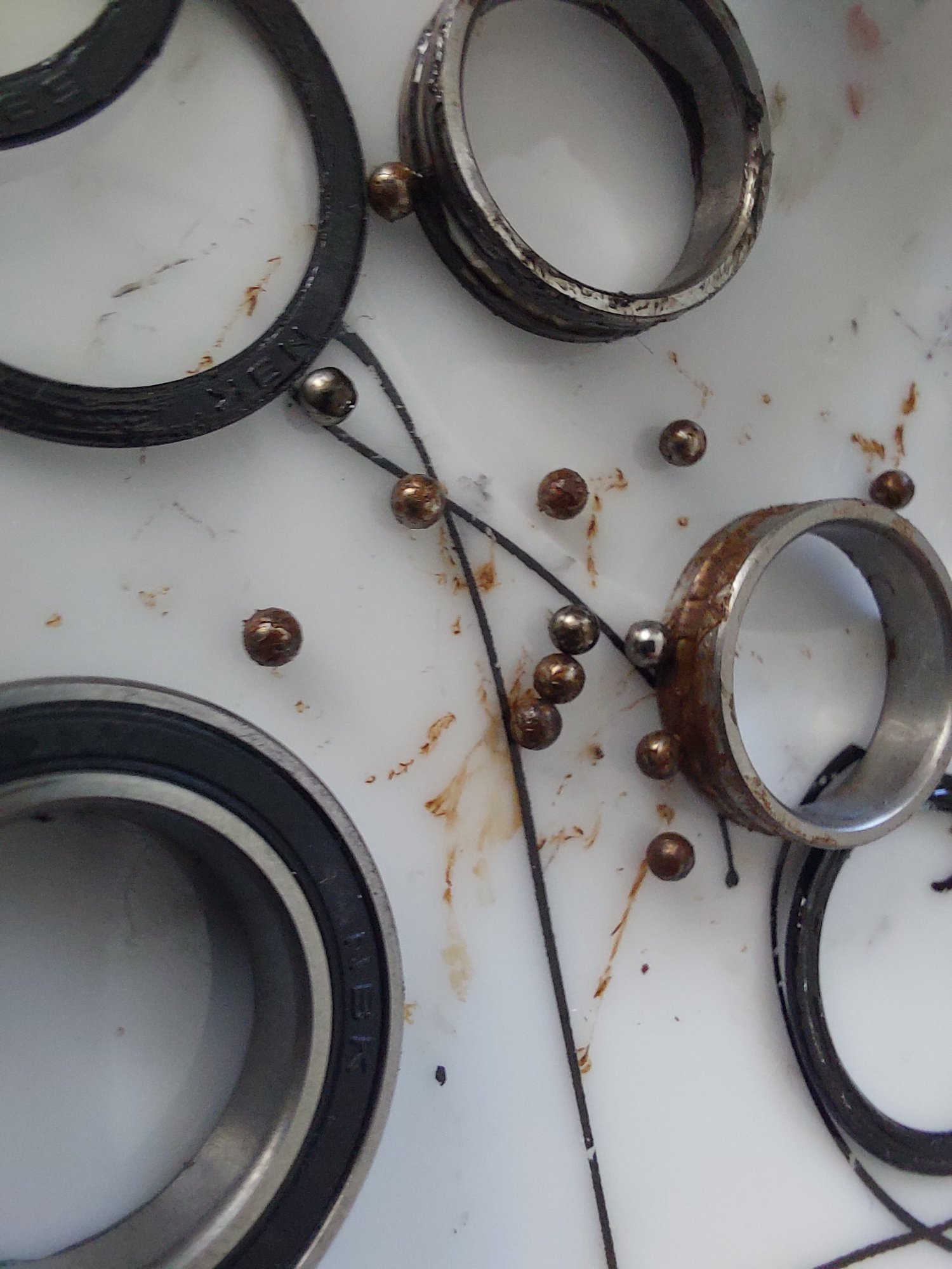

Hast du nicht versucht die Lager mit WD40 oder ähnlichem wieder gangbar zu bekommen?
Erst mal würde ich denken die Lager sind ja nicht kaputt weil Spiel haben sie ja nicht. Vielleicht nur verklebt.
Nach dem Fluten mit Sprühöl hat sich an der Gängigkeit gar nichts geändert. Ins Innere der Lager war Wasser eingedrungen. Nach dem Freilegen des antriebseitigen Radlagers konnte ich die äußere Dichtung ein Stück bewegen, dabei kam Rostbrühe herausgelaufen. Ebenso bei den Freilauflagern.
😄 ich hatte das exakte Problem mit einer Goldix Nabe auch nach einer Regenflut ... da hat sich auch nach ein paar Wochen nichts mehr gedreht, hatte aber kein Spiel. Die chinesischen Lager sind oft nicht so doll.
Nur dass die Nabe moderner designed war und das Lager am Ratchet vorbei raus ging.
Ich hab es dann mal aufgepuhlt:
Völlig festkorrodiert. Weiß nicht ob sich so was lohnt?
Ich würde denken das Werkzeug passt. Wenn der Durchmesser und die Zahnzahl passt?
Und eine gute Information, dass man das Lager so nicht raus bekommt.
Ja, genauso dürften die Billiglager in meinem Fall auch im Innern aussehen.
Wenn aufgrund mangelhafter Lagerdichtung Wasser eingedrungen ist, hilft nur noch ein Austausch.
Für ein gründliches Trocknen und Säubern der Kugeln etc. müssten die Lager entnommen werden. Die Wiederverwendung ist aber sowieso nicht zu empfehlen (Auspressen über den Innenring schädigt das Lager).
