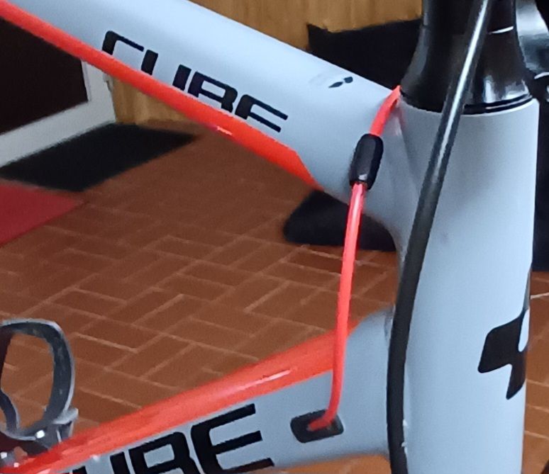

Hallo zusammen,
ich bin gerade dabei neue Schaltzüge bei meinem Cube Cross Race zu verlegen.
Am Lenker in den Zügen ist eine separate Einstellung integriert, für das Schaltwerk und den Umwerfer.
Meine Frage kann ich die Einstellung weglassen, oder ist es sinnvoll diese wieder zu verbauen?
Danke im Voraus
wozu willst du die zugspannung deiner schaltzüge einstellen?
was ist denn für eine Schaltung verbaut?
für das Schaltwerk brauchst du es meiner Meinung nach nicht, da hast du ja am Schaltwerk noch eine Einstellschraube.
beim Umwerfer kommts drauf an...
Meine Meinung. Beim Schaltwerk weglassen, beim Umwerfer dran lassen. Umwerfer geht auch ohne, aber dann muss sofort alles super eingestellt sein. Das ist nicht ganz so easy.

Hast du die Teile bisher gebraucht?
Wenn ich diese Teile am Rad hatte, wurden sie spätestens beim ersten Zugwechsel entfernt. Ich halte diese für vollkommen unnötig.
Das Rad habe ich für meine Tochter geholt, deswegen kann ich es nicht beurteilt ob ich es benötige.
Du musst aber doch wissen, ob du die Schaltung vorne am Lenker einstellst, oder hinten z.B. am Schaltwerk.
Die sind dazu gedacht daß du wenn sich der Schaltzug gelängt hat während der Fahrt die Spannung nachregulieren kannst ohne hinten am Schaltwerk rumzuwerkeln. Wenn du die Option nicht brauchst kannst du die ohne Probleme weglassen.
