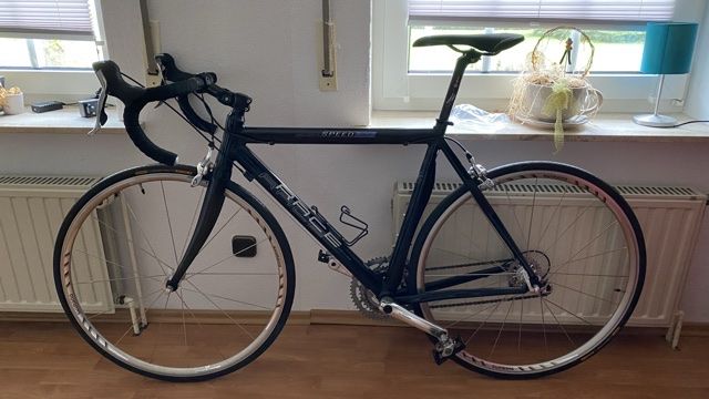

durch einen Zufall bin ich auf dieses Rad gestossen und kann es sehr günstig bekommen. Laut Recherchen im Netz wird das Rad als guter Einsteiger betitelt, da es eine komplette Ultegra Ausstattung hat und nur 8,7Kg wiegt.
hier die Facts:
TCM RACE
Komplette Ultegra Ausstattun
Aluminium-Rahmen Alu 7005 mit Aluminium-Hinterbau
Karbon-Gabel mit Alu-Schaft
Tretlager Shimano Ultegra
Zahnkranz Shimano Ultegra
Kette Shimano Ultegra
Schwarzer Aluminium-Lenker
Schwarzer Aluminium-Lenkervorbau
Pedale: Shimano SPD PD-M505
Schaltwerk Shimano Ultegra 10-fach RD-6600-GS
Umwerfer Shimano Ultegra FO6603 3fach
Schaltzüge Shimano Ultegra
Systemlaufräder Shimano VR 16 Speichen, HR 20 Speichen
Bereifung Continental Grand Prix 23-622/700 x 23C
Shimano Ultegra-Seitenzugbremse BR-6600
Bremszüge Shimano Ultegra
Brems-/Schaltgriffe Shimano Ultegra ST-6603
Inkl. Getränkehalter aus Aluminium
Rahmenhöhe: 54cm
Gewicht: 8700 g
laut Rechner benötige ich mit der Schrittlänge von 84-85 cm eine RH von 55.
Wird mir dieser 1 cm irgendwie Probleme bereiten?
Uraltes Tchibo-Rennrad. Wurde am Ende teilweise für 500 Euro verramscht, wenn ich mich recht erinnere. Und eine abgerockte Ultegra hat einen negativen Wert, wenn sie ersetzt werden muss. Den Ersatz der Verschleißteile (Kette, Ritzel, Kettenblätter, Reifen, Bremsbeläge, Brems- und Schaltseile) solltest du schonmal einkalkulieren.
Was die Größe betrifft: genügt dir beim Kauf einer Hose die Angabe der Beinlänge?

da du dich in Hosengrössen auskennst: ein 54er Rad für dich wäre dann vergleichbar mit 30/32 ;) - kann man machen, nach dem Mittagessen den Hosenknopf öffnen und sieht nach Hochwasser aus...
Hosengrösse beiseite: bei um 1,80m benötigst du 'normal' ein 56er, allerdings geht es da weniger um die Sitzrohrlänge als um die Oberrohrlänge, die wäre bei einem 54er Klassischerweise 54,5 cm bei einem 56er 56cm. Jetzt wissen wir aber nicht wie Tschibo die Rahmengrösse angibt. Ich würde vom Verkäufer die Oberrohrlänge (Mitte Steuerrohr- Mitte Sattelstütze) messen lassen. Sollte bei einem horizontalen Oberrohr nicht das Problem sein. Bei einem 54er könnte man zwar einen längeren Vorbau nehmen, aber meist wird dann die Überhöhung zu groß, und damit passt es eben nicht.
Mehr als 250 € würde ich dafür auf Grund des Alters nicht bezahlen (sollte es doch passen). Das angegebene Gewicht ist sicher nicht realistisch. Das Rad hatte zwar einen UVP von 750 € aber dann um 500 € verkauft.

die Länge vom Oberrohr ist 54cm. Der Vorbau ist allerdings ca 4 cm länger als bei meinem jetzigen Rad, gleicht der nicht die Differenz aus?
ich werde heute Abend mal eine Probefahrt machen, es kommt ja irgendwie auch auf den Wohlfühl-Faktor an..

Laut Rechner sollte das Rad sogar passen und mein jetziges ist mir etwas zu groß.

Hallo, ok, ihr habt mich ertappt, aber ich hab für das Raf 150€ bezahlt und es sieht aus wie neu und fährt sich auch so. Wenn ich jetzt noch mal 50-100€ rein stecke, um die Sitzposition zu erreichen die ich brauche/möchte, nehm ich das in Kauf..
Meinem Nachbarn, von dem ich das Rad tatsächlich übernommen habe, passte die Sitzposition genauso wie mir, darum hab ich die Story am Leben gelassen ;)
ich hab jetzt einmal einen Vorbau verstellt, der im Winkel verstellbar ist und einmal die Schaftverlängerung von Rose von Seite 1.
Kommt beides gleich an und ich werde es testen.
Den Sattel hab ich so weit nach hinten gestellt, wie es mit den Pedalen passt.
da ich RH 55 bräuchte, denke ich ich komme mit den Änderungen schon weit, oder nicht?
Vorbau ist jetzt ein 90er oder 110er montiert,hab ich grad nicht im Kopf - wenn ich auf 130mm gehe hab ich ja auch noch etwas Spielraum? Und zur Not die andere Gabel, hab schon eine passende gefunden.. Der verschickt nur nicht..
Danke trotzdem für euren Hohn und die Hilfe ;-)
Hab ich mit der Schnur ausgemessen, ist, denk ich noch ok.
die Gabelschaftverlängerung kommt für mich leider nicht in Frage, da ich den Abstand zum Sattel dann zu sehr verkürzen würde.. Müsste ich ja dann wiederum mit einem längeren Vorbau ausgleichen.
Der verstellbare Vorbau hingegen macht sich Denk ich ganz gut. Darunter passte auch noch ein Spacer mit 1cm Dicke..
mehr kann man nicht machen, oder?
womit ich mir ebenfalls nicht sicher bin, ist die Einstellung vom Lenker, bzw.den STIs - stimmt das so in etwa?

Ok da bin ich gleich noch mal. Hab eben mal Kurz ein paar Bilder dazu machen lassen. Vom Gefühl her würde ich sagen es passt soweit erst mal alles, so wie ich das auf ein paar km beurteilen kann. Morgen steht die erste Tour seit 10 Tagen an, das Wetter hat hier keine Ausfahrt zugelassen..
mit langer Hose etwas schwer zu erkennen, aber was meint ihr zur Haltung?

Falls dir der Lenker noch zu niedrig ist, spricht nichts dagegen in einfach höher zu drehen. Sozusagen in einer Linie als Verlängerung des Vorbaus. So bekommst du sicher auch noch 1-2cm an den STIs!
Zum Bild in den Drops: da wirst du wohl noch deutlich niedriger gehen müssen um an die Bremshebel zu kommen, oder?
Morgen, vom Gefühl her erreiche ich jetzt alles recht bequem.
Wenn ich es mit meinem alten Rad vergleiche ist es natürlich eine sportlichere Haltung, aber das ist RH 58 und viel zu lang und dort ist der Lenker viel zu hoch.
was meinst du mit Lenker höher drehen? Den Vorbau so lassen und den Lenker in der Halterung drehen?
Ost die Position der STIs (zumindest optisch) korrekt?
