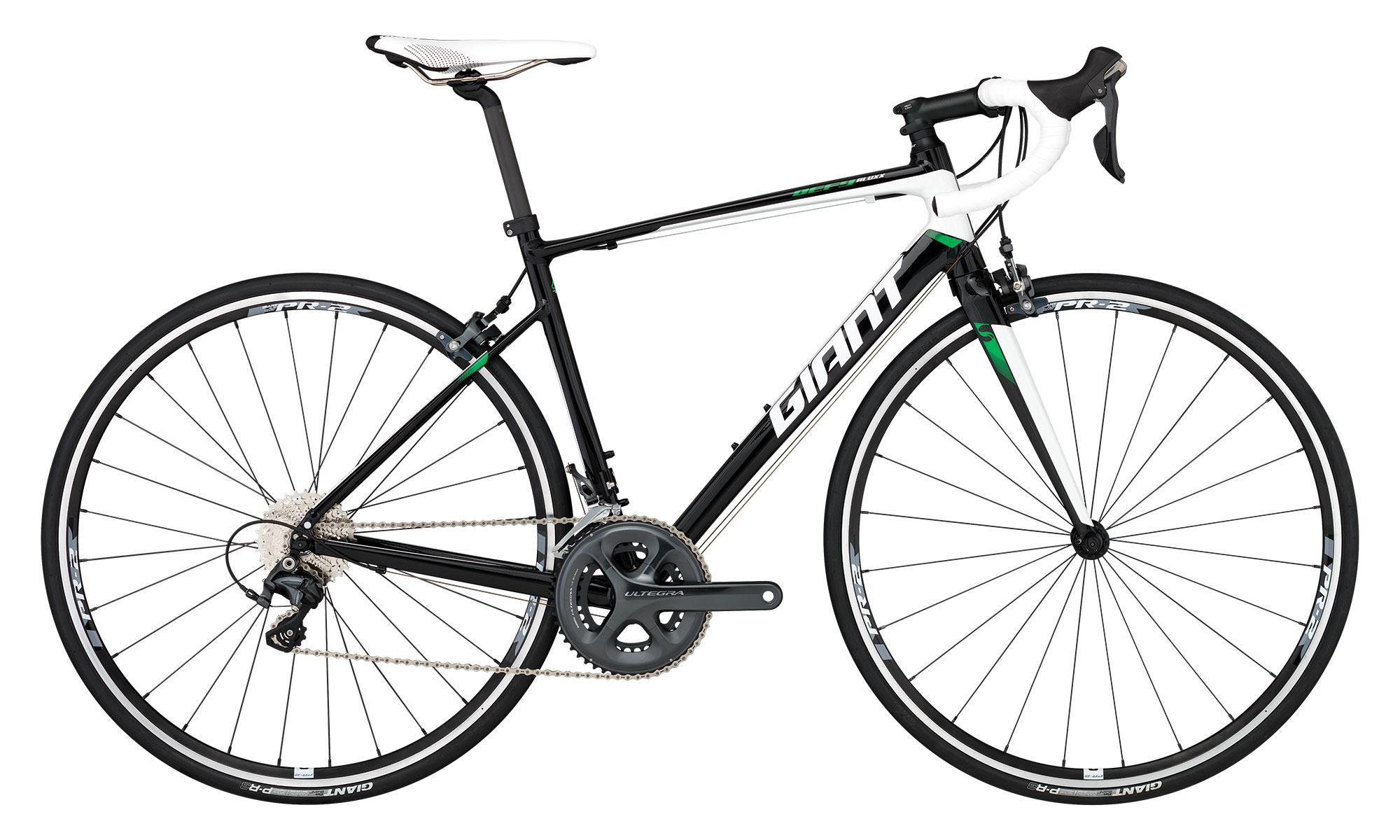

Das Giant würde ich wegen der sattelstütze eher skeptisch betrachten. Proprietäre Maße sind tatsächlich ne seuche. Wenns passt, dann ist das kein KO-kriterium, aber du kannst halt nie eine andere Sattelstütze reintun. Schlimmer als die Stütze sind proprietäre maße an Steuersatz, z.b. die unteren 1 3/8 zoll bei manchen Specializedmodellen. Wenn irgendwie möglich würde ich ein rad kaufen, dass nur standardmäßige maße hat, dann hat man langfristig keine probleme beim tausch von teilen.

Also, bin jetzt das Defy = LTd in M und ML gefahren. Fühlte sich in M wesentlich besser an. Spacer waren drunter. Man kann also noch etwas steiler sitzen mit der Zeit.
Die Sattelstütze würde mich nicht wirklich stören. Federt schön und darum geht es doch dabei. Es kann sein, dass ich mit der Zeit richtig Lust auf mehr Ausstattung bekomme, aber das weiß ich ja jetzt gerade noch nicht.
Mir gefällt es und die Ausstattung finde ich auch gut. Man darf nicht vergessen, ich bin Anfänger und kenn die Vor-oder Nachteile von anderen Komponenten etc. eh nicht. HAbe keine Vergleichwerte
logisch das (M) hat auch ein OR 545 bei einem SW von 73.5° - deckelt sich auch genau mit deinen Maßen und ist keine Überraschung.
Mit einem SR von 16.5 gerade recht für einen Langbeiner

Ja, das Defy ist absolut ernstzunehmen und Giant hat keinen schlechten Ruf. Über manche Räder findet man seltsamerweise wenig, über manche findet man mehr, als gerechtfertigt wäre. Hat vielleicht auch viel mit Marketing und Herdentrieb zu tun. Ich sehe am Giant nichts, was dich beim fahren stören würde. Die Laufräder sind unbekannt, da Marke Eigenbau von Giant. Ich wäre nicht überrascht, wenn sie etwas schwerer und etwas schlechter wären als handelsübliche Laufräder, da die Laufräder ein typisches Ziel sind, wenn Hersteller Geld sparen wollen. Auch die sonstigen Anbauteile sind Marke Giant, was aber hier eher nicht schlechtes verspricht.
Das Maß der Sattelstütze ist durchaus wichtig, auch wenn du jetzt keinen Bedarf siehst, sie zu ersetzen. Früher gab es z.B. keine Carbonsattelstreben im Oversized-Maß und keine Monolink Klemmung. Wenn man auf einen Sattel mit diesem neumodischen Krempel umrüsten will, braucht man eine neue Sattelsütze oder zumindest eine Klemmung als Nachrüstteil. Beim Defy bist du komplett auf Giants Gnade angewiesen, da andere Stützen nicht passen. Stell dir vor, es erscheint ein neuer, toller Sattel und du willst ihn. Du willst ihn so sehr, dass es weh tut - aber ach! Er ist so nah und doch so fern, da er eine neue, inkompatibe Art der Klemmung hat. Du wirst nun den Rest deines tristen Daseins ohne diesen Sattell überstehen müssen, weil Giant in diesem hypothetischen Szenario kein Nachrüstteil dafür anbietet.
Auch der obere Durchmesser des Gabelschaftes scheint mir 1 1/4" zu sein (wird in meinem Browser wegen der Schiftart nicht korrekt angezeigt, aber ich denke, das stimmt). Das heißt, du wirst auch den Steuersat und die Gabel nicht austauschen können, solltest du das mal wollen.
Wegen dieser technischen Eigenarten würde ich den Giant Rahmen für langfristigen Gebrauch eher nicht empfehlen. Er bricht ohne ersichtlichen Grund mit gängigen Industriestandards und schränkt deine handlungsfähigkeit erheblich ein. Aber beim fahren stört dich das nicht, wenn du also meinst, dir sind diese Eigenarten egal (was legitim ist), dann ist das Rad gut und empfehlenswer. Ich persönlich würde für das Geld eher das Rose nehmen, falls es passt. Soweit ich weiß scheint es normale Standardmaße zu haben und du kriegst etwas bessere Teile fürs Geld.

Ich will dich nicht durch Prinzipienreiterei von einem gutem Rad abbringen, aber meine Meinung ist: Gerade wenn du Anfänger bist und daher noch nie an Rennrädern gebastelt hast und noch nie mit Fragen der Kompatibilität der Teile zueinander konfrontiert warst, gerade dann kannst du nicht einschätzen, wie sich die Nicht-Standard-Teile langfristig auswirken. Daher würde ich gerade dir zu einem komplett standardkonformen Gesamtpaket raten. Dadurch hälst du dir alle Möglichkeiten offen.
Wenn dir das Giant aber vom Fahreindruck supergut gefällt, besser als die standardkonformen Alternativen, dann ist es definitiv keine Sünde, es zu nehmen.
