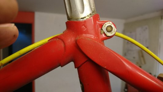

Man beachte den schräg eingelöteten Steg an den Kettenstreben - das kann ja lustig werden. Was kommt denn noch?

eine gerissene Zugführung, mit 2K geklebt
Beim Tretlagerservice ließ sich die Einstellschale nur mit viel Kraft auf Spielfrei einstellen, das Gewinde wurde einfach nicht tief genug geschnitten denke ich. Der Rahmen wurde doch ziemlich nachlässig zusammengebaut, wie mir scheint.
