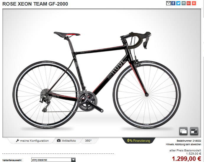

Ich habe mal kurz zur Veranschaulichung bei Ridley (wohl zu teuer) nachgeguckt. Das Noah hat in der Größe XS eine effektive Oberrohrlänge von 52,5 cm (könnte passen) aber nur eine Sitzrohrlänge von 47,5cm also eine RH 48! Fazit: Die Angaben der RH der Hersteller sind nicht nicht mmer sonderlich aussagekräftig.
Sehr gute Räder zum attraktiven Preis bekommst du von den Online Versendern wie bike discount, Rose, Canyon oder Votec. Die online Option solltest du aber wirklich nur wählen, wenn du Grundkenntnisse vom Schrauben besitzt. Die großen Hersteller wie Stevens, KTM, Cannondale, Specialized, Bianchi, BMC u.v.a. bieten in deiner Preisklasse auch gute Räder, die aber meist ein wenig schlechter ausgestattet sind als die Online Räder.
Einfache LR wie Mavic Aksium, von Fulcrum oder DT Swiss sind völlig o.k. und später immer als Trainings- oder Schlechtwetter-LR ntuzbar.
Eine Shimano 105 ist eine sehr gute Wahl. In deinem Fall empfehle ich eine Kompaktkurbel (50/34) mit einer 11/32 Kassette.
Bei deiner Größe wirst Du bei den Herrenrädern eine größere Auswahl finden; du brauchst keine extrem kleine Größe, die es nur bei den Frauenrädern gibt.
Dies wäre m.E. ein passendes RR für dich:

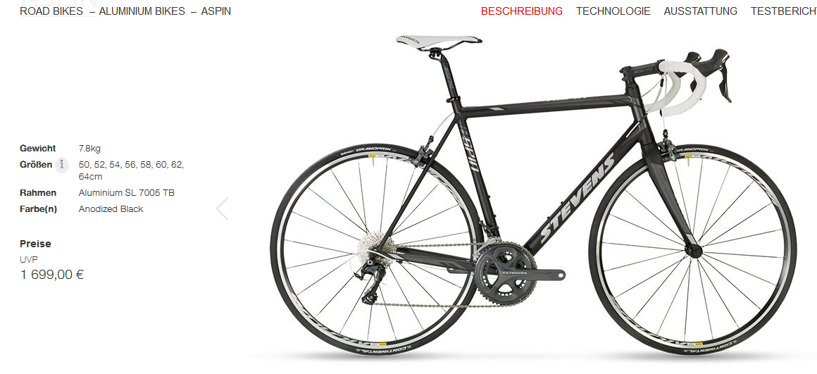

Ach ja eine Tipp für ein Fachhändler RR bin ich noch schuldig. Ich fahre das Aspin selber und es ist ein Rundum Sorglos Paket, an dem ich nach 5 Jahren immer noch Freude habe.
Sorry für OT: wenn Rose es schaffen würde, wenigstens bei ihren Produktbildern: den Spacerturm zu entfernen, den Vorbau umzudrehen, den Sattel horizontal auszurichten und die STI's richtig zu montieren, dann würden ihre Räder gleich viel mehr nach Rennrad aussehen ;)
Wie ich schrieb, bei den Online Versendern muss man schon mal selber Hand anlegen können.:)
Ich glaube das Aspin oder etwas ähnliches (bin mir gerade nicht mehr sicher) kann man bei uns in der Nähe für einen Tag leihen... Kostet 25€. Denkt Ihr das macht Sinn? Wie oben schon geschrieben habe ich noch nie eine Rennradfahrt gemacht. Das würde vllt. für das Gefühl auf dem Rad helfen bei der Auswahl später im Geschäf,t ob das Rad passt oder nicht. Andererseits sind 25€ auch für mich nicht gerade wenig Geld... und wenn man eigentlich schon über ein eigenes Rad nachdenkt....raus geschmissenes Geld?

wenn es (z.B.) das Aspin in der passenden Größe zu leihen gibt, würde ich ruhig mal das Geld (vielleicht für ein WoE) dafür ausgeben.
Fühlen sagt einfach mehr...:p
Kann man machen, aber: Du wirst ein Rad in Deiner Größe finden müssen.
