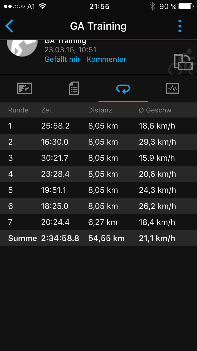

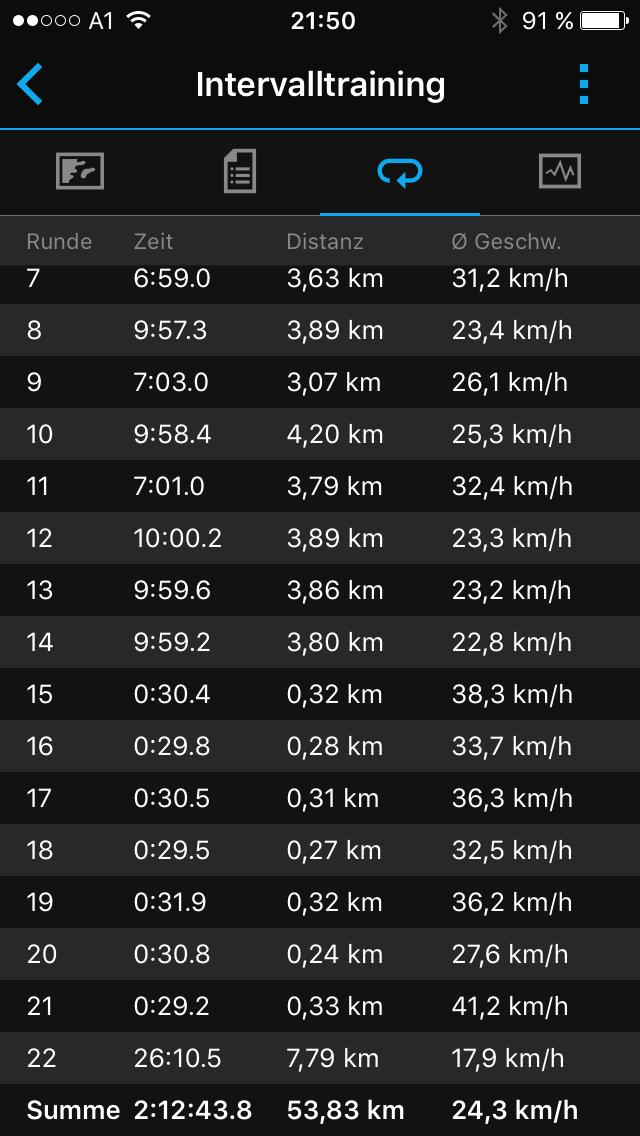

@ronde2009
@Argonrockt
So sieht es bei mir aus bzw. aufgelistet am PC oder am connect App (Bild). Hier habe ich manuell die Rundenzeiten gedrückt gestern beim Intervalltraining. Und beim 2 Bild mit 7 Runden das war heute das GA Training. Hier macht er es autom. ohne das ich Lap drücke. Trotzdem sieht man keine Pulswerte wie TF. Hab die auch eingestellt HF Durchschnitt und HFmax. und TF.

Am PC Connect zeigt er mir auch nicht mehr an wie am App auf dem Bild. Morgen habe ich Ruhetag. Am Freitag steht wieder ein Intervalltraining an und dann hoffe ich das es klappt. Ich habe jetzt auch bei Seite 2 für Intervalle eingerichtet. (Rundenzeiten, HF Durchschnitt, HFmax., TF, km/h, Runden) Einen Leistungsmesser habe ich noch nicht. Trainiere mit TF, HF.
ok. rami. wenn du ein iPhone benutzt, dann musst du jetzt ganz ruhig bleiben. Handy einmal kippen. dann siehst Du auf einmal im Querformat viel mehr Parameter, darunter auch die HF max. Geh am besten zum PC und rufe garmin connect auf. dann siehst Du die Werte auch.
