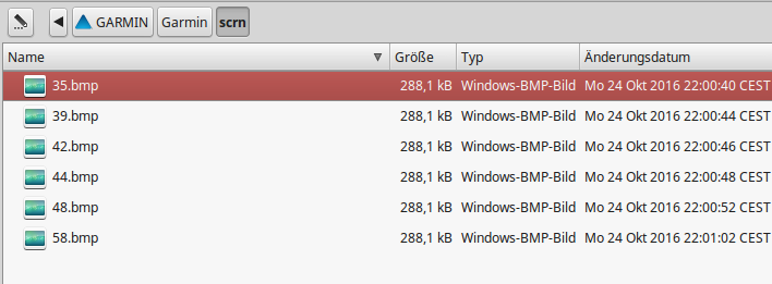

Mir ist auch aufgefallen, dass man mit der Runden-Taste keine Screenshots mehr erstellen kann. Stöpselt man den Garmin an den Rechner und schauf sich den "scrn" Ordner an, bleibt dieser jetzt immer leer, egal wieviel Screenshots man gemacht hat.
Kann ich nicht bestätigen.
  • Screenshot at 2016-10-24 22:04:04.png
Die Funktion kann man im System-Menü ein- und ausschalten. Vielleicht hat das Update den "Schalter umgelegt". Passiert ja regelmäßig mit einigen Einstellungen, die nach dem Update wieder auf Standard sind...
Soeben ist mir aufgefallen dass nach dem Update die Funktion des screenshots abgeschaltet war. :confused: Somit funktioniert alles einwandfrei!
