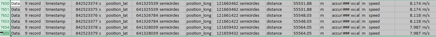

@BaIP: Identischer Fehler wie bei mir in der Fit-Datei. Wie man im Screenshot sieht, wird jede Sekunde (timestamp) eine Zeile in die Fit-Datei geschrieben. Im Bereich mit der fehlerhaften Anzeige ändert sich aber die Geo-Position nur jede zweite Sekunde (position_lat, position_long). Rechnet also ein Programm die Geschwindigkeit über die Koordinaten aus, steht man eine Sekunde still und fährt dann eine Sekunde mit der doppelten Geschwindigkeit. Schaut man dagegen das Feld speed an, ist alles OK und man fährt gleichmäßig. Das dürfte kein Hardwarefehler sein, sondern ein Softwareproblem. Was machen wir jetzt mit der Info?

@BaIP: Identischer Fehler wie bei mir in der Fit-Datei. .... Das dürfte kein Hardwarefehler sein, sondern ein Softwareproblem. Was machen wir jetzt mit der Info?

Mache doch mal einen konstruktiven Vorschlag, was wir mit dem Speed Problem machen sollen ...
Wenn es wirklich ein Firmware Problem sein sollte und so sieht es ja fast aus, dann wird wahrscheinlich nur Garmin das mittels Firmware-Update beheben können.
Hast Du externe Apps auf Deinem Edge laufen? Im Tourforum wurde diskutiert, dass manche Probleme wohl durch externe Apps begünstigt werden können. Aber nichts genaues weiß man dort auch nicht.
Jedenfalls müssen externe Apps ja irgendwie eingebunden werden. Wenn diese schlecht programmiert sind oder zeitaufwendige Berechnungen durchführen oder Prozesse abarbeiten, könnte es sein, dass das Einfluß auf den Prozessor hat und dieser dann die Hauptprozesse nicht korrekt abarbeiten kann. Dann könnte es schon sein, dass der Prozessor mit dem Kodieren des Fit Files nicht mehr hinterherkommt und dadurch ein Versatz, z.B. beim Speichern der GPS-Koordinaten, entsteht. Die sporadischen Ausfälle würden dazu passen, denn irgendwann hat der Prozessor die Prozesse wieder abgearbeitet und kann dann wieder problemlos die Daten in Echtzeit kodieren bis wieder ein Flaschenhalszustand auftritt.
Aber das sind alles nur Spekulationen, am besten bei Garmin ein Ticket aufmachen.
