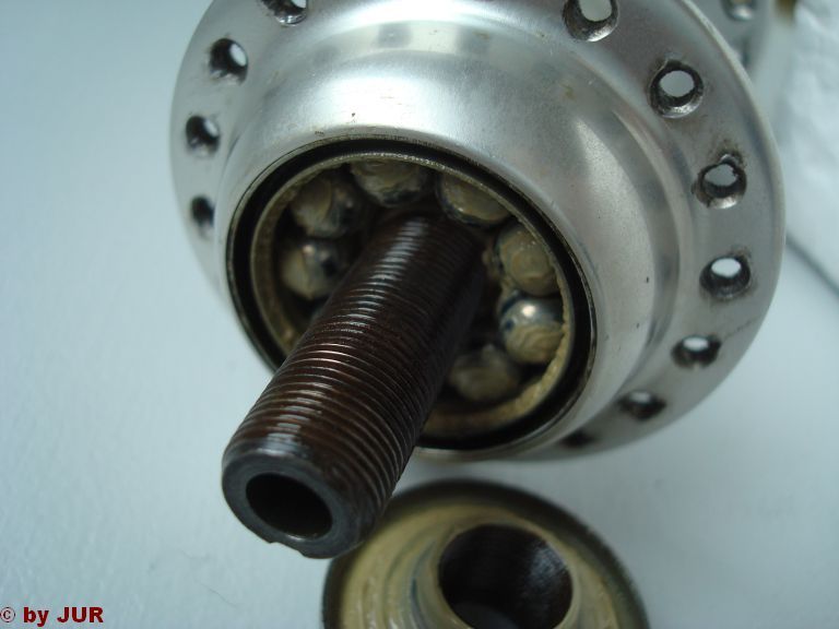

Ist doch Konuslagerung...
Die Edco Naben hiessen immer Competition, obwohl die alten Schraubkranznaben (bessere Campa Record Nachbauten) von der Konstruktion her nichts mit den späteren Kassettennaben der 90er gemein hatten.
Ich weiß der Thread ist alt... Ich fahre aber selber seit zwei Jahren quasi den selben Radsatz auf meinem Eigenbaurad. 28 Zoll Mavic Felgen mit Edco Competition Satz in Silber. Hinten ist ne 7 fach Kasette drauf. Ich muss sagen, ich bin von der Laufruhe und dem Leichtlauf echt begeistert und ich selber wiege über 100kg hatte bisher aber keinen Schaden. Der Laufradsatz war NOS aus ende 90 Anfang 2000 als ich ihn gekauft hab. Schmiere die Achsen mit handelsüblichen 5W40 Motoröl bisher Leckfrei. Nur durch die Schmiernippel kommt manchmal etwas raus. Hoffe das bleibt so und ich muss erstmal die nächsten Jahre nix neues kaufen.
