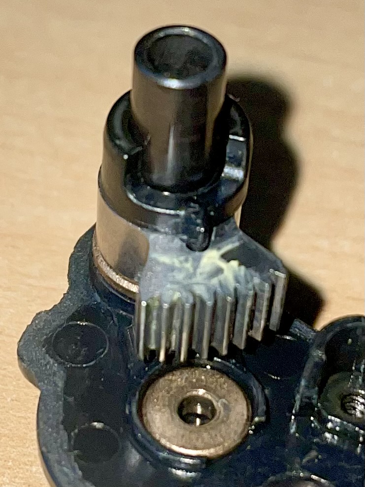

Wofür? Keine Ahnung. Muss ich noch rausfinden.Wofür ist der Spacer ? Kann man den irgendwie befestigen mit 2 Komponenten Kleber ?
Vermutung von mir: das Teil soll den Stapel eigentlich zusammendrücken, bzw zusammenhalten, damit das Zahnrad nicht hochrutschen kann durch Stöße oder in der Einbaulage.Wofür? Keine Ahnung. Muss ich noch rausfinden.
So muss er sitzen:Vermutung von mir: das Teil soll den Stapel eigentlich zusammendrücken, bzw zusammenhalten, damit das Zahnrad nicht hochrutschen kann durch Stöße oder in der Einbaulage.
Käme das hin? Wie wird es denn montiert?
So muss er sitzen:

Das 1/8-Ritzel sitzt bombenfest auf der Hohlwelle. Vmtl. ist der Spacer nur der Hosenträger zum Gürtel.Spacer sorgt dafür, dass das silberne "1/8 Ritzel" nicht nach oben weg kann. Wie kann der Plastikspacer sich lösen, der wird doch auch vom darüber liegenden großen Zahnrad gehalten. Der Spacer hat doch dafür extra eine Einkerbung.
Ich vermute, das ist passiert, als ich versucht habe, die lange Welle in der Hohlwelle mit der Mechanik des Umwerferkäfigs zu verbinden. Das war sehr frickelig und die Welle in der Hohlwelle muss eingeschlagen werden (Vierkkantpassung), im Video ab 15:20Irgendwas muß noch von oben auf den Spacer drücken. Eventuell ist da beim zusammenstecken etwas verrutscht.

Heute kam nach langem Warten der Ersatz-Umwerfer vom Shimano. Hatte schon fast vergessen dass ich den mal eingeschickt hatte
Wenn man hier so mitliest, sollte man sich bei Defekt direkt Ersatz bestellen. Bei mir ist es ein Ultegra-Umwerfer. Die Gruppe hat 2 Jahre gut mitgemacht und jetzt – 2 Monate nach Ende des Gewährleistungszeitraums – hatte der Umwerfer plötzlich schlechte Laune. Ich habe das Kabel gelöst und wieder eingesteckt und dabei auch mal ein bisschen Sand an verschiedenen Stellen entfernt, aber das Problem wird im Inneren liegen. Bike Components habe ich mal kontaktiert und auch dort direkt den neuen Umwerfer bestellt, vielleicht bekomme ich ja einen Teil davon erstattet oder verkaufe dann halt den neuen, falls er ausgetauscht wird. Schon ärgerlich ...In meinem Fall hat der Ersatz ca. 2,5 Monate auf sich warten lassen, weil an einer Stelle der Prozesskette der Fall "unter den Tisch gefallen" war.
Ich hab mittlerweile einen Ersatz-Umwerfer rumliegen, man weiß nie wann der Nächste das Zeitliche segnetWenn man hier so mitliest, sollte man sich bei Defekt direkt Ersatz bestellen.
In der guten Werkstatt hier um die Ecke haben sie vermutet, dass auch Sand ins Innere gelangt sein könnte. Ich weiß nicht, ob sie schon öfter so etwas gesehen haben, aber das wäre ja eine ziemlich schlechte Konstruktion. So krass war mein Einsatz jetzt nicht - nur ein paar Fahrten (maximal 10) mit ordentlich Regen, fast nur Straße.Ich hab mittlerweile einen Ersatz-Umwerfer rumliegen, man weiß nie wann der Nächste das Zeitliche segnet
Aufschrauben ist nicht. Du musst dort „einbrechen“. Zumind. bei meinem DA-Umwerfer musste ich das Skalpell ansetzen, um die geklebten Stellen voneinander zu trennen. Und mit kontrollierter Gewalt einen Bolzen rausschlagen.Wenn man hier so mitliest, sollte man sich bei Defekt direkt Ersatz bestellen. Bei mir ist es ein Ultegra-Umwerfer. Die Gruppe hat 2 Jahre gut mitgemacht und jetzt – 2 Monate nach Ende des Gewährleistungszeitraums – hatte der Umwerfer plötzlich schlechte Laune. Ich habe das Kabel gelöst und wieder eingesteckt und dabei auch mal ein bisschen Sand an verschiedenen Stellen entfernt, aber das Problem wird im Inneren liegen. Bike Components habe ich mal kontaktiert und auch dort direkt den neuen Umwerfer bestellt, vielleicht bekomme ich ja einen Teil davon erstattet oder verkaufe dann halt den neuen, falls er ausgetauscht wird. Schon ärgerlich ...
Mal aufschrauben und evtl. drinnen reinigen würde ich auch gerne, aber dann sind eventuelle Chancen auf Ersatz noch geringer.
